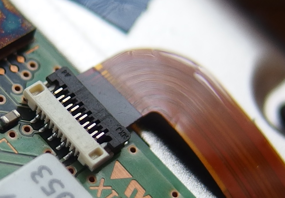

Hallo allerseits An meiner Kamera bin ich zur WIFI-Platine vorgestossen. Ich möchte versuchen diese auszulagern. Anbei Aufnahmen vom Steckanschluss der Platine. Sind diese Stecker standardisiert - oder ist es schwierig einen passenden zu finden? Ein Lieferanten Link wäre super! vielen Dank Sakro

Markus W. schrieb: > Ich möchte > versuchen diese auszulagern Da hilft dir der Stecker allein nicht viel weiter, du brauchst eine Flex-Schaltung. Georg

https://en.wikipedia.org/wiki/Flexible_flat_cable FFC oder FPC connector, gibt's bei Mouser, Digikey, Aliexpress in unüberschaubarer Vielfalt ... Die Variante aus dem Bild scheint aber relativ "Standard" zu sein. Rastermass und Polzahl sollten reichen.

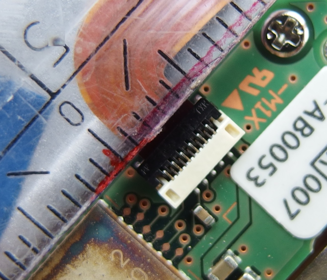

Forist schrieb: > A. B. schrieb: >> Rastermass und Polzahl sollten reichen. > > Spielen Rastermaß und Polzahl wirklich eine Rolle? > > Dann hätte der TO die doch bestimmt angegeben, eventuell > überflüssigerweise sogar noch die Abmessungen. Ich bin nicht sicher welche Polzahl und Rastermass das Ding hat. Hoffe aber das Foto ermöglicht das festzuhalten?
#5427280
Auf den ersten Blick sieht das wie 5-polig und RM1.0 aus, aber mich irritieren die 6 zusätzlichen Metallkontakte oben an der Buchse.
Markus W. schrieb: > also ich stelle mir vor einfach ein Verlängerungskabel zwischen Buchse > und Stecker einzurichten. Bei kurzer Strecke müsste das doch gehen? Vergiss es. Das Foto sieht so aus als wären da eine Leitung oder jeweils ein Pärchen zwischen breiten Massestreifen - ergo richtiges HF Layout. Das bekommt man mit Hausmitteln nicht ohne weiteres hin, und eine Verlängerung macht Dir die HF Eigenschaften kaputt.

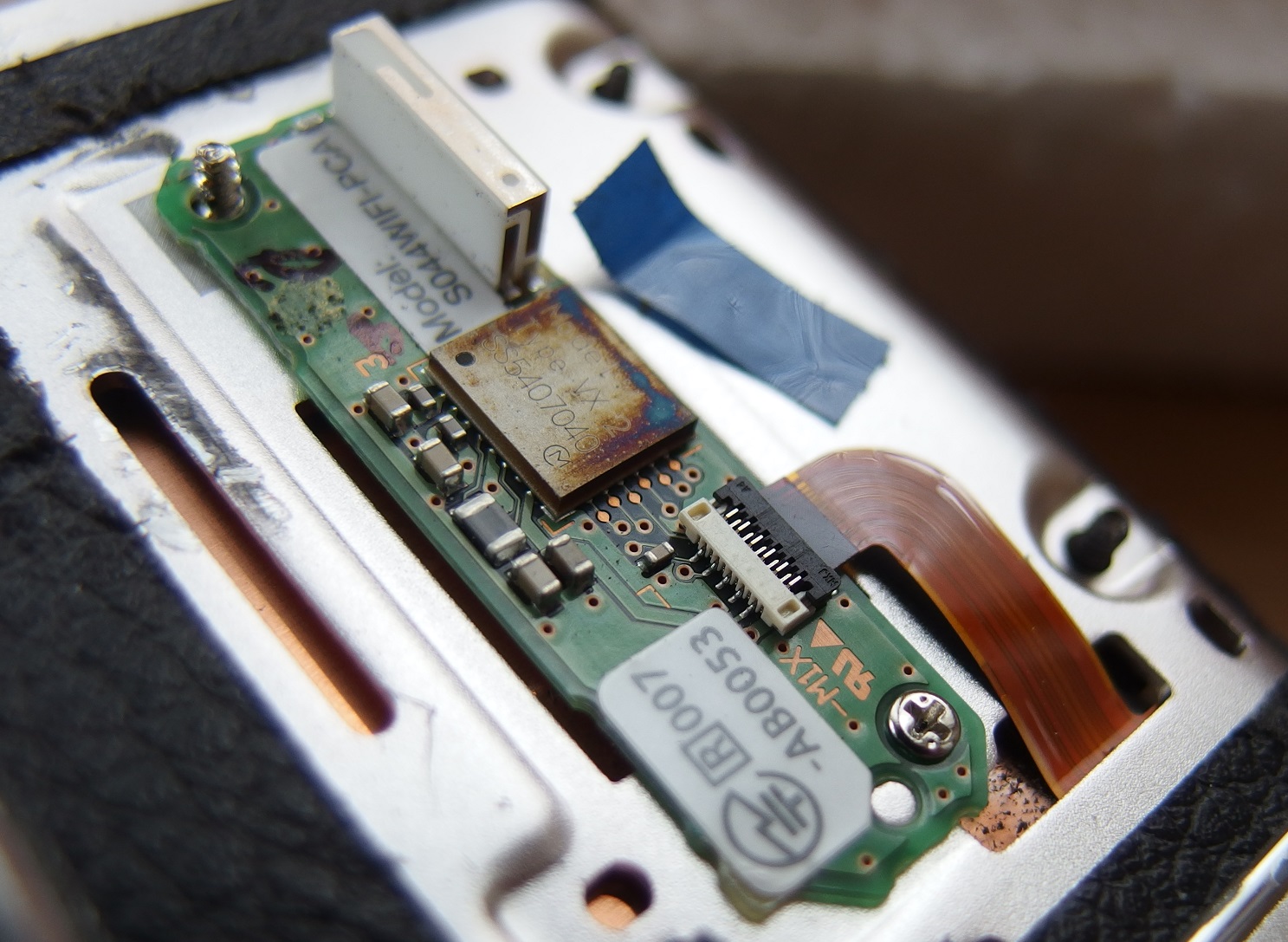

Jim M. schrieb: müsste das doch gehen? > > Vergiss es. Das Foto sieht so aus als wären da eine Leitung oder jeweils > ein Pärchen zwischen breiten Massestreifen - ergo richtiges HF Layout. > > Das bekommt man mit Hausmitteln nicht ohne weiteres hin, und eine > Verlängerung macht Dir die HF Eigenschaften kaputt. HF? - das wird doch erst auf der Platine erzeugt? Anbei Bild der ganzen Platine die auf der Aussenseite der Cam angeschlossen ist.

Markus W. schrieb: > Ich bin nicht sicher welche Polzahl und Rastermass das Ding hat. > Hoffe aber das Foto ermöglicht das festzuhalten? Soll das ein Scherz sein? Wenn man sich nicht traut, den Folienleiter zerstörungsfrei heraus und wieder hinein zu bekommen, damit man genau Maß nehmen und zählen kann, ist das ganze ja wohl reichlich absurd ...
Du müsstest schon Glück haben, genau den gleichen Connector zu finden. Vermutlich dürfte es einfacher sein, den Connector von der WLAN Platine abzulöten und mit einem 11(?) poligen Flachbandkabel zu verlängern. Aber Achtung, du kannst digitale Signale nicht beliebig lang verlängern.
A. B. schrieb: > Soll das ein Scherz sein? Wenn man sich nicht traut, den Folienleiter > zerstörungsfrei heraus und wieder hinein zu bekommen, damit man genau > Maß nehmen und zählen kann, ist das ganze ja wohl reichlich absurd ... Mag sein dass es bei dir so ankommt, ich scherze aber nicht. Ideal wäre für mich gewesen, wenn es ein Standard ist, von dem ich dann einige bestellt hätte um unter anderem auch mit diesem System Erfahrungen zu sammeln. Ich bin kein Fachmann und habe noch nie einen Flachbandstecker gezogen und habe etwas Hemmungen das zu tun weil ich die Kamera noch brauche..... Wenn es zusätzliche Informationen liefert die Helfen einen geeigneten Stecker zu finden werde ich das tun. Dafür mach ich mich aber erst schlau, dass ich den Stecker korrekt rausziehe und nein ich finde es nicht absurd zu glauben dass mit den Fotos der Stecker erkannt werden könnte.
Roland P. schrieb: > Du müsstest schon Glück haben, genau den gleichen Connector zu finden. > Vermutlich dürfte es einfacher sein, den Connector von der WLAN Platine > abzulöten und mit einem 11(?) poligen Flachbandkabel zu verlängern. > > Aber Achtung, du kannst digitale Signale nicht beliebig lang verlängern. Diese Antwort lässt die Vermutung, es könnte ein spezifischer Stecker sein der kaum erhältlich sein wird, weiter wachsen. Wenn ich mit dem Lötkolben an der Platine selbst Hand anlege, werde ich vermutlich eher den Versuch wagen die Antenne mit einem Koaxkabelanschluss zu ersetzen.

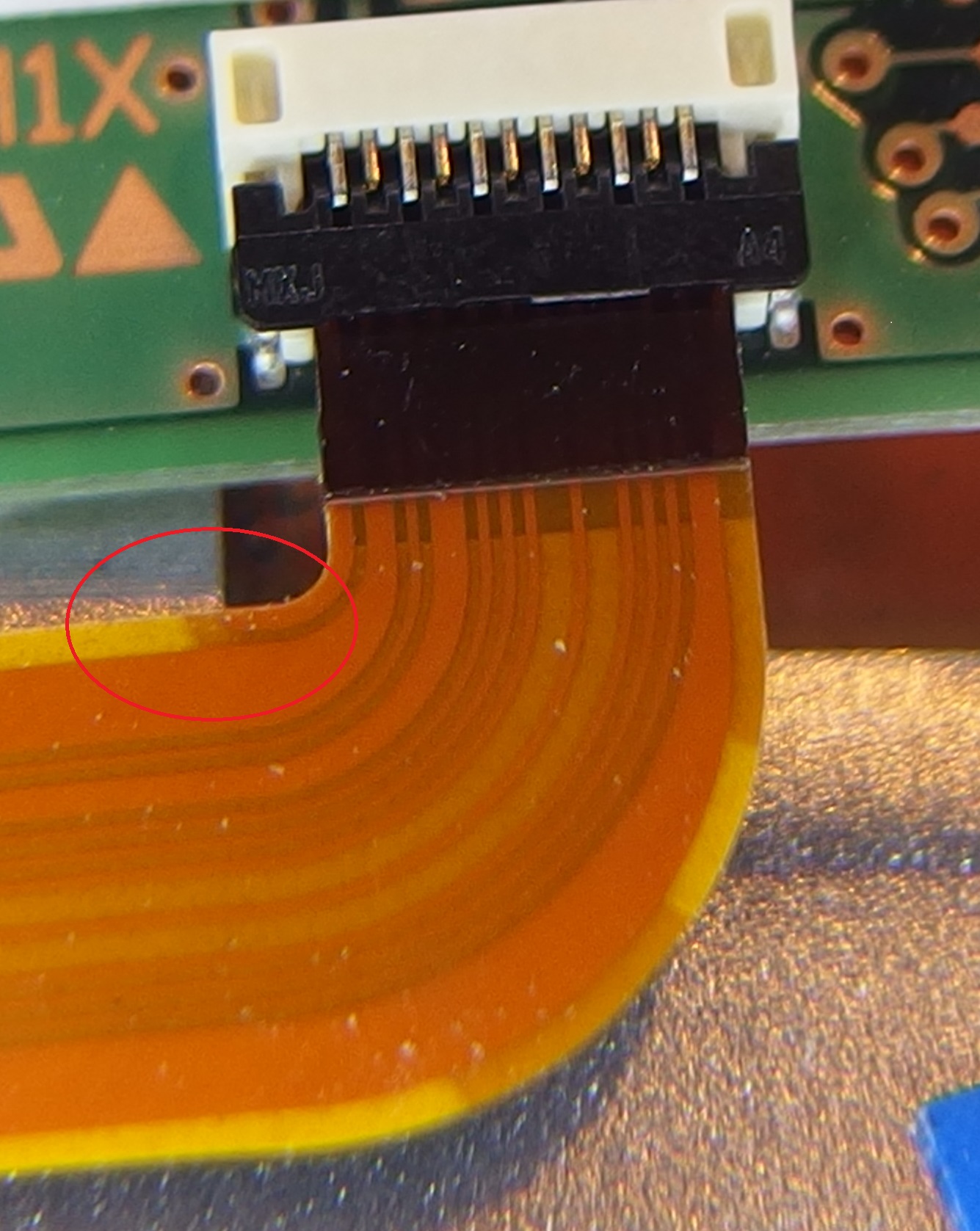

habe jetzt noch mit einer Lupe diese Aufnahme gemacht. Ist wohl definitiv kein Standard? Je nach Zählung sind es 11 bis 12 PIN Anschlüsse, wobei wahrscheinlich der erste links zu sehen im Nichts (rote Markierung) verschwindet....
