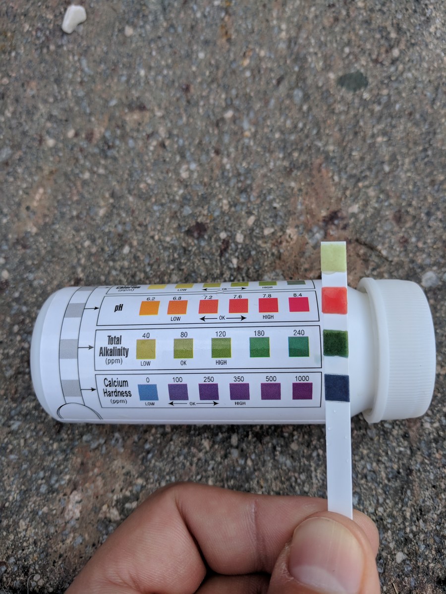

habe mir vor kurzem einen Whirlpool Intex 28454 Pure SPA 79 Zoll Octagon
mit  Bubble, Jet und Salzwassersystem zugelegt.
Habe aber Probleme das Wasser richtig "einzustellen".
In dem Pool sind ca. 800l Wasser in dem ich ca. 2kg Salz (laut
Anleitung) aufgelöst habe.
Info zum Salzwassersystem:
(Während das Wasser zirkuliert, passiert es eine Elektrode, die durch
Elektrolyse das Salz (NaCl) in Natrium und Chlor umwandelt, ebenso
spaltet sich ein Wasserstoffatom von den Wassermolekülen. Der
Wasserstoff und das Chlorid verbinden sich zu Chlor, welches sich nach
dem Desinfektionsprozess mit dem Natrium in Salz rückverwandelt, und der
Prozess beginnt von
vorne.)
Ich habe seit dem Zugeben vom Salz keine weiteren Stoffe hinzugefügt.
Das Desinfektionsprogramm funktioniert soweit. (Es ist teilweise
Chlorgeruch festzustellen)
Das Wasser ist immer auf ca. 35°C (+/- 1-2K) geheizt.

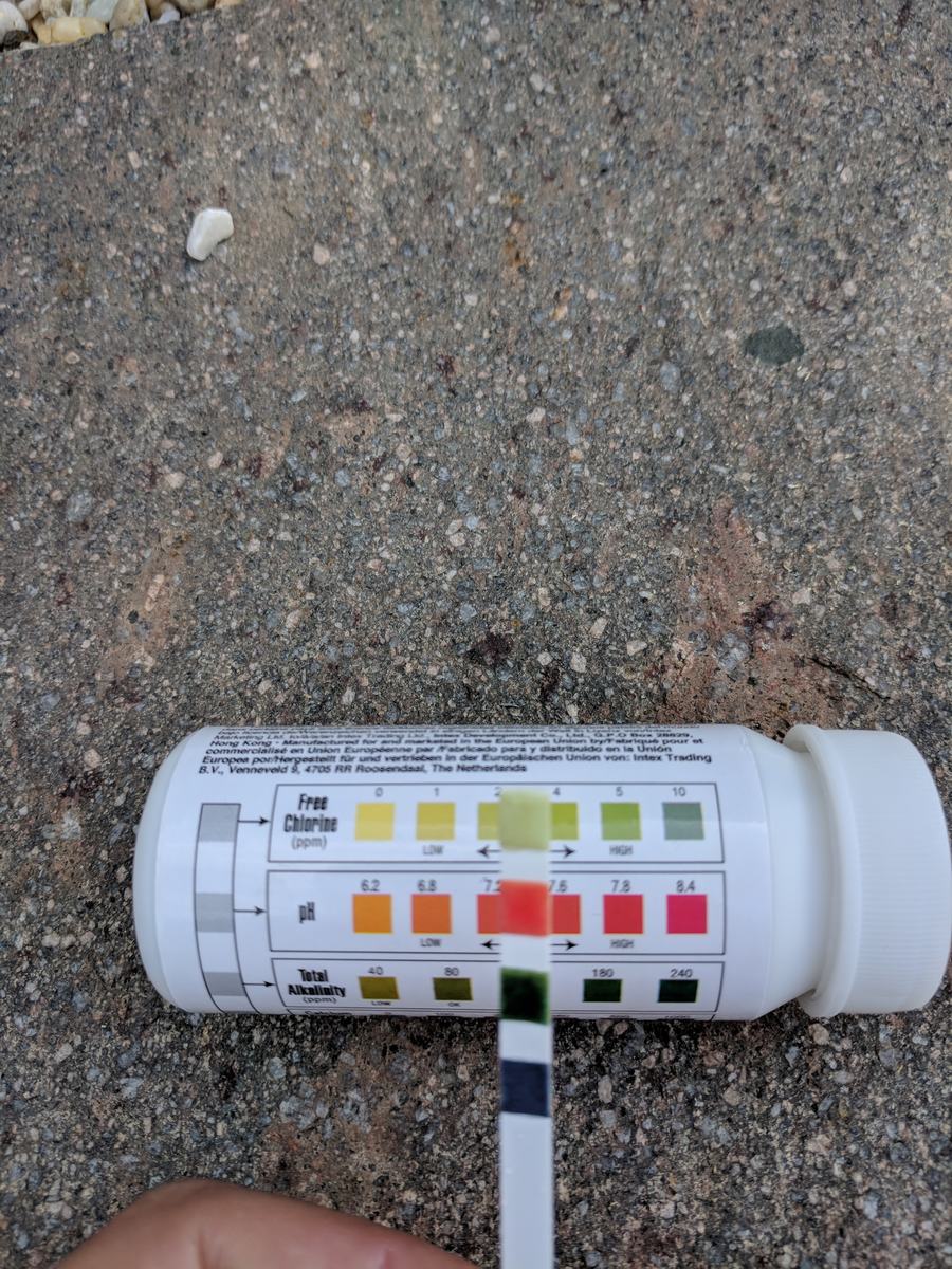

Leider brauche ich aber Hilfe die Wasser-Teststreifen besser zu
verstehen  und welche Maßnahmen ich ergreifen muss, damit ich die
Sollwerte erreiche.
Im Anhang sind Bilder vom Teststreifen und dem Pool.
Der Chlor und der PH-Wert scheinen zu passen.
Was nicht passt ist der "Total Alkalinity" Wert und die "Calcium
Hardness".
Kann mir bitte jemand erklären, was diese Werte aussagen und wie ich die
Sollwerte erreiche? Aus der Anleitung werde ich nicht wirklich schlau.

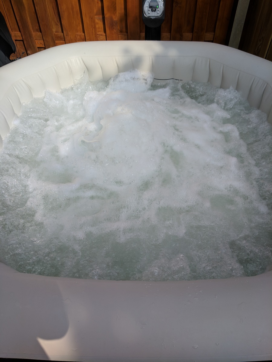

Zudem schäumt das Wasser (wie im Bild zu sehen) wenn alle Düsen
eingeschaltet sind. Der Schaum ist ziemlich "langlebig" und bleibt auch
nach dem Ausschalten der Düsen noch einige Zeit bestehen. Ich gehe mal
davon aus, dass dieses Phänomen auch mit der Wasserqualität zu erklären
ist.

der Teststreifen beschreibt 4 verschiedene chemische Größen  mittels
Farbindikatoren.
Im obersten Feld den relativen Anteil an freien Chlorionen im Wasser in
parts per million (also promille)
das Zweite Feld beschreibt den pH also wie sauer(1) neutral(7)
basisch(14)
Dies entschpricht dem H+ bzw. OH- Anteil im Wasser
Das 3 Feld zeigt in den relativen Anteil an Alkalischen Ionen
(Li,Ka,MG,Ca)
also die Härte des Wassers
das 4 Feld zeigt den Calziumanteil(Calziumhärte) also wie Kalkhaltig das
Wasser ist.

also freie Chlorionen erfasst der obere Streifen nicht, sondern freies
Chlor.
Alkalinity ist der Anteil alkalischer Anionen, in diesen Anwendungen ist
das hauptsächlich für die Pufferkapazität wichtig.
Und Calciumhärte ist halt die Calciumhärte.
Die Alkalinity senken geht durch verdünnen oder Zugabe von Säure.
Alkalinity erhöhen geht durch Zugabe von Soda oder Backsoda.
Die Calciumhärte könntest Du ändern, in dem Du Wasser durch einen
Ionenaustuascher leitest :-) Oder verdünnen mit entmineralisiertem
Wasser oder, wohl a billigsten, Osmosewasse.
Ich würde erstmal eine Woche warten. Die Wasserchemie ändert sich eh
noch durch CO2 Aufnahme.
Der Schaum dürfte durch Chemikalien kommen, die von den Oberflächen
abgespült wurden, Weichmacher, Trennmittel etc.
Oder, wenn der Pool schon intensiv genutzt wurde von Dreck. Peptide
schäumen zum Beispiel.
