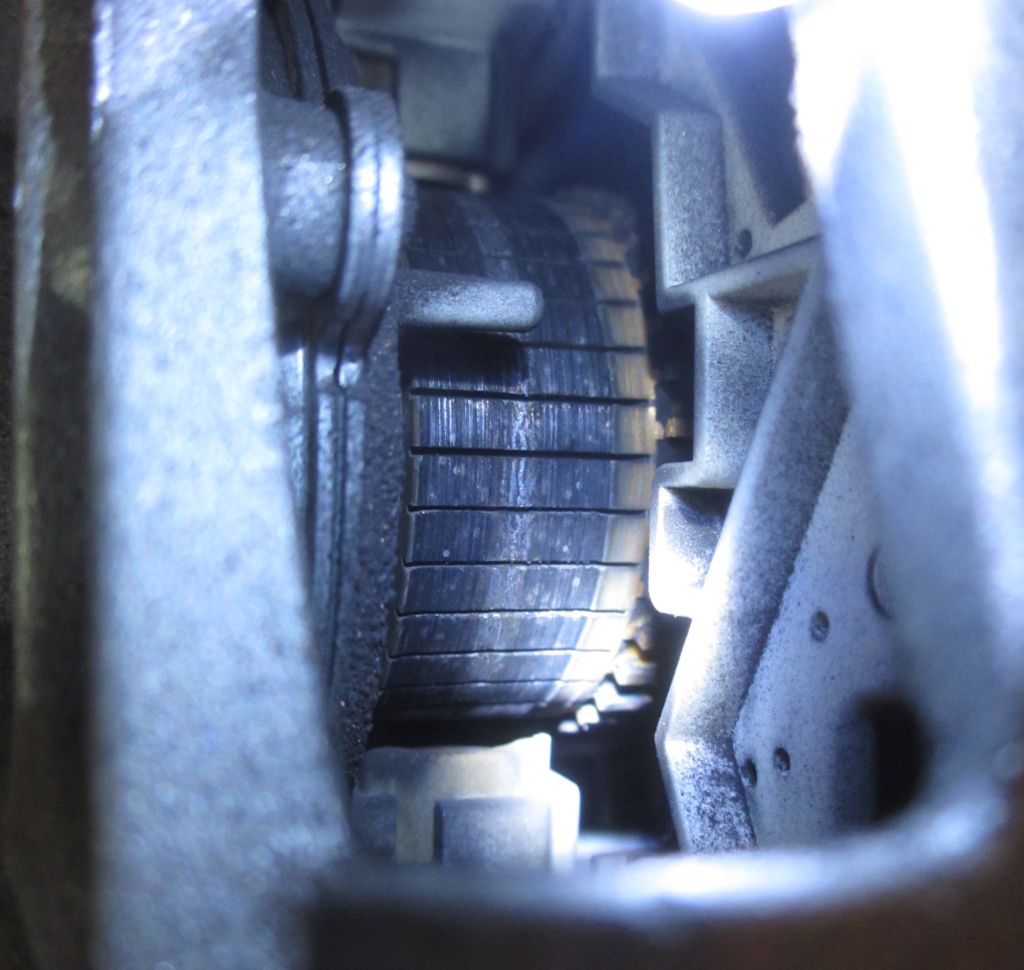

kann mir vll jmd (schnell) helfen und kennt eine Quelle für die
Steckerbelegung der Strg in der Bosch Aqua Star WFF1270? Die Wäsche ist
nass in der Trommel, der Motor dreht nicht mehr (vermute ich)...wenn ich
den Triac da habe, wäre das schnell gelöst, aber ich will erstmal
prüfen, ob es Motor oder Triac ist...ohne alles auseinanderzurupfen.
Danke, Klaus!

Das Problem ist, dass es 2 Stecker mit 3 Pins gibt - Heizung high/low,
Motor high/low? Zur Ansteuerung beider werden 2 Relais und ein Triac
verwendet, also vll der Triac und ein Relais als Drehrichtungsumkehr und
Wellenpaketstrg? Ich hoffe, das Triac, Relais oder Kohlen (um aber das
aber zu prüfen, muss ich die Pinbelegung kennen) hin sind und würde das
"aus Prinzip" gerne reparieren :)
Klaus.
von Klaus R. (klaus2)
...ok, es werden wohl (hoffentlich nur) die Kohlen sein - ich hau das
Ding mal raus und schau mir die an. Geht ja fix.
Klaus.
...so, die Kohlen sind komplett runter - Problem: Macht der Wechsel bei
dem Kommutatorbild noch Sinn? Kann man das mit Schmirgel "richten"? Kuul
wäre natürlich ne Drehbank... :)
Klaus.
von Teo D. (teoderix)
Ja.
Schmirgelpapier etc. würd ich da nicht empfehlen.
Einige leere Schleudergänge oder komplette Waschgänge, sollten reichen,
das sich die Kohlen genügend angepasst haben.
Problem gelöst, Kohlen drin, Wama läuft - Kohlen mit 12,5 x 5 x 36mm
sind passend. Beim Einbau auf die "Drehrichtung" achten, Rest ist easy.
Kollektor habe ich von aussen etwas blankgefeilt vorm Einbau.
@hinz: Danke für den entscheidenden Hinweis - hatte natürlich nicht
gedacht, dass es SO einfach ist :)
