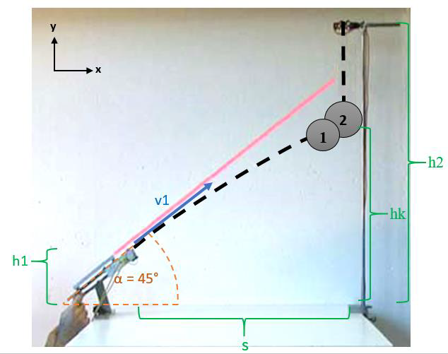

Hallo zusammen
Ich habe einen (theoretischen) Aufbau zum Abschuss einer Kugel (siehe
Bild).
Das Abschiessen der Kugel wird über einen Taster erkannt. Nun muss die
Kugel zwei um eine Zeit t verzögert fallen gelassen werden, damit diese
die Kugel1 "abschiesst". Diese Berechnugen habe ich bereits gemacht.
Dies ist nicht das problem
Nun sind folgende Toleranzen gegeben:
Messung des Winkels: 0.05%
Messung der Strecken: 0.03%
Messauflösung der Zeit: 10us (im Mikrocontroller)
Nun ist gefragt, wie gross der Fehler in der Strecke beim Aufprall sein
kann und wie gross der Zeitliche Fehler sein kann.
Dafür sind die folgenden Angaben gegeben:
g = 9.81 //Erdbeschleunigung in m/s^2
//Kugel 1
a = 45 //Abschusswinkel in Grad
v1 = 3 //Abschussgeschwindigkeit in m/s
h1 = 0.125 //Abschusshöhe
//Kugel 2
h2 = 0.6 //Fallhöhe
s = 0.95 //Distanz zur Abschussrampe
Ich habe zuerst den Idealfall berechnet.
Dann habe ich durch versuchen, den vermutlich schlimmsten Fall
herausgefunden. Ich habe jedoch das Gefühl, dass es hier einen deutlich
wissenschaftlicheren Weg geben müsste, um diesen Fehler zu bestimmen.
Ist dass etwa das Thema Fehlerfortpflanzung?
Spontan hätte ich das Gefühl, alle Prozentwerte zusammenzuzählen, aber
vermutlich haben nicht alle den gleichen Einfluss.
Ich wäre sehr froh, wenn mir jemand einen Tipp geben könnte, wie hier
die korrekte herangehensweise ist.
Danke.
#5427364
Ja, Fehlerfortpflanzung. Dazu benoetigt man allerdings die Mathematik,
die Beschreibung des Systems, welche hier noch zu fehlen scheint.
Und ja fuer sehr kleine Fehler kann man die Prozente zusammenzaehlen.
Je nach Parametern kommt dann noch der Stroemungswiderstand der Kugel
rein.

#5429106
Um dabei etwas näher "eingrenzen" zu können, brauchst Du m.E. mehr
Angaben, weil der ganze Sums ein komplexer Zusammenhang ist, der
keineswegs nur davon abhängt:
Der allererste Schritt dabei ist, daß man sich zunächst mal darauf
einigt, was überhaupt erreicht werden soll.
Soll Kugel2 wirklich die Kugel1 "abschießen" oder umgekehrt?
So richtig ist das nämlich Deinen Eingangs-Angaben nicht entnehmbar:
Abgeschossen wird nur Kugel1, während Kugel2 herunterfällt.
Was mich vermuten läßt, daß mit Kugel1 die Kugel2 "abgeschossen" werden
soll.
Ist dem so?
Holger K. schrieb:
> Was wäre der nächste Schritt, um das Problem anzugehen?
Zu hinterfragen, inwieweit Winkel- und Streckenmessungen mit den
angegebenen Toleranzen überhaupt richtig sind bzw. sein können.
Nehmen wir z.B. mal die "Einrichtung" des Abschusses her.
Unter der Annahme, daß der "Einrichtwinkel" 90° beträgt, sind
90x0,05=4,5°.
Was völlig inakzeptabel ist.
Weiter geht es dann mit der Genauigkeit der Streckenmessung usw.
Ferner gibt es ein grundsätzliches Problem:
Die Kugel2 wird fallen gelassen, während für Kugel1 eine
Abschuß-Geschwindigkeit vorliegt.
D.h. ein Beschleunigungs-Weg soll mit einem Weg (mit annähernd) gleicher
Geschwindigkeit "gekreuzt" werden.
Und in welcher Fallhöhe von Kugel2?
Sowie mittig in ihr oder wo noch zulässig für einen "Treffer"?
Und in welcher (horizontal gemessenen) Entfernung (s) des Abschußortes
von Kugel1?
45° ist der "klassische" Abschußwinkel der Artillerie, wenn es um
möglichst weite "Tragfähigkeit" von Geschoßen geht, die ganz generell
parabolische Wege haben.
Verkürzt man aber den Weg (s), kann man ihn auch nahezu linear annehmen.
Damit will ich insgesamt sagen, daß es bei Fehlerberechnungen immer
darum geht, wie einzelne Einflußfaktoren einigermaßen richtig bewertet
werden können.
Und das kann man nur dann tun, wenn konkretere Angaben dazu vorliegen.
Grüße

#5430073
Nee. Der Versuch funktioniert schon so. Auch bei Wahl von beliebigen
Parametern, unter Vernachlaessigung des Lufwiderstandes. War mal ein
Versuch in einer Vorlesung. Stell mal die Gleichungen auf...
Der Trick daran ist die Beschleunigung in senkrechter Richtung, welche
fuer beide dieselbe ist. Kannst ja mal probieren mit horizontalem
Abschuss.

Persönliche Seite #5431291
L. H. schrieb:
> Wieso die Gleichung für die Verzögerungszeit (für den Abwurf der Kugel2
> in einer Distanz s zum Abschußort von Kugel1)?
> Maßgeblich sind doch nur Wurfparabel(n) und die mögliche Fallhöhe von
> Kugel2.
Es gibt nur eine einzige Wurfparabel für die Kugel 1. Diese ist exakt
durch den Abschusswinkel, die Anfangshöhe und die Anfangsgeschwindigkeit
bestimmt. Für die Kugel 2 gibt es auch nur eine einzige Bahnkurve, der
freie Fall. Beide Bahnkurven müssen sich exakt am gleichen Ort und zur
gleichen Zeit schneiden. Dazu muss die Kugel 2 später fallen als Kugel 1
abgeschossen wird. Diese Zeit ist die Verzögerungszeit.
Für die Fehlerrechnung stelle man genau für diese Verzögerungszeit eine
Gleichung auf, bilde das vollständige Differential und bestimme den
Fehler.
Da die Durchmesser der Kugel nicht gegeben sind, rechne man mit
Punktmassen. Weiterhin wird bei beiden Bewegungsgleichungen die Reibung
und der Auftrieb vernachlässigt bzw. mit konstanter Erdbeschleunigung
gerechnet

2) Dafür gibt es längst Simulationen
Wie z.B. hier zum schrägen Wurf:
https://www.leifiphysik.de/mechanik/waagerechter-und-schraeger-wurf/versuche/schraeger-wurf-simulation
Mit Abschußhöhe von K1 von 0,125m und Winkel 45,000° wurde beim
zurückgelegten x-Weg bzw. s von 0,95m die Zeit mit 0,448s angezeigt.
Der y-Wert bzw. der Treffpunkt beider Kugeln liegt auf der Höhe von
0,0911m.
Tendenziell also eher bei 0,091m.
Als Masse für K1 gab ich interesseshalber 0,1kg an.
Spielt, wie es aussieht, auch beim schrägen Wurf keine Rolle.
Mit dem y-Wert ging ich dann in die Simulation zum freien Fall:
https://www.leifiphysik.de/mechanik/freier-fall-senkrechter-wurf/versuche/freier-fall-simulation
In dieser Simulation ist es ungleich schwieriger, den richtigen y-Wert
erreichen zu können.
Bei y für K2 von 0,0996 wurde eine Fallzeit bis dahin von 0,319s
angezeigt.
Und bei y 0,0829 waren es 0,325s
In der dritten Nachkommastelle also ein delta von 6.
Sowie zwischen den beiden y jeweils ein delta zum "Soll-y" von 0,0085
bzw. 0,0082.
Naja - da pfeift man dann drauf und interpoliert das halt einfach. ;)
> Fallzeit Kugel 2: 0.322s
Ja - bestens überprüft. ;)
> Verzögerungszeit: 0.126s
Ist auch richtig.
> Zeitfehler: 160.138 us
Wie kommst Du darauf?
Der Abschußwinkel wurde mit drei Nachkomma-Nullen in der Simulation
angegeben.

Persönliche Seite #5432476
Zunächst ist die Aufgabe wohl als Übungsaufgabe der Physik zu sehen.
Somit sollen bestimmte Fertigkeiten geübt werden (Kinetik/Kinematik,
Fehlerrechnung).
In diesem Fall ist eine Simulationsumgebung eher kontraproduktiv und
maximal für eine Überprüfung der Ergebnisse geeignet.
Das ist ja gerade die Aufgabenstellung :-)
Dafür ist eine geschlossene Form (Gleichung) der Zeitdifferenz notwendig
(geht eben nicht über eine Simulation). Die Form wird nun mittels der
Fehlerfortpflanzung behandelt (partielle Differentation).
L. H. schrieb:
> Ich lasse es mir auch noch eingehen, daß man sich (rein theoretisch) mit
> "Punkt-Massen" beschäftigt, obwohl diese an sich ja per se masselos
> sind.
Nicht korrekt, bei diesem Modell wird die Masse im Schwerpunkt vereint
angenommen.
L. H. schrieb:
> Und dann eine Fehlerberechnung erwarten?
> Fehlerberechnungen sind für mich nur die Wahrscheinlichkeits-Berechnung
> inwieweit Fehler auftreten können.
> Setzt man reale Kugeln ein, stimmen doch die ganzen Berechnungen und
> Simulationen gar nicht mehr!
Die Fehlerrechnung hat absolut nichts mit Wahrscheinlichkeitsrechnung zu
tun. An keiner Stelle wird eine Aussage über die
Eintrittswahrscheinlichkeit des Fehlers getroffen. Hier geht es
ausschließlich um die Fehlerfortpflanzung.
L. H. schrieb:
> Wenn die eingangs gezeigte Zeichnung Gegenstand der Aufgabenstellung
> wäre, würde ich die Lösung der Aufgabe rundweg ablehnen, weil keine D zu
> den Kugeln angegeben sind.
Einer liebt Herausforderungen, Andere sehen nur Probleme oder
Hindernisse ;-)
Wie würde denn man ein reales Problem angehen?
1.  vereinfachtes ideales Modell (Punktmassen, keine Reibung, konstantes
g)
2.  reale Kugeldurchmesser (keine Reibung, konstantes g)
3.  reale Kugeldurchmesser, Newtonsche Reibung, konstantes g
4.  reale Kugeldurchmesser, Newtonsche Reibung, höhenanhängiges g,
Auftrieb
5.  wie 4 + Drall, Corioliskräfte, …
Wie du siehst, ist zunächst immer Schritt 1 notwendig. Genau das wollte
die Aufgabe vermitteln.
#5433382

Persönliche Seite #5433665
L. H. schrieb:
> Wenn jemand gerne Fehlerberechnungen machen will, soll er das gefälligst
> separat (unter Vorgabe entspr. Parameter) machen.
> In "idealisierten" Berechnungen haben die aber absolut nichts zu suchen.
> Gibt es etwa andere Fehler, die zu berücksichtigen wären?
> Was meinst Du?
Ich denke, um die Fehlerrechnung zu diskutieren, sollte man sich
zunächst mit den Grundlagen derselbigen auseinandergesetzt haben. Einen
Kurzüberblick findet man hier:
http://www.physik.uni-jena.de/pafmedia/studium/phys_gp/FehlerrechnungLeichtGemacht_PDF.pdf
L. H. schrieb:
> "Beendet" ist man damit aber sofort, wenn es z.B. um Trägheitsmomente
> oder Flächenträgheitsmomente geht.
> Dann hat man sich nämlich mit der Realität auseinander zu setzen. :)
Die Stufen der Modellbildung und Abstraktion sind mir durchaus bewusst.
Wer möchte, kann sich gerne über mehrere Semester in meine
entsprechenden Vorlesungen [1] setzen ;-) Genau aus dieser Position habe
ich das obige Thema auch diskutiert und einen Lösungsvorschlag
unterbreitet.
