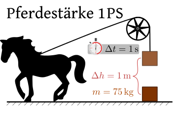

Las Dich blos nicht veräppeln. Die Leistung hängt von der Last ab, ja,
aber auch von der Geschwindigkeit, mit der Du verstellen möchtest. Man
kann es leicht abschätzen:
Nehmen wir an, Du willst den Tisch mit 1cm/s verstellen und rechnest mit
100kg Maximalllast.
Die Leistung ergibt sich direkt aus der pro Zeiteinheit gewonnen
potentiellen Energie.
P = m*g*v = 0,01m/s * 9.81m/s² * 100kg = 9,81W
Wegen Verlusten im Antrieb und Leistungsreserve würde ich nochmal einen
Faktor 4 ansetzen, womit sich eine Motorleistung von 40W ergibt.
Drehzahl des Motors und Übersetzung des Antriebs muss passend dafür
ausgewählt werden.

#5436615
Lothar M. schrieb:
> Roland E. schrieb:
>> Das ist so nicht korrekt.
> Einfach in den Raum werfen, das wäre falsch, ist ganz schlechter Stil!
> Zumindest sollte man Gegenargumente anführen.
Warum? Deine sachlich nicht korrekte Ausführung spricht doch schon für
sich. Zumindest hast Du das richtige Bild bei Wikipedia rauskopiert.
Jetzt musst Du es nur noch richtig lesen. :-D
PS: BEKANT schafft ca 1m Höhenunterschied. Das reicht auch für groß
Gewachsene als Sitz/Stehtisch.

Gast #5436630
Lothar M. schrieb:
> Darum geht es doch garnicht! Wenn ich ein Antriebssystem für einen
> Hubtisch suche/konstruiere muss mir auch der Weg, sprich Hub bekannt
> sein.
Nein, dem Antriebssystem (Motor) ist es scheißegal ob er eine Spindel
mit 30cm oder 3m Länge antreibt. Das nötige Drehmoment bleibt bei
gleicher Last auf der Tischplatte absolut gleich. Egal wie hoch der
Tisch fährt.
Nur die Einschaltdauer ändert sich.
