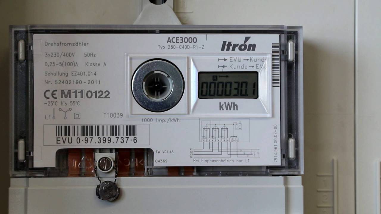

Hallo, ich habe ein Problem mit einer meiner Sicherungen im Verteiler.
Und zwar ist die Sicherung für meine abschliessbare Steckdose der
Waschmaschine und mein Kellerlicht zuständig. Wenn ich die Sicherung
eingeschaltet habe und weder Waschmaschine noch Kellerlicht angeschaltet
habe läuft der Zähler und verbraucht innerhalb von 5 Tagen dafür 3,2
kWh. Das ist jetzt neuerlich seit Januar 2018. Wie kann das möglich
sein.

Danke für euere Hilfe. Ich habe in der Waschkküche wo die abschliessbare
Steckdose ist, keine Waschmaschine, weil ich die oben bei mir in der
Wohnung habe. Um Stromklau zu verhindern trotz abschiessbarer Steckdose
hat mir eine Elektriker von der Wohnungsbaugesellschaft einen Kabel im
Verteiler in meinen Keller gemacht und diesen an einem Kippschalter
verbunden, sodas ich diesen immer wie den Kellerlichtschalter
ausgeschaltet habe. Ich habe den Schalter geprüft, wenn er auf off
steht, ist auch kein Strom in der Steckdose und trotzdem läuft der
Zähler.
Gast #5427764
Der Zähler wurde 2013 neu installiert, weil der Nachbar Strom aus einer
Steckdose genommen hatte, die über meinen Zähler lief und ein paar
Jacken drüber hing, damit es nicht auffiel. Der Steckdose wurde damals
gekappt. Seit 2018 hat er wohl eine neue Quelle gefunden, die der
Elektriker wahrscheinlich noch nicht gefunden hatte. Er sagte mir, ich
soll den Zähler jedesmal fotografieren soll,wenn ich zur Zweitwohnung
komme, die ich noch nicht bewohne.Ich komme einmal wöchentlich um nach
dem rechten zu sehen. Heute habe ich alle Sicherungen ausgeschaltet, um
mal zu sehen , was jetzt passiert.

Ja, ein Zähler für Wohnung und Keller. Da ist aber noch ein kleiner
Zähler, der ist für Allgemeinstrom im Keller. Er läuft für die Lampe von
Treppe bis Keller. Der verändert sich nur wenig, weil die Lampe da unten
nur ganz wenig braucht. Meine Wohnung ist auf der 1. Etage und der
Nachbarn wohnt Parterre.
Der Nachbar ist 65 Jahre, verwitwet, geizig und fährt leider nicht in
Urlaub. Er fuhr schon nicht, als seine Frau noch lebte.
In meinem Fall verhalte ich mich ihm gegenüber nett und freundlich
eigentlich so wie vorher, bevor mir die Sache aufgefallen ist, um den
Schein zu wahren.
Komisch ist nur, das er mir jetzt immer im Keller hinterher läuft und
mich auf meinen Zähler anspricht, ob er immer noch Strom braucht.

#5428358
Angela schrieb:
> Es läuft in der Tat nur der Kühlschrank und der Rasenmäher in der Saison
> und sonst nichts. Jetzt habe ich allerdings alle Sicherungen
> ausgeschaltet, sodass ich keine Zählerveränderung haben dürfte, wenn ich
> nächste Woche wieder zu Wohnung fahre. Habe meinen Zähler fotografiert.
Hast du einen alten Zähler oder einen elektronischen Zähler?
Du musst alle Sicherungen nur für einen Moment lang ausschalten. Dreht
sich dann die Scheibe mit der roten Markierung nicht mehr oder der ein
beim elektronischen Zähler blinkt die Led nicht mehr, dann ist vor den
Sicherungen nichts abgezapft.
Wenn du nun die besagte Sicherung einschaltest, die keinen Strom liefern
dürfte und der Zähler dreht oder blinkt, dann ist das schon einmal ein
Zeichen dafür, dass dort noch Strom fließt. Was aber noch nicht heißt,
dass das der Nachbar war.
Ehrlich gesagt traue ich dir nicht zu, das Problem selber einzugrenzen.
Sonst hättest du schon vorher vom Kühlschrank erzählt.
Es hört sich so an, als würde der Kühlschrank die ganze Zeit am Strom
hängen und du meinst mit Ausschalten der Sicherung für den Keller,
dürfte kein Strom mehr fließen. Solange irgendein Verbraucher dran ist,
sei es nur ein Netzteil für dein Handy,  fließt auch Strom.

Die zwei Bilder von Ihnen habe ich gesehen, aber bei mir wurde nur der
Zähler gewechselt und nicht der obere Teil (bei Ihnen ist das Bild 2).
Da sind bei mir nur Kabel, das habe ich gesehen, als der Elektriker die
Klappe aufgemacht und danach mit einem Papiersiegel verschlossen hat. Er
hat sowieso ein paar Papiersiegel in meinen Zählerbereich rein geklebt
und forderte mich auf danach zu sehen , ob eines der Siegel beschädigt
wurde. Bis jetzt konnte ich nichts feststellen.

Wenn alle Sicherungen aus sind, darf die Led in der Mitte des Zählers
nicht mehr blinken. Tut sie das doch, dann verbrauchst du noch Strom,
dann ist jemand noch vor den Sicherungen am Zähler.
Aber ganz egal, du kannst die Sicherungen aus machen, der Nachbar kommt
sowieso da dran, wenn du nicht da bist.

Aber nach wie vor geht es um die Sicherung wo die abschließbare
Steckdose und mein Keller licht dran ist. Denn wenn nur diese eine
Sicherung angeschaltet ist und ich keinen Verbraucher dran habe, läuft
der Zähler so das man es gut sehen kann, denn an einer gewissen Stelle
ist eine rote Markierung, da sieht man es am besten.

Angela schrieb:
> läuft
Also Mädel, ganz ehrlich ...
Erst schreibste das zweite Bild, nun "... rote Markierung" ...
Ist aber auch egal,
Wenn alle anderen Sicherungen raus sind und du mit Sicherheit sagen
kannst, dass kein einziger Verbraucher mehr an der Sicherung hängt, dann
ist dahinter etwas abgezwackt worden.
Hol dir einen Elektriker deines Vertrauens dazu. Wird er einen Diebstahl
feststellen, dann bekommt der Nachbar nicht nur eine sehr hohe Strafe,
er muss auch alle Kosten tragen.
Allerdings brauchst du dann auch gar nicht erst dort ganz einziehen. Da
wird nie wieder Frieden sein.
