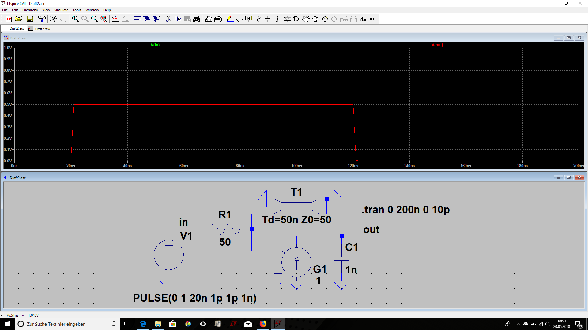

eine im Zeitbereich rechteckförmige Impulsantwort wirst Du aus einer
realen Schaltung niemals bekommen an deren Ausgang, sondern immer
verschliffene Kanten.
Du scheinst eine Schaltung zu suchen, die die Antwort auf eine Anregung
durch ein Rechteck zeigen soll.
Im Prinzip brauchst Du nur einen Pulsgenerator, diverse RC-Glieder oder
RLC-Glieder und schaust Dir mittels Oszilloskop an, was hinten raus
kommt. Da es sich um periodische Vorgänge handelt, kann es auch ein
analoges Oszilloskop sein.

Ein Integrator, der mit einem zweiten (negativen) Integrator +
Zeitverzögerung zusammengeschaltet ist. Das sollte eigentlich auch real
ganz gut umsetzbar sein.
Dass die Slew-Rate natürlich nicht unendlich ist, sollte klar sein.
Gast #5428576
Danke für die schnelle Antwort.
Verstehe ich Dich richtig, dass der erste Integrator die steigende
Flanke produziert, indem er schnell auf die Versorgungsspannung
ansteigt. Dann ein Delay die Spannung hält und schließlich der zweite
negative Integrator die Spannung auf Null zurückführt?
Bin schon gespannt ob da etwas einem Dreieck ähnlichem rauskommt wenn
ich einen Reckteckimpuls reinschicke.

Wie willst du mit einem Schmitt-Trigger aus einem Impuls einen Sprung
machen?
Nein. Ein Integrator macht aus einem Impuls einen Sprung - schau dir das
mal mathematisch an. Wenn man jetzt einen zweiten Integrator nimmt, den
mal -1 nimmt,d etwas verzögert und auf den anderen addiert, erhält man
ein Rechteck.
Und ja, da kommt ein Dreieck dann auch raus, wenn man ein Rechteck
einspeist.
