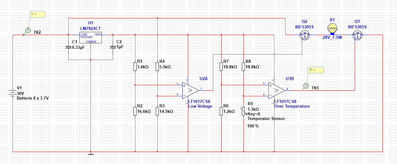

Hallo Zusammen.
zugegeben, ich bin noch ein Anfänger Elektroniker, darum tut es mir leid
euch mit mein Anfänger Wissen zu belästigen.
Ich möchte mir eine Schaltung zusammen bauen, welche die Spannung und
Temperatur meiner Lithium Batterien überwacht. Strombegrenzung kommt
noch. Die Logik selber funktioniert aber es klappt mit den Mosfets nicht

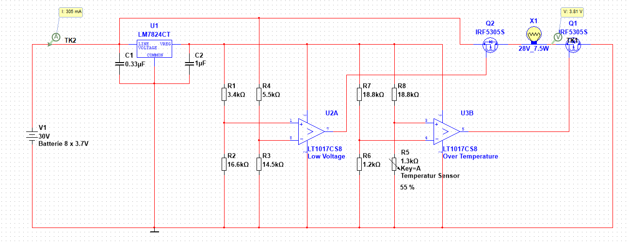

ganz. Der P-Kanel Mosfet schaltet trotz 0V Gate Spannung nicht ganz
durch. Über ihn fallen rund 3.8V ab. Das ganze teste ich mit Multisim.
Hab schon einiges ausprobiert, aber es will einfach nicht klappen.
Wäre um Rat sehr dankbar.

du brauchst eine Spannung die negative gegen Source ist. Wenn Drain und
Gate auf GND liegen dann brauchst du ein positives Potential an Source
um zu leiten. Das stellt sich bei deinem FET bei 3,81V ein.
Besser nur einen N-FET zwisch GND und Last gestellt von U3B.
Mit U2A den Schaltpunkt von U3B schalten.
>durch.
Den Mosfet interessiert nicht die Gatespannung an sich, sondern die
GAte-Source-Spannung. Und da klemmt es gewaltig bei Q1.
Q2 wird andererseits beim erstenmal Einschalten sterben, da Du dem ja
satte 30V G-S-Spannung anbietest.
Ansonste läßt sich einer der beiden Mosfets sparen, wenn man die beiden
OPV miteinander entsprechend verknüpft. Eine Lösung wurde ja schon
genannt.

Bruce S. schrieb:
> Strombegrenzung kommt noch
D meinst, die schwierigsten Sachen hebst du dir bis zum Schluss auf,
damit du alles andere bis dahin erfundene wieder verwerfen kannst ?
> durch.
Na ja, vor allem schaltet er nicht ab, wenn er 24V am Gate bekommt und
am Source 30V sind.
Du hast was grundlegendes nochnicht verstanden: Es gibt keine absoluten
Spannungen, sondern Spannungen sind immer Differenzen.
Beim MOSFET interessiet die Differenz zwischen Source und Gate. Die muss
0V oder 10V betragen. Und weil es ein P-Kanal MOSFET ist, müsste die
Spannung 10V negativer sein als am Source.
Das kasnn deine Schaltungweder bei postiven MOSFET (+30V oder +20V
Gate-Spannung bezogen auf GND) noch am negativen MOSFET (Gate-Spannung
0V oder -10V) bezogen auf GND).
Die Schaltung ist also völlig falsch.
Es reicht 1 MOSFET, und man nimmt einen N-Kanal in der Minusleitung vor
dem shunt, und man versorgt die OpAmps mit 12V damit die Gate-Spannung
am MOSFET nicht zu hoch wird.
Also noch mal von vorne, inkusive Strommessung und Begrenzung.
