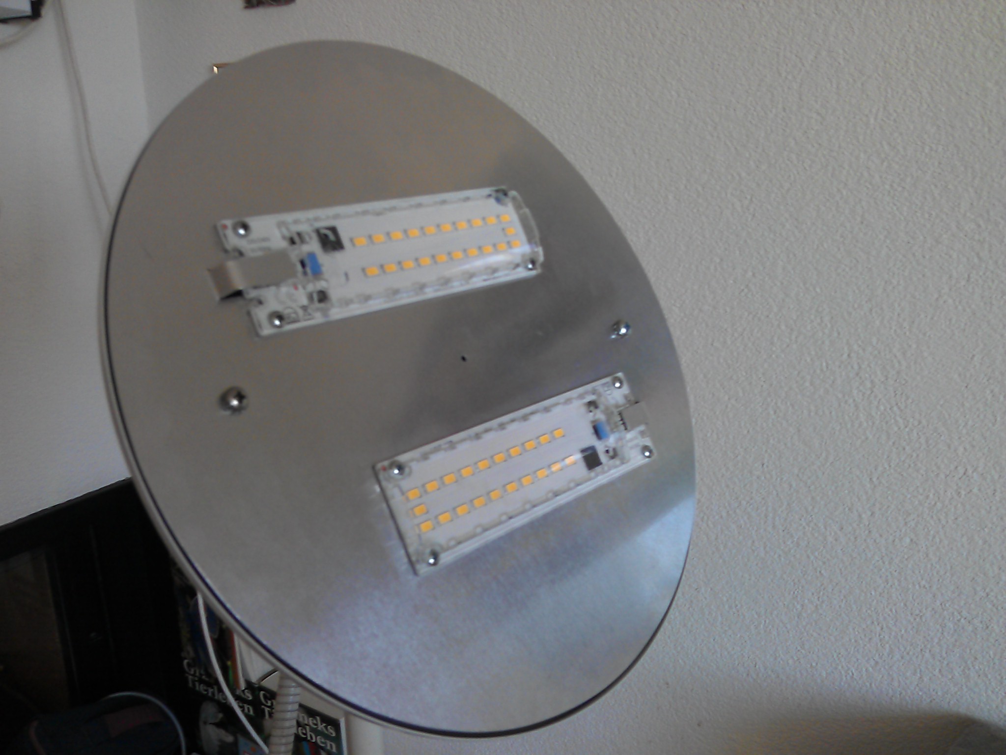

Gast #5431005
Bereits vor über 3J kam ich p. Zufall kostenlos an 2Stk. 230V~
LED-Module von Vossloh-Schwabe und habe damit prompt die Stehlampe vom
Halogenstab befreit. Ich beleuchte damit die Stube indirekt via
Decke/Wand.
Sehr hoher WAF!
Bei mir war Dimmer kein Thema, eine Starke Vereinfachung. Beim Umbau der
Leuchte habe ich auf gute Kühlung geachtet: die flachen Module sind mit
Wärmeleitpaste auf die grosse blanke Aluscheibe verschraubt (d:30cm, von
Hand gefeilt) . Es erwärmt sich stark, man kann es berühren aber ohne
sich zu verbrennen.
