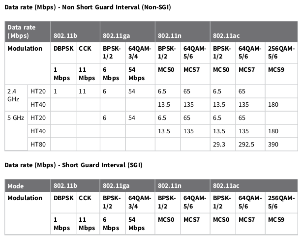

Wenn das 70 MBit (megabit) sein sollten, ist das nicht "extrem langsam",
sondern eine für WLAN durchaus im normalen Rahmen liegende Datenrate.
Die Geschwindigkeitsangaben für WLAN selbst sind Bruttodatenraten, die
anders als bei Ethernet deutlich von der erzielbaren Nettodatenrate
abweichen.
Die in der Tabelle aufgeführten maximalen 180 MBit/sec brutto im
2.4-GHz-Band sind unter optimalen Bedingungen nur etwas schneller als 70
MBit/sec netto.
Sind die "70 mbit" ein Schreibfehler, der über die Groß/Kleinschreibung
hinausgeht?
