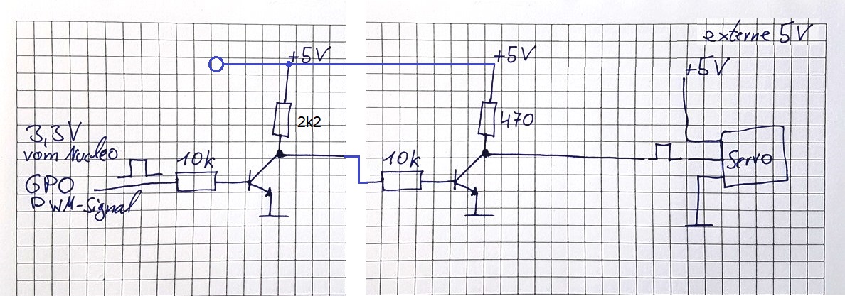

hi leute, das ist mein erster  Beitrag.
Ich arbeite seit kurzem mit einem stm32 nucleoboard F401re
für ein Projekt in der Th.
Ich will damit einen Micro-Servo ansteuern welcher ca 5V braucht.
Am Nucleo board gibt es einen 3.3 V und einen 5V Ausgang.
Kann ich dafür den 5V Ausgang ohne weiteres verwenden?
Mein Prof meint dass man das nicht ohne weiteres darf, man müsse
den extern versorgen. Aber in youtube habe ich das ein paar mal gesehen
wie es scheint.

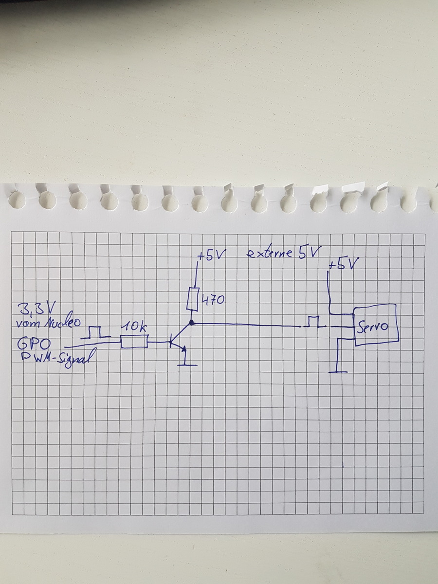

Er hat mit dann eine Schaltung angezeichnet wie ich den
ansteuern soll aber so funktioniert es nicht.
Danke im vorraus.
Ja, weil die Schaltung das Signal invertiert.
Deine eingezeichneten Pulse hast du dir nur ausgedacht!
Ok, der am Transistor Eingang ist richtig, aber der am Ausgang ist
umgekehrt

Gast #5429276
Dein Servo braucht eine Versorgungsspannung von 5V.
Du hast jetzt den genauen Typ deines Servos nicht gepostet, aber alle
mir bekannten Modellbauservos haben sogenannte TTL-Eingänge. Du kannst
daher mit 3,3V den Servo steuern, da ein TTL-Eingang einen Pegel von >2V
als HIGH erkennt (kleiner 0,8V -> LOW).
Die Lösung deines Problems ist daher kein Pegelwandler. Du kannst den
Pin deines Mikrocontrollers direkt mit dem Signaleingang des Servos
verbinden und schalten.
Das hätten dir deine Betreuer auf der Uni aber auch sagen können...
Achja, die 5V auf dem Nucleo kommen nicht von irgendwoher, sondern sind
die von extern eingespeisten 5V vor dem Spannungsregler... siehe Seite 1
im Schaltplan, in der Nähe von JP5.
Gast #5429395
> Die Zeichnung ist so exakt vom Prof gezeichnet. Nicht von mir!
Ist mir egal, wer sich das ausgedacht hat.
Falsch ist Falsch und bleibt Falsch.
Da beißt keine Maus einen Faden ab.
OP #5429400
STK500-Besitzer schrieb:
> Der TO scheint aber Probleme mit der Kompetenz seine Profs zu haben bzw.
> seine eigene komplett zu überschätzen.
Nein habe ich definitiv nicht, aber so wie er das hier nun mal
gezeichnet hat funktioniert das nicht.
Ohne dies ganze Schaltung, wenn ich den Servo mit 5V extern versorge und
den Steuereingang mit dem PWM OUTPUT vom Nucleoboard verbinde
funktioniert alles wie es sollte.
Ich hatte halt bloß nicht verstanden warum ich überhaupt diese Schaltung
brauche wenn es so klappt und um Internet auch viele Beispiele
existieren wo ohne eine bestimmte Schaltung der Servo betrieben wird.
OP #5429409
Der Grund warum mein Prof das so gezeichnet ist der und ich zitiere:
"Der Transistor fürs PWM ist zur
Spannungsanpassung 3,3V auf 5V. Eine Rückwirkung vom mit 5V betrieben
Servo auf den uC kann man nicht ausschließen."
Ansonsten wie gesagt wenn ich den den GPIO Pin mit PWM Signal direkt an
den Steuereingang des Servos stecke, und den Servo extern mit 5V speise,
funktioniert alles einwandfrei. Allerdings ob es so nun eine
"Rückwirkung" verursacht ist die Frage.
Gast #5429517
Frag deinen Professor bzw. Betreuer mal, welche "Rückwirkung" er hier
meinen könnte. Bei einem theoritisch verkopften Uni-Professor würde mich
nicht wundern, wenn er meint, dass es zu einem Isolationsfehler kommen
könnte und dann die 5V Versorgungsspannung des Servos am Signal-Pin
anliegen und daher der Mirkocontroller 5V sehen würde (oder eine ähnlich
konstruierte Geschichte). Das ist aber gerade beim STM32 kein Problem,
da dieser 5V-tolerante Pins besitzt (siehe das Datenblatt Seite ab Seite
38, alle Pins gekennzeichnet mit FT sind "5V tolerant"). D.h. selbst
wenn plötzlich so eine "Rückwirkung" auftreten sollte ist dein
Mikrocontroller sicher und wird keinen Schaden nehmen.
In den Absolute Maximum Ratings steht, dass an solchen 5V-toleranten
Pins eine Spannung von bis zu Vdd+4V angelegt werden kann, ohne das der
STM32 Schaden davon nimmt.
Übrigens: Nicht jeder Mikrocontroller hat solche 5V-toleranten Pins.
Vielleicht weiß dein Professor auch nicht die genauen Details des STM32.
Du solltest ihn auf jeden Fall darauf ansprechen, da könnt ihr dann
beide noch was lernen. Mich würde seine "Rückwirkungen" sehr
interessieren... ich hatte auf jeden Fall noch nie irgendeine
"Rückwirkung" eines Modellbauservos auf den Signaleingang.
OP #5429603
Großen Dank an Arduino Fanboy und an Ach du grüne neue. Die Schaltung
habe ich so aufgebaut und Tatsache: Es hat so funktioniert.:)
Und ebenfalls großen Dank an dfa, denn habe auch im Datasheet
nachgeschaut und ebenfalls Tatsache: 5V tolerant.
Dann bin ich mal auf das Gespräch mit Ihm morgen gespannt denn scheinbar
hat er das wirklich nicht gewusst.
Vielen Dank an euch alle. War erst skeptisch ob ich überhaupt antworten
bekomme, aber dann noch so schnell so viele und Kompetente antworten:
Hut Ab!
Danke nochmal. Fall gelöst.
Gast #5429605
Nimm ihn nicht so hart ran, er wusste es wahrscheinlich sogar und hat
nur nicht mehr daran gedacht, dass eine Emitterschaltung invertierend
wirkt.

OP #5432765
Nachtrag:
Heute hat ein Gespräch mit dem Professor statt  gefunden. Fairerweise
will ich dies nochmal klarstellen damit der Professor nicht ins
schlechte Licht gerückt wird auch wenn ich keine Namen gennant habe.
Zum Thema  Transistorschaltung die Er gezeichnet hat:
Scheinbar war im das mit der Invertierung bewusst, aber er dachte sich
wohl, dass ich dies im Ausgang des Nucleos ebenfalls invertiere.
Von daher seitens des Professors alles halb so wild.
Es war mein eigenes Versagen dass ich das nicht erkannt habe mit der
Invertierung.
Trotzdem danke an alle an die tolle Hilfe
