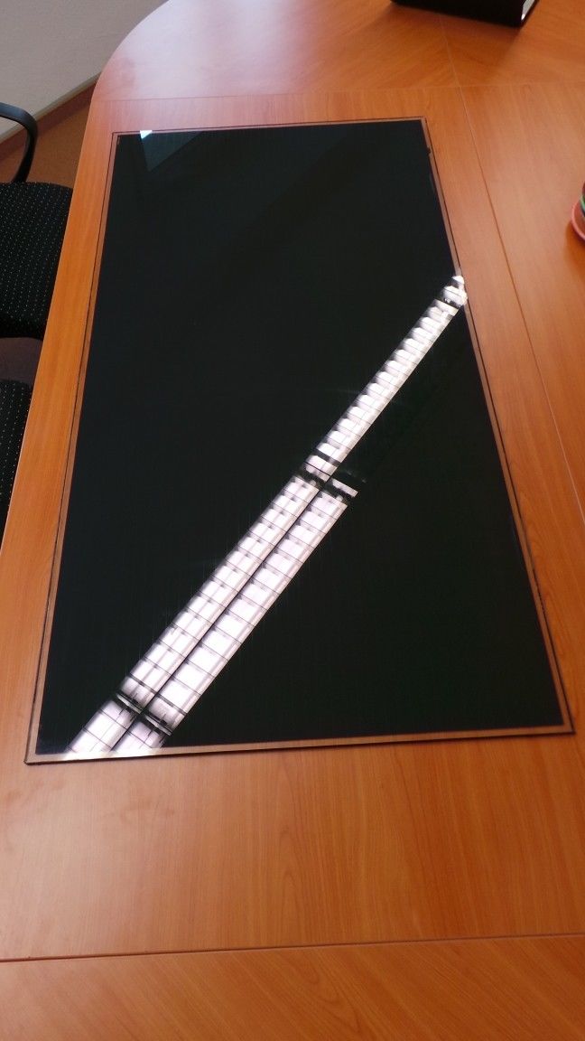

Ich habe vor, das Dach meines Wochenend-Häuschens im nächsten Jahr
komplett mit (gebrauchten) Dünnschichtmodulen zu belegen. Die gibt es
gebraucht z.B. zu 40 Stück (Palette) für 400 Euro.
Ich weiss, dass die nicht mehr den ursprünglichen Wirkungsgrad haben,
aber bei dem Preis ... wie kann man billiger das Dach mit 1cm dicken
wetterfesten Hartglasplatten decken? Dass die nebenher auch noch etwas
Strom erzeugen, gerät dabei (fast) zur Nebensache. Natürlich will ich
per Wechselrichter ins Hausnetz einspeisen ...
Nun haben die Module nat. keine Abmaße, dass die ohne Rest komplett u.
perfekt meine Dachfläche randlos abdecken - was aber mein Ziel ist. Da
würde ich also am Rande geschnittene Module einsetzen. Mir ist völlig
klar, dass die dann nicht mehr funktionieren, ich würde die auch
garnicht anschließen ... also nur aus rein optischen Gründen verbauen.
Die Frage ist, geht das? Bekommt man die mit einem "gewöhnlichen"
Glasschneider klein? Hat das hier schon mal jemand gemacht? Besteht so
ein "fettes" Dünnschichtmodul (ca 1,20m x 90cm x 1cm) aus 1 oder 2
Glasplatten?
Danke für Tips.

Jaja, Birnen und Äpfel.
All die kleinen Dünschicht-Module, die ich bisher in Händen hielt, waren
geritzt und dann gebrochen. Wie diese Ritzung auf der beschichteten
Seite(!) erfolgte ???. Mit einen normalen Glasschneider sicher nicht.
Wenn man auf der unbeschichteten Seite beginnt, wird mit Sicherheit die
Beschichtung teils abplatzen.
Wenn segmentiert, lässt sich natürlich nur quer dazu schneiden!
Ein Versuch mit einer dünnen Diamanttrennscheibe, wäre es sicher wert
ein paar Euros zu riskieren. Ein wenig Erfahrung mit ritzen und
brechen von Glas, sollte man aber schon gesammelt haben.
Ob gehärtetes Sekuritglas für größere Module verwendet wird? Bei dem
Preiskampf, müssten schon Gesetze her. Sonnst würde sicherlich keiner
diese teure Variante einsetzen.

sind denn solche Module wirklich ungerahmt und "1 cm dicke Glasplatten"?
das kann ich mir fast nicht vorstellen. Ich vermute eher, die Module
sind gerahmt, und die Scheiben selbst nur 2 mm dick. Ohne einen
mechanischen Träger (Rahmen bzw. Grund-Platte) wiederrum ist das ganze
jedoch eh nicht bzw. kaum montierbar.

OP (Firma: Q3) #5431236
> Glasplatten"?
Nun ja, es sind nur 7,5mm ... und ja, sie sind ungerahmt (s.Bild). Die
Module werden (bei mir) in schwarze WPC-H-Profile eingeschoben ...
#5431245
Klein wahrscheinlich schon!
Normalerweise sind das gehärtete Gläser und dazwischen die Zellen
mit Laminat, eventuell noch eine gehärtete Scheibe darunter...
Teste doch mal, wie sich die Scheiben verhalten mit Deinem
Glasschneider..
Es wird ziemlich sicher schief gehen...
