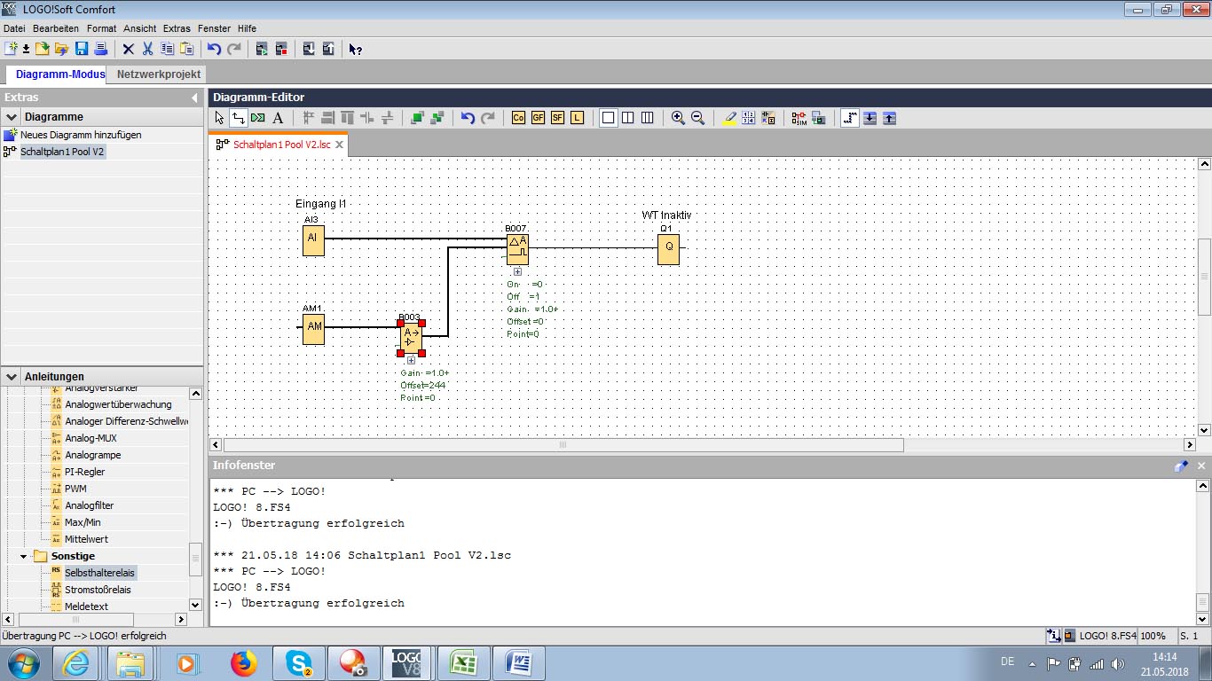

Hallo Gemeinde, meine Logo8 ist da und ich probiere mich bei ersten
Handlungen. Probleme gibt's da jetzt schon wie folgt:
Ich will über einen AI eine Wert einlesen und abhängig davon Relais
schalten.
Problem, wenn der Spannungswert vom AI langsam ansteigt -Bereich 2,414
bis 2,434 V- klappert das Relais. Wie kann ich das machen, dass beim
einmaligen Überschreiten das Relais dauerhaft anzieht?
Wenn das Ventil dann fährt, soll es beim Erreichen vom Potiwert 4,60 V
(460 Offset) dann abschalten.
Im gesamten möchte ich folgendes:
Beim einmaligen überschreiten von AI 245 soll das Relais K1 anschalten,
den Stellmotor bewegen und bei einer einmaligen Überschreitung vom
Rückmeldepoti bei 4,65 V (465) den Motor abschalten.
Damit soll der Poolwärmetauscher im Volumenstrom deaktiviert werden.
Beim einmaligen Unterschreitung von AI 238 soll das Relais K2
anschalten, den Stellmotor bewegen und bei einer einmaligen
Überschreitung vom Rückmeldepoti bei 0,30 V (30) den Motor abschalten.
Wie kann  ich das am besten lösen?
Ich programmierte sonst immer C und diese Art stellt mich vor Problemen
im Denken.
Danke an alle.

Die Analogeingänge sind mit ihren nur 10 Bit Auflösung eigentlich
gutmütig, also wenig störempfindlich.
Aber es sind keine Differenzeingänge, die Messung des Eingangssignals
erfolgt also immer gegen die Masse(-) des Logikmoduls. Daher sollte man
schon auf halbwegs saubere Masseführung achten.
Daran wirds aber vermutlich bei dir nicht liegen, es fließen ja wohl
noch keine größeren Ströme, die einen signifikanten Spannungsabfall auf
der Masseleitung verursachen können?
Im Bild oben ist eine Hysterese von 1 eingestellt. Da ist das klappern
normal, die letzte Stelle kann ja immer um +-1 schwanken. Mehr als 10mV
sollte man also schon einstellen.
Daniel schrieb:
> Mit ON = 2 und OFF =2 klappert das Relais trotzdem.
Das sind 40mV, sollte also funktionieren. Die neue Einstellung wurde
auch tatsächlich auf die LOGO übertragen? Ich frage ja nur...:-)
Hast du den Messwert mal an der LOGO anzeigen lassen, schwankt der
wirklich so stark?

Gast #5431921
Hallo an alle, Hab grad mal auf die schnelle geschaut. Ich hab noch 22
uF parallel zum poti gehabt. Wenn Relais aus, dann ist der Wert fix je
nach Einstellung. Sobald die EIN Schwelle überschritten ist schwankt der
Eingang um 6. vom 249 bis 255. Das Multimeter steht fest an der mV
Stelle. Das SIEMENS PT 5 Relais hat eine Freilaufdiode und ist eine
Hutschinenreihe rechtsseitig drüber. Ich dachte mit der LOGO komm ich
von der Scheisse weg,  welche ich mit dem uC erlebt hab und das Ding ist
störunanfälliger ?.
Danke schon mal an alle.

Gast #5432083
Naja, das mit dem Wert steht fix in der Anzeige muss ich noch mal
relativieren. An AI 1 schwankt der Wert von 251 bis 255. Klemme ich nur
um auf AI 2, dann ist der Wert 254/255. Erklären tut das vieles, bzw.
das klappern. Warum ist der Eingang nur so instabil ?
#5432103

Gast #5432201
Nein, also wirklich, da läuft irgend etwas grundsätzlich falsch. Es
fließen zwar höchstens 0,2mA oder so in die Eingänge, trotzdem sind die
nicht so empfindlich. Das funktioniert in der Industrie, also wirds auch
im Gartenhaus funktionieren.
Du brauchst keine verdrillten Leitungen im Versuchsaufbau und das Licht
kann auch an bleiben. :-)
Das mit dem Selbsthalterelais ist nur rumgedoktere an Symptomen, du
könntest auch noch einen Analogfilter einfügen... Aber irgendwann fällt
dir das auf die Füße, wenn du jetzt nicht die eigentliche Ursache
findest, warum der Eingangswert wackelt.
Fangen wir doch mal ganz primitiv an: Um auszuschließen daß die Logo ne
Macke hat, schließ doch einfach mal eine Batterie an den Analogeingang
an. Ohne alles andere. Also zwischen dem Analogeingang und (-) eine
1,5Volt Zelle, 9Volt Block, oder was gerade zur Hand ist.
Wenn das nicht stabil ist (+-1 in der letzten Stelle ist normal), oder
etwas anderes tut als langsam und gleichmäßig zu sinken, dann ist die
LOGO wohl breit...

Hallo Jungs, Danke für eure Feedbacks und Kommentare. Für den
Signalspread bei 2 grad für den KTY 83-210 Sensor hab ich eine 5 V
Referenz genommen. Ein vorwiderstand von 10 k vor dem Sensor macht um
die 0,8 V als messspannung. Diese hab ich auf einen AD620 mit
Verstärkung 10 gegeben. Somit hab ich ca. 10 Bit bei einer Differenz
Temperatur von 2 Grad. Im Betrieb jetzt klappert nur die Einerstelle hin
und her. Schon mal gut. Ich hab trotzdem das Selbsthalterelais genommen,
da ich dort beim ersten Event bei Über oder Unterschreitung der
Termperatur den Stellantrieb auslöse. Wenn dieser dann in der
Endstellung angekommen ist wird über einen zweiten Analogkomparator dann
das Selbsthalterelais zurückgesetzt. Bis jetzt bin ich ganz zufrieden
mit dem Teil ?. Auch die Logo ist etwas anfällig. Hab neben der
Verteilung einen Eisenschwein Sicherheitstrafo für die Poolbeleuchtung.
Wenn ich den Einschalte klacken die Relais hörbar kurz, welche grad ein
sind. Damit kann ich leben zumal die Steuerung ohne Fehler weiter läuft.
