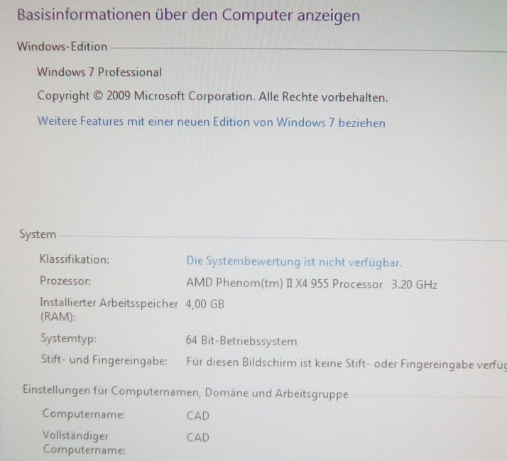

- CAD Computer (Desktop PC) hat Motherboard M4A88TD-V EVO/USB3 von ASUS.
alles funktioniert einwandfrei auf die integrierten HDMI und DVI.
- aus der ASUS-Website habe ich die folgenden Treiben heruntergelaufen
und aktualisiert:
AMD_VGA_V871000_XPVISTAWIN7
NEC_USB3_V10200_XpVistaWin7
Realtek_Audio_v51006151_6016151_XP_Vista_7
- PC Eingenschaften: siehe Bilder
- Bei Geräte Manager gibt es keine Ausrufezeichen mehr. Das System
lauter; alle Treiber sind auf dem neuesten Stand!
Was kann ich machen? Wo finde ich Treiber? Ist es Treiber-Problem?
Liebe Grüße und Danke im Voraus!
Nidal
