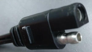

ich will an mein KFZ-Ladegerät einen "Schnellanschluss" anbringen.
Sowas wie bei den CTEK-Ladegeräten. (Beispiel:
https://www.vanessa-mobilcamping.de/images/product_images/original_images/elektrik-ladegeraet-5.jpg)
In engerer Auswahl habe ich die Powerpoles von AndersonPower oder das im
Anhang. Da weiss ich allerdings nicht wie die heißen. Mir gefällt
jedenfalls dass beide Lösungen verpolungssicher sind.
Was kennt ihr denn so für geeignete Stecker welche 15-20A Dauerstrom bei
~13,8V abkönnen?
Danke

Standard ist
https://www.ebay.de/itm/Nato-Stecker-2-polig-35mm-12Volt-24Volt-Lotkontakte-/331927464754
Buchse kommt ans Auto und taugt für mehr: Fremdstarten und Seilwinde,
Spannungswandler in 230V~ auf dem Camingplatz etc..
Und das schöne: Viele geeignete Dinge haben den Stecker schon.
Das hier ist die Billigvarante davon
https://www.ebay.de/itm/2-polig-6-42V-bis-30A-Steckdose-Stecker-DIN-14690-Feuerwehr-THW-Erich-Jaeger/272880564370
Reicht zwar scheinbar für deine Stromanforderung, taugt aber deutlich
weniger.
