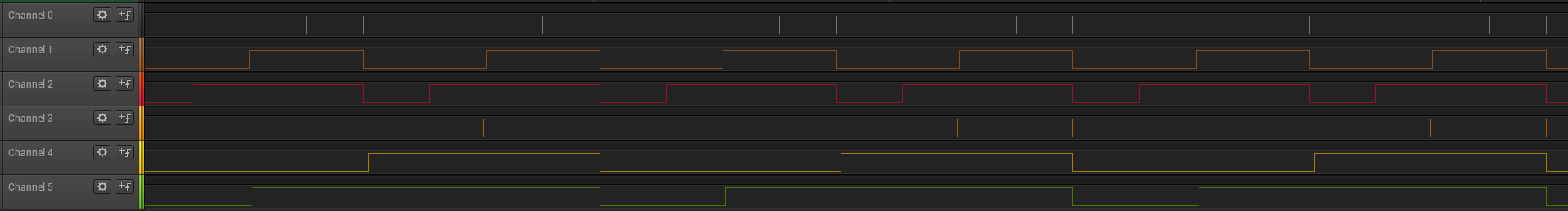

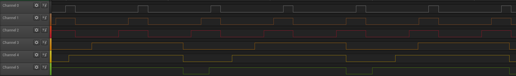

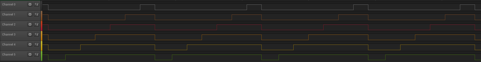

Hallo, muss mich korrigieren, sie takten doch alle syncron, auf fallende Flanke, hatte mich schon gewundert. Bei unterschiedlichen "lower"/"higher" Byte Frequenzen bleiben die jeweiligen 3 compares syncron.

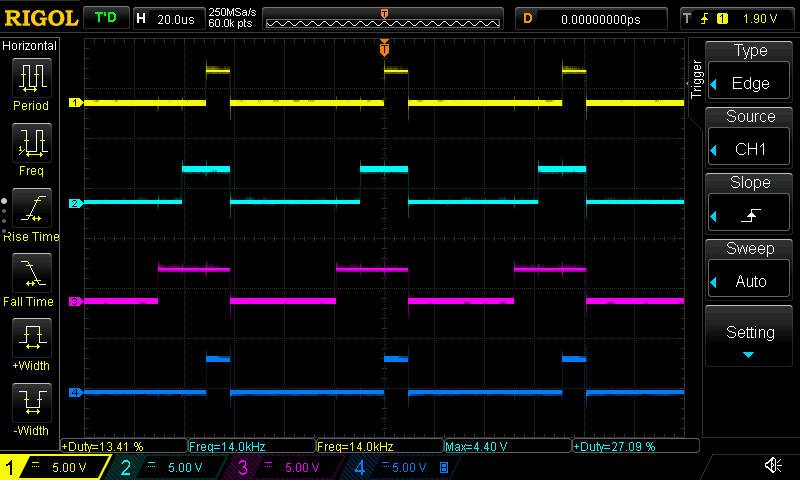

Hallo, der zugehörige Code ist vielleicht auch nicht falsch. :-) Einstellungen sind vom letzten Bild. Wie schon gesagt, ich nutze Atmel Start zur 10MHz MainClock Konfiguration und dann der Inhalt der main.c Nur wofür kann man das verwenden? Die 3 Compares vom lower Timer mit wenigen Steuermöglichkeiten würde noch Sinn machen. Vielleicht für Motoren? Dagegen wüßte ich nicht wofür man die unflexiblen higher Timer und dessen Compares verwenden könnte. Ohne Steuermöglichkeiten laufen die eigentlich in fester Einstellung.
Hallo, und noch mit der CCL rumgespielt. :-) Folgende Ergänzung zur obigen main.c. Damit schaltet PA6 wenn alle 3 lower compares High sind. Vielleicht hilft es jemanden für den Einstieg. Ich habe solche Beispiele gern.
