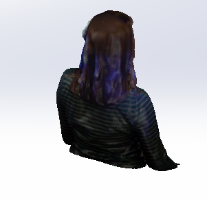

.. oder ist es "stillhalten" Ich würde eine alte microsoft Kinect(20-30€) empfehlen und dann einfach ein Scannerprogramm nutzen. Hat bei mir funktioniert.

> alte kinect Ich habe meine "One" neulich mal ausgegraben. Wie die Zeit vergeht... das Projekt ist ja mittlerweile eingestellt. Für die neuere Kinect (Kinect for XBOX One bzw. Kinect for Windows [dasselbe mit USB/Power-Adapter]) ist die Software / das SDK von zuletzt 2016 noch von MS über den App-Store zu haben, inkl. 3D Scan Software. https://de.wikipedia.org/wiki/Kinect Windows 10 hat ja sogar Paint3D und 3D Builder oder wie sie heissen, und 3D-Drucker Unterstützung (Geräteklasse). Jedenfalls finde ich die Auflösung der "One" nicht so doll und der Mindestabstand ist etwa eine Armeslänge. Ältere/andere Software soll teils besser gewesen sein. Also für ein 3D-Portrait reicht es m.M. nicht, da ist Photogrammetrie besser, wenn die Bedingungen stimmen (stillhalten, Licht). Für einen Körper-Scan schon eher; kein Wunder, dafür ist es ja quasi auch gemacht. Antwort schreiben |
