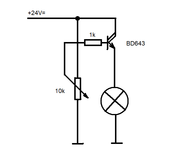

Ich möchte ein 10kOhm Poti so an 24 Volt betreiben,das über das Poti eine Spannung von 3 - 10 Volt eingestellt werden kann. Bitte Info dazu. Die 3-10 Volt werden zur Leistungregelung für eine Lampe gebraucht. Vielen Dank schon mal!
#5430435
Das geb ich zurück: Gerhard N. schrieb: > Bitte Info dazu. Welche Lampe, welcher Strom? PWM oder linear? Strom oder wirklich Spannungsgeregelt? Ein Poti ist ein veränderlicher Widerstand, alleine kann der nicht regeln, weil er keinerlei Soll-Istwert Vergleich machen kann. Beschreibe dein Problem präzise dann kann man dir bestimmt helfen.
#5430444
Aus dem Bauch raus geschossen. Mit mehr Angaben kann die Schaltung sicherlich noch verbessert werden. Je nach Leistung der Lampe kann für den BD643 ein entsprechender Kühlkörper eingesetzt werden. Bei höheren Leistungen ist eine PWM-Steuerung sowieso besser.

Gerhard N. schrieb: > Bitte Info dazu. Du solltest zusätzlich zum Poti noch 2 Widerstände von 4.3k bzw. 20kΩ und evtl. einen Pufferverstärker vorsehen, um den Einstellbereich auf die gewünschten 3..10V einzuschränken.
Hallo, > Ich möchte ein 10kOhm Poti so an 24 Volt betreiben,das über das Poti > eine Spannung von 3 - 10 Volt eingestellt werden kann. Reihenschaltung aus R1, Poti und R2. An R1 24V, an R2 GND. R=20K, R22=4k3. rhf

Roland F. schrieb: > Reihenschaltung aus R1, Poti und R2. An R1 24V, an R2 GND. R=20K, > R22=4k3. R1=20K, R2=4k3. Am Mittelabgriff vom Poti sind dann 3 bis 10 V. Aber ohne Leistung.

Die 3-10 Volt werden für reinen Steueranschluss einer UV-Lampe gebraucht. Der Anschluss an die Lampe erfolgt über einen 15pol.Sub-D Stecker. Darüber werden auch Fehlermeldungen der Lampe, wie z. B. Übertempetatur oder andere Fehler ausgegeben. Die Spannungsversorgung der Lampensteuerung erfolgt ebenfalls über den Sub-D Stecker, 24Volt.Das,was vom Poti kommen soll, 3-10Volt,geht auf einen Eingang der in der Lampe verbauten Elektronik. In der Beschreibung des Steueranschluss steht nur, daß auf besagtem Pin 3-10Volt Anliegen sollen, je nach Potiszellung

Gerhard Nöh schrieb: > Die 3-10 Volt werden für reinen Steueranschluss einer UV-Lampe > gebraucht. Der Anschluss an die Lampe erfolgt über einen 15pol.Sub-D > Stecker. Darüber werden auch Fehlermeldungen der Lampe, wie z. B. > Übertempetatur oder andere Fehler ausgegeben. Die Spannungsversorgung > der Lampensteuerung erfolgt ebenfalls über den Sub-D Stecker, > 24Volt.Das,was vom Poti kommen soll, 3-10Volt,geht auf einen Eingang der > in der Lampe verbauten Elektronik. In der Beschreibung des > Steueranschluss steht nur, daß auf besagtem Pin 3-10Volt Anliegen > sollen, je nach Potiszellung Viel geschrieben, Frage nach dem benötigten Strom nicht beantwortet. Miss doch einfach mal, wenn sich der Wert nicht anhand von Unterlagen ermitteln lässt.
#5430959
Gerhard Nöh schrieb: > Das,was vom Poti kommen soll, 3-10Volt,geht auf einen Eingang der > in der Lampe verbauten Elektronik. In der Beschreibung des > Steueranschluss steht nur, daß auf besagtem Pin 3-10Volt Anliegen > sollen, je nach Potiszellung Es gibt keine detaillierten Daten oder Beispielschaltungen? Gehe es an wie von Hilde geschrieben, baue es so auf und messe am Ausgang des Drehpotis die Spannung. Ohne Steuergerät drauf wird sie recht genau zwischen 3 und 10V liegen, dann die Leuchte dran und nochmal messen. Ergebnis hier posten, falls' nicht passt! Der von Hilde K. benannte Vorwiderstand 20k ist wichtig, um nicht an einem Anschlag des Potis die zulässige Eingangsspannung der Leuchte zu überschreiten. HildeK schrieb: > Dann baue einfach mal auf, wie schon geschrieben wurde: > 24V - R1=20k - Poti=10k - R2=4.3k - GND. > Und teste.

Also max. darf auf diesem Eingang 30 Volt Anliegen. Da aber nicht mehr als 24 Volt zur Verfügung stehen, ist das wohl kein Problem. Würde es reichen, das Poti an die 24Volt anzuschließen und am Schleifkontakt die Spannung für die Regelung abzugreifen?
#5431006
Gute Schaltungen bauen um das Poti Widerstaänder herum, so das im Fehlerfalle (Schleifer hebt ab oder Kratzt durch auf die oberste oder unterste Stellung) die maximale Spannung von 10V nicht überschritten wird.
#5431040
Gerhard Nöh schrieb: > Also max. darf auf diesem Eingang 30 Volt Anliegen. Da aber nicht mehr > als 24 Volt zur Verfügung stehen, ist das wohl kein Problem. Würde es > reichen, das Poti an die 24Volt anzuschließen und am Schleifkontakt die > Spannung für die Regelung abzugreifen? Klar. Die vorgeschlagenen Widerstände um das Poti herum dienen nur zum Erreichen deiner Foderung von 3...10V. Ansonsten kannst du eben 0-24V einstellen mit entsprechend anderem Ergebnis in der Helligkeit der Lampe. Manfred schrieb: > an wie von Hilde Bleibe bei HildeK. Ich habe nichts mit einer Hilde zu tun!

Also, meine Herren, lange Rede, kurzer Sinn, es funktioniert so, wie ich es beschrieben habe. Poti an 24 Volt, über den Schleifkontakt die Steuerspannung für die Lampe abgreifen. Vorgegeben ist eine Spannung für diesen Eingang von 3-10Volt,max.30 Volt. Ich wollte eigentlich nur wissen, wie man diese Spannung hinbekommt, wie gesagt, es funktioniert wie oben beschrieben
