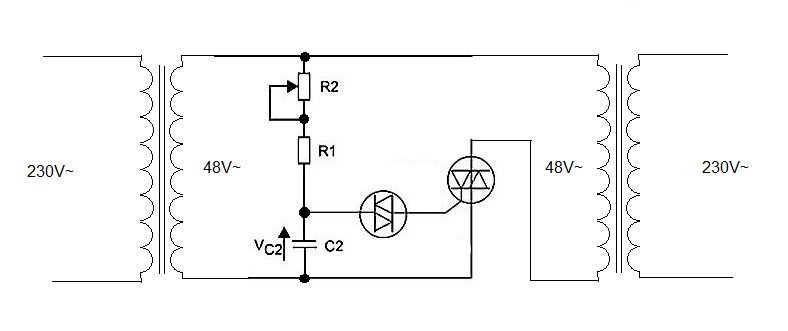

Hallo, habe mir überlegt, aus 2 einzelnen Trafos gleicher Werte einen
preiswerten Trenntrafo zu stricken. Also Trafo1 Netzspannung rein, Sek.
an Sek. Trafo2 und Trafo2 "Netz-aus". Habe noch 2 ältere Trafos 220VA
mit 48V Sek. Spannung, die ich so zusammen schalten will.
Frage1: sind dabei größere Verluste zu erwarten oder "spielen" die
Beiden sogar überwiegend nur mit sich selbst??
Frage2: falls Frage1 die Idee nicht völlig sterben läßt, wäre meine
weitere Überlegung, die Kombination stellbar zu machen. Also etwa im
48V-Zwischenkreis mit Triacs/Tyristoren die Ausgangsspannung
einzustellen.
Da ich mich, wie alle "guten" Elektroniker mit Induktivitäten sehr
schwer tue, dachte ich, ich frage erst mal...
Danke und Gruß, Rainer

Wieso soll es preiswert sein, 2 Trafos statt einem zu verwenden, von
denen der eine dann noch 10% überdimensioniert sein muss, und trotzdem
leider nur 200V rauskommen ?
Und wieso meinst du, mit einem TRIAC was an der Spannung ändern zu
können, der macht nur Phasenanschnitt. Stelltrafo geht anders.
Verkauf die beiden und das Geld reicht für 1 Trenntrafo UND es bleibt
noch was übrig.

von guest...Rainer (Gast)
Hallo und Danke. Also...die Idee mit den 2 Primärwicklungen auf einen
Kern ist klar 1.April. Wundert mich (oder nicht?), dass sowas auch noch
diskutiert wird. Jeder weiß, was ein Trenntrafo mit 200AV i.e. kostet
und ich habe nun mal 2 Trafos, für die ich keine Verwendung mehr habe.
Das ganze Gedönse mit verkaufen, verpacken und verschicken ist doch
verlorene Zeit. Und über bleibt da kaum was..
Warum sagt nicht jemand was zu der Idee, den Zwischenkreis mit einem
Thyristor zu "dimmen" ?? Ist doch egal, ob die Ausgangsspannung bei
fehlender Last zu hoch ist oder bei Last auf xxxV zurückgeht. Ich will
mit dem Teil doch nur das klassische "langsam Hochfahren" bei Reparatur
oder Rettungsversuchen machen.

von Michael M. (do7tla)
Wenn beide Trafos gleich sind dann nimmste beide auseinander und fügst
dann beide Primärwicklungen zu ein Trafo zusammen.
Ist noch besser als wenn du den Zwischenkreis mit den beiden
Sekundarwicklungen 48V hast.

von Axel S. (a-za-z0-9)
Nicht notwendigerweise. Ein Trafo mit LL-Kern läßt sich vergleichsweise
einfach demontieren. Und wenn Primär- und Sekunderwicklung auf
getrennten Spulenkörpern sein sollten, wäre es trivial, einen Trenntrafo
auf einem der beiden Kerne auszubauen.
Ja. Mach dir nichts draus, daß manche das nicht verstehen (wollen?).
Mein Trenntrafo ist genauso aus zwei Einzeltrafos zusammengesetzt. Du
verlierst halt etwas Leistung, weil sich die Verluste der Trafos
addieren. Und die Ausgangsspannung ist etwas weicher (sprich: bricht
unter Last etwas mehr ein). Und du hast etwas Spannungsverlust.
Ansonsten geht das. Man will ja sowieso meist Schaltnetzteile damit
betreiben und die kommen mit den vorgenannten Einschränkungen klar.
Dazu wurde genug gesagt. Schnapsidee. Bleiben lassen.
> Ich will
Die Lösung des kleinen Mannes besteht darin, eine Glühlampe in Reihe zu
dem zu reparierenden Gerät zu schalten. Falls du einen Kurzschluß
übersehen (oder eingebaut :) haben solltest, wird sie das mit voller
Helligkeit anzeigen. Mein Trenntrafo hat zu diesem Zweck eine
Lampenfassung, in die ich eine Glühlampe passender Leistung einschrauben
kann. Und einen Schalter zur Überbrückung.

von Possetitjel (Gast)
Natürlich.
Schließlich sind das zwei Trafos, da geht der Wirkungsgrad
halt zwei Mal ein.
> oder "spielen" die Beiden sogar überwiegend nur mit
> sich selbst??
Nein -- warum sollte?!
> wäre meine weitere Überlegung, die Kombination stellbar
> zu machen.
Hmm...
> Also etwa im 48V-Zwischenkreis mit Triacs/Tyristoren die
> Ausgangsspannung einzustellen.
Die Idee ist witzig, aber das würde ich anders (d.h.
nicht mit Triacs/Thyristoren) machen, sondern mit FETs.
Eine Seite der beiden 48V-Wicklungen verbindet man direkt,
die andere Seite beider Wicklungen wird über eine Graetz-Brücke
verbunden. In der DC-Diagonalen fließt jetzt Halbwellenstrom.
Den Halbwellenstrom kann man mit einer Art Abwärtswandler mit
Drossel und PWM manipulieren.
Hilfstrafo zur Stromversorgung ist natürlich notwendig.

von Dieter (Gast)
In gewissen Grenzen geht eine Steuerung mit einem Triac (oder Thyristor
in Diodenbrückenschaltung) zum hochfahren, falls es noch keiner
erwähnte. Wenn allerdings die Schaltung mal (halb) versagt, und nur
negative oder positive Halbwellen schaltet, kann der Trafo schnell
geschrottet werden. In dem Falle ist auf eine vorgeschaltete Sicherung
unbedingt vorzusehen.
Die Ansteuerschaltung für den Triac muss mit induktiven Lasten umgehen
können und in Dein Lastenheft für die Schaltung auch aufgenommen werden.
Und die Steuerung kommt in den Primärkreis auf der Netzseite, um die
Spannungsverluste klein zu halten.
Die Tips geeigneter Schaltung, hier verweise ich auf die Mitbestreiter
im Forum.
Eine kleine RC-Kombination könnte man noch in den 48V-Kreis einbringen
um die höheren Oberwellen noch etwas stärker zu dämpfen, falls es
notwendig werden sollte.
Die Luxus-Version würde PWM im 48V-Kreis verwenden.
Wenn sich noch ein paar Windungen mit Cu-Lackdraht anbringen ließen,
dann wäre dies eine Option beim 2. Trafo auf der 200V-Seite die
Spannungsverluste auszugleichen.

Ergänzend sei angemerkt, dass der zweite Trafo auch als Spartrafo
verschaltet werden könnte. Allerdings wären die 48V+200V dann etwas zu
hoch. Mit 24V würde es fast eine Punktlandung werden.
Wie ein Vorgänger schon schrieb, einfach probieren und messen.

> Ich will einen "Trenntrafo" mit
> dem ich genau das machen kann, was ich will.
Der Tipp kam ja schon von weiter oben:
Das wäre in der Tat mal ein interessantes Projekt, egal ob mit MOSFET,
Triac oder Thyristor und / oder steuerbarer Gleichrichter.
von hinz (Gast)
Noch ein Sinusdimmer...

von Grobi (Gast)
"Noch ein Sinusdimmer" - nun ja, wieso auch nicht?  :)
> interessantes Projekt, egal ob mit MOSFET, Triac oder
Natürlich. Possetitjel hat schon recht, das ist machbar.
http://www.hbernstaedt.de/knowhow/dimmer/dimmer_4.htm
Vor allem bei Verwendung von 2 FETs käme eine hohe
Verlustleistungsersparnis zum tragen, auch bei Verwendung im
Kleinspannungsbereich sollte das wirklich zum Vorteil gereichen.
Außerdem natürlich die nur geringen nötigen Induktivitätswerte,
um die recht hoch ansetzbare Schaltfrequenz auszufiltern.
Einziges Manko verglichen mit einem Regeltrafo, wenn man
miteinbezieht: Die Spannung ist nur nach unten variabel. Ich
denke aber, daß Dich das nicht stören würde, oder, Rainer?

von Ach Du grüne Neune (Gast)
> Freue mich auf  Vorschläge.
Zu dieser späten Stunde viel mir erst einmal nichts besseres ein.
Vorteile:
- geringer Entwicklungsaufwand
- wenig Bauteile
Nachteile:
- kein Sinus am Ausgang
- Triac muss für induktive Lasten geeignet sein
- Ausgangsspannung lässt sich nicht bis auf Null Volt runterstellen
Sicher sollten hier noch einige Snubber und Varistoren verbaut werden.
Morgen können wir gerne weiterdiskutieren.
GN8
von Grobi (Gast)
>>> Nachteile:
> IIRC, potentiell zu hohe Durchbruchspannung vieler Diacs.
> Tauglichkeit im Kleinspannungsbereich bezweifle ich leider.
>>> Vorteile:
> Bestechende Einfachheit, bequeme / simple Poti-Einstellung.
> Trafo 1 dient in gewisser Weise auch als Netzfilter.
Letzteres gälte freilich auch für die FET-Variante.

von Mani W. (e-doc)
> einzustellen.
Wie schon von Ach Du Grüne Neune vermerkt, kommt da auch kein
Sinus heraus...

von Karl B. (gustav)
> Sinus heraus...
kommt auch sonst schon nicht unbedingt an der letzten Wicklung raus.
Denn:
Trafos sind für ohmsche Belastung auf der Sekundärseite ausgelegt
(meistens).
Durch die zusätzlichen Phasenverschiebungen bei Anschluss einer
Induktivität entstehen Verzerrungen. Besonders, wenn der erste Trafo in
die Sättigung gefahren wird.
ciao
gustav
P.S.: Hole gleich 'mal mein Oszilloskop raus.
Hallo, hatte nicht gedacht, dass spätabends noch so viele Ideen
rüberkommen! Der Gedanke mit dem Steller im Zwischenkreis war auch
einfach ins Blaue gestellt. Das der Ausgang keinen sauberen Sinus mehr
bringt, ist wohl zu verschmerzen. Natürlich müßte man die
Sättigungsgefahr im Auge behalten. Und dann stellt sich doch auch die
Frage, warum nicht gleich die Primärseite dimmen. Einen solchen Dimmer
für induktive Lasten müßte ich noch irgendwo in der Kramkiste haben. Mal
schaun...
Jedenfalls Danke und Gruß, Rainer

von Grobi (Gast)
Vorteil dieser Ausführung: Zwischen 2 Trafos "gebettet" haben
unerwünschte HF-Störungen außerhalb davon weniger zu melden. Beidseitig
(Netz-)Filter-Effekt. Vor allem bei/mit FETs ein riesen Vorteil. (Wie
groß einzuschätzen, hatte ich ja von Possetitjel wissen wollen.)
Ob die Diac-Triggerung wie gewünscht ginge, bezweifle ich. Mein Favorit
ist die Lösung mit 1 oder 2 FETs, dann bleibts auch sicher / unter allen
Umständen beim Sinus.
(Manche Verbraucher könnten ja doch Wert darauf legen. Darüber würde ich
zweimal sinnieren, an Deiner Stelle. Aufwand ist ja nicht größer als mit
Triac oder gar Thyristor, denn die brauchen meist auch kräftige
Zündpulse.)

noch andere Trafos mit passender Sekundärspannung.
Gruß Rainer
