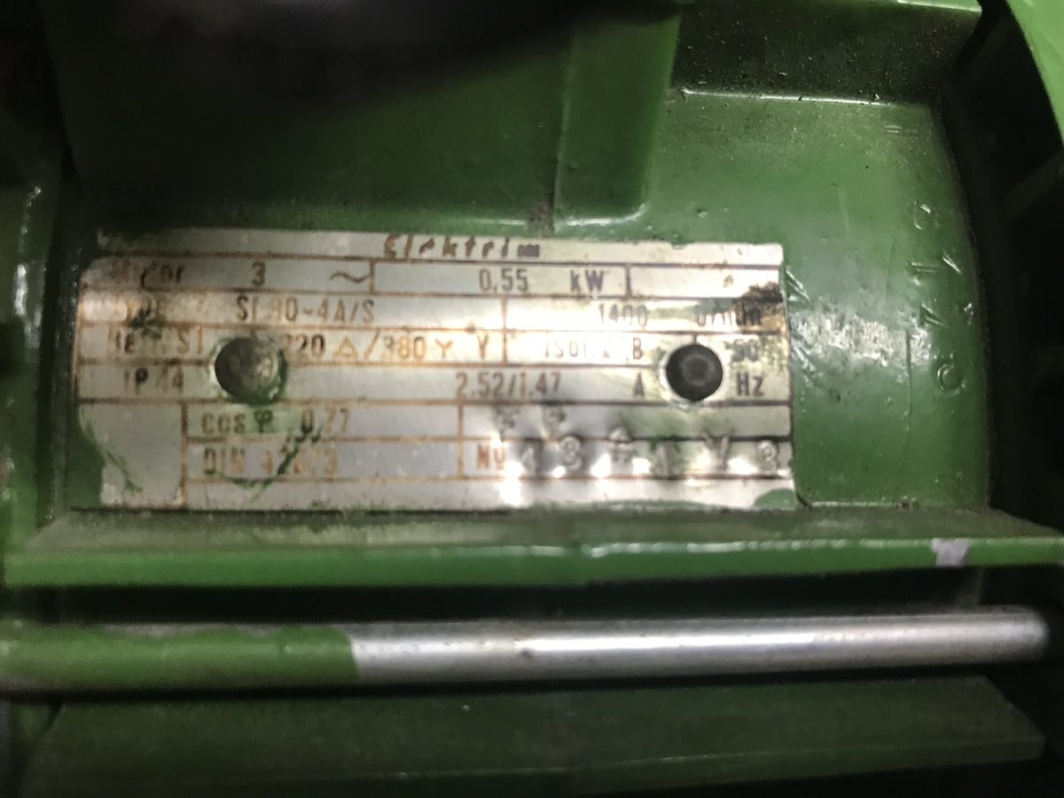

Ich habe mir ein gaaaanz alte Flott Tischbohrmaschine angelacht. Leider
ziemlich ramponiert, daher will ich so wenig wie möglich investieren.
Trotzdem reizt mich ein Umbau auf FU.
Dabei möchte ich euch um Hilfe bei der Auswahl und eventuell der
Installation bitten.
Im Anhang findet ihr ein Foto vom Typenschild. Ist es richtig, dass ich
um einen FU schauen muss, der 0,55kw Ausgangsleistung bringt?
Danke!

Ein FU, der ein wenig mehr leistet und nicht ganz auf der 550W Kante
läuft, ist schon anzuraten. Such dir einen 750W FU oder bau dir einen,
dann klappt das schon.

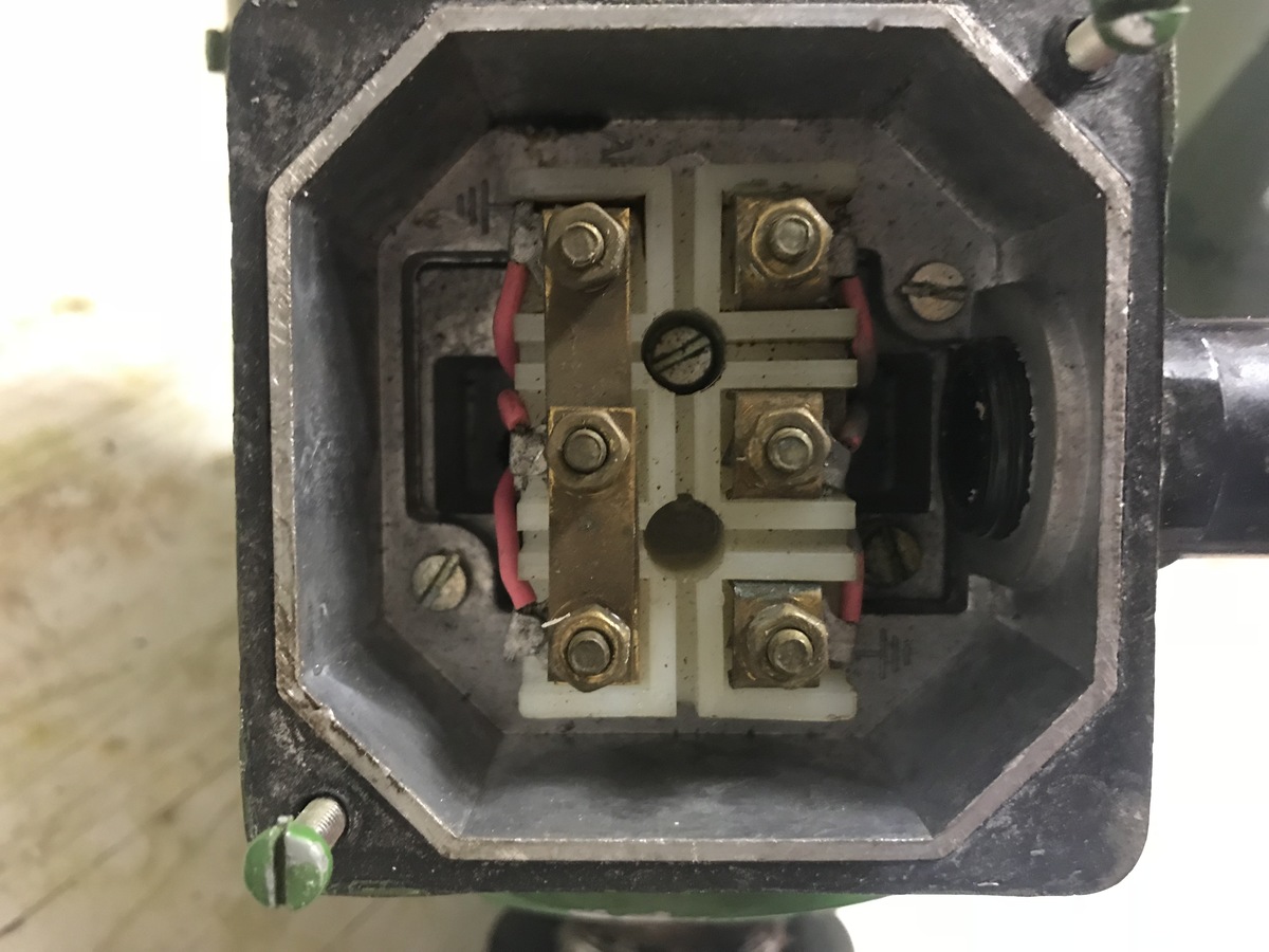

Das Klemmbrett bietet dir ja die Umschaltung von Stern (im Moment) auf
Dreieck, die dann nötig werden, wenn du einen FU mit 230V~ Eingang
verwendest.

Was den Anschluss betrifft:
Ich hab das im Groben so verstanden, dass normaler Lichtstrom an den FU
geht, von dort die drei Phasen und Erdung an den Motor. Die kommen an
die rechte Klemmbrücke und die drei Messingbleche der linken Klemmbrücke
werden um 90 Grad gedreht, also mit der rechten verbunden.

Alles richtig.
Stern sieht so aus wie auf deinem Foto:
O  O<- L1
O  O<- L2
O  O<- L3
und Dreieck dann so:
O--O<- L1
O--O<- L2
O--O<- L3

Übrigens läuft der Motor am FU natürlich auch in Sternschaltung, er
entwickelt dann aber nicht die volle Leistung. Zum Testen ist das aber
nicht tragisch und gut für Angsthasen wie mich.

Weil nur dann die Ausgangsspannung des FUs zu Deinem Motor passt.
Du siehst auf dem Typenschild Deines Motors "220 (Dreieck)/ 380
(Stern)".
Das bedeutet, dass Du den Motor im Dreieckbetrieb bei 50Hz nur mit 220V
(bzw. heutzutage 230V) betreiben darfst, damit die aufgenommenen Ströme
den Motordaten entsprechen.
Wenn Du aber 380V (400V) anlegst, dann musst Du die Frequenz soweit
erhöhen, dass die Spulenimpedanz dem Wert wie in der Sternschaltung bei
50 Hz entspricht, damit der Motor nicht abraucht, also um die Wurzel aus
3 (400/230) erhöhen. Daher die 87Hz.
