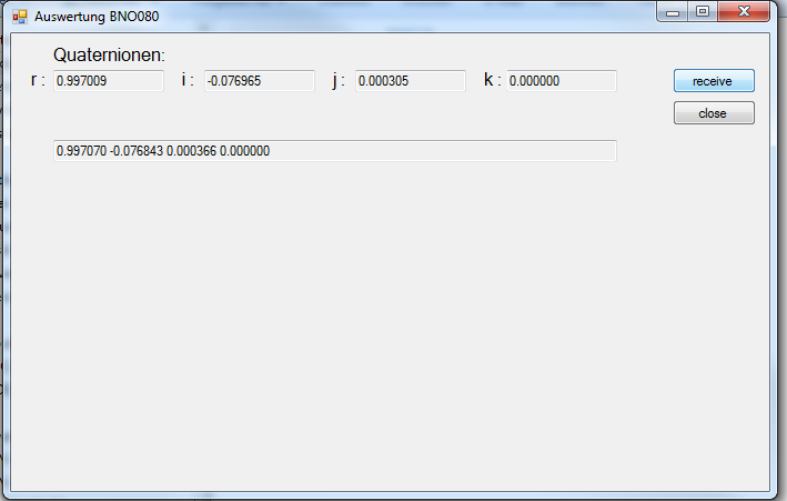

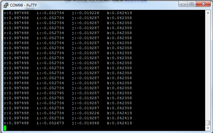

Guten Morgen Leute!
Ich habe ein Problem. Und zwar sende ich Daten von einem Sensor auf
einem Breakoutboard, der mit einem NUCLEOF411RE MC verbunden ist, per
UART an meinen PC. Funktioniert auch alles richtig gut. Mit Putty kann
ich mir die Daten anschauen die ankommen( siehe Bild ). Jetzt habe ich
noch eine Anwendung in C# programmiert die mir den String aufteilt und
in Textboxen anzeigt ( siehe Bild ). Das Funktioniert auch. Nur ist die
Aktualisierung dieser werte ziemlich schlecht. Die neuen Werte sollten
eigentlich die alten ziemlich schnell überschreiben so das es wie eine
Echtzeitübertragung wirkt. Manchmal werden die Werte überhaupt nicht
erneuert und manchmal mehrere hintereinander. Mein UART auf dem MC sowie
mein UART in meiner C# anwendung ist auf eine BaudRate von 115200
eingestellt. Hat jemand vielleicht einen Tipp?
OP #5431505
kabelklaus schrieb:
> SerialPort - DataReceiveEvent
> (falls du das nutzt) ?
Ob es da einen Bug gibt weiß ich nicht. Bin neu in der C# und
Applikation Programmierung. habe in der Form1.cs halt einen serialPort
hinzugefügt und auf Buttonklick dann das hier.
        private void button1_Click(object sender, EventArgs e)
            serial.Open();
            try
                while (true)
                    string A = serial.ReadLine();
                    char[] Leerzeile = new char[] { ' ', '\t' };
                    String[] Stringsizes = A.Split(Leerzeile);
                    textBox1.Text = Stringsizes[0];
                    textBox2.Text = Stringsizes[1];
                    textBox3.Text = Stringsizes[2];
                    textBox4.Text = Stringsizes[3];
                    textBox5.Text = A;
                    Task.Delay(500);
            catch (System.IO.IOException)
#5431524
Ein While und darin ein Task.Delay sind natürlich sehr, sehr übel und
gehören so nicht in eine C# Applikation.
Du musst Dir unbedingt angewöhnen, mit Events zu arbeiten.
Für Deinen konkreten Fall machst Du einen Event-Handler und meldest ihn
beim SerialPort an (dieser Code wird automatisch erzeugt, wenn Du Dir
das im Designer zusammenklickst):
serialPort = new System.IO.Ports.SerialPort();
serialPort.DataReceived += new SerialDataReceivedEventHandler(DataReceivedHandler);
Der Handler zum empfangen der Daten könnte etwa so aussehen:
private void DataReceivedHandler(object sender, SerialDataReceivedEventArgs e)
  int bytecount = ((SerialPort)sender).BytesToRead;
  byte[] rxbuffer = new byte[bytecount];
  ((SerialPort)sender).Read(rxbuffer, 0, bytecount);
  // Im Array "rxbuffer" stehen nun die empfangenen Daten drin

#5431844
Mit ReadLine() und ReadExisting() wäre ich sehr vorsichtig, denn das
Problem damit ist, dass diese noch mit dem auf dem PC eingestellten
Textencoding zusammenhängen (Codepage, UTF, etc.). Es kann dann
passieren, dass Dein programmierter Textparser z.B. auf einem Deutschen
Windows geht und auf einem Englischen nicht oder umgekehrt.
Daher würde ich solche Daten immer unverfälscht mit Read() einlesen und
danach erst das Bytearray mit dem passenden Encoding in einen String
umwandeln. Für ASCII, wie es von einem Mikrocontroller kommt, so:
System.Text.Encoding.ASCII.GetString(rxbuffer);

Gast #5433852
> Die Umwandlung in
> den String und die ausgabe an die Textboxen mache ich wohl eher nicht
> auch noch in dem Eventhandler?
auf jeden Fall ist der Event-Handler die Quelle deiner Daten und dann
rufst du dort eben die Funktion welche die Daten weiter verarbeiten soll
auf - ob du dann irgendwann darunter eine Textbox fuellst oder sonstiges
machst ist völlig egal
ganz wichtig: serielle Kommunikation ist kein Protokoll mit festen
Datengrößen oder irgendwelchen Garantien sondern ein Stream wie TCP/IP
wenn der Sender "hallo" schickt kann es sein das dein Event-Handler
mehrfach aufgerufen wird
1. Event "ha"
2. Event "ll"
3. Event "o"
und alle anderen Varianten - das MUSS deine weiter Verarbeitung können
(denk nicht nur weil das jetzt so aussieht als wenn alles als Block
kommt das es auch so bleibt - GRÖSSTER Fehler in der RS232
programmierung)
und über RS232 gibt es keinen Protokollstandard - d.h. es ist total
abhängig vom Sender wie die Verarbeitung aussehen muss - hast du eine
Protokollbeschreibung?
folge Varianten könnte es geben
du schickst per RS232 ein Befehl und das Gerät antwortet (oder sendet
