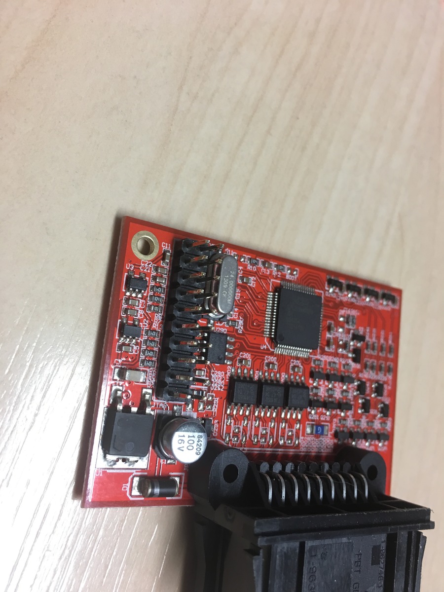

Ich habe hier eine kleine Platine mit einem LPC2194 drauf.
Die habe ich bislang immer via Flash Magic mit dem richtigen hex File
versehen.
Nun ist mir der Rechner, auf dem Flash Magic installiert war, gestorben
und ich habe es auf einem neuen Rechner neu installiert.
So weit so gut...
Nun muss ich aber eine "Oszillator Frequenz" einstellen.
So dumm wie ich war, habe ich mir natürlich nicht gemerkt, was dort
vorher für ein Wert stand.
Kann ich da was zerstören, wenn ich dort was falsches eintrage?
Wie kann ich den richtigen Wert ermitteln?
Vielen Dank und viele Grüße,
Stefan
Gast #5431988
Nein.
PC und µC müssen sich auf irgend eine Baudrate auf der Seriellen einigen
- und mit passend angegebener Quarzfrequenz versucht FlashMagic, es dem
Bootlader möglichst leicht zu machen. Das war's schon.
W.S.

Hallo und Danke für die Antworten.
Auf dem Quartz steht das hier (Bitte Foto im Anhang beachten):
24.000000M
1309 CK
Habe jetzt mal 24.0000 in Flash Magic gesetzt, aber es kommt immer der
Autobaud Fehler.
Auch das LPC2000 Flash Tool von Philips habe ich installiert, mit dem
gleichen Ergebnis.
Ich bin mir auch ziemlich sicher, dass da ein krumme Zahl drin stand.
Was mache ich denn nun um diese Frequenz zu ermitteln?
Ich bin über jede Hilfe dankbar.
Vielen lieben Dank,
Stefan
