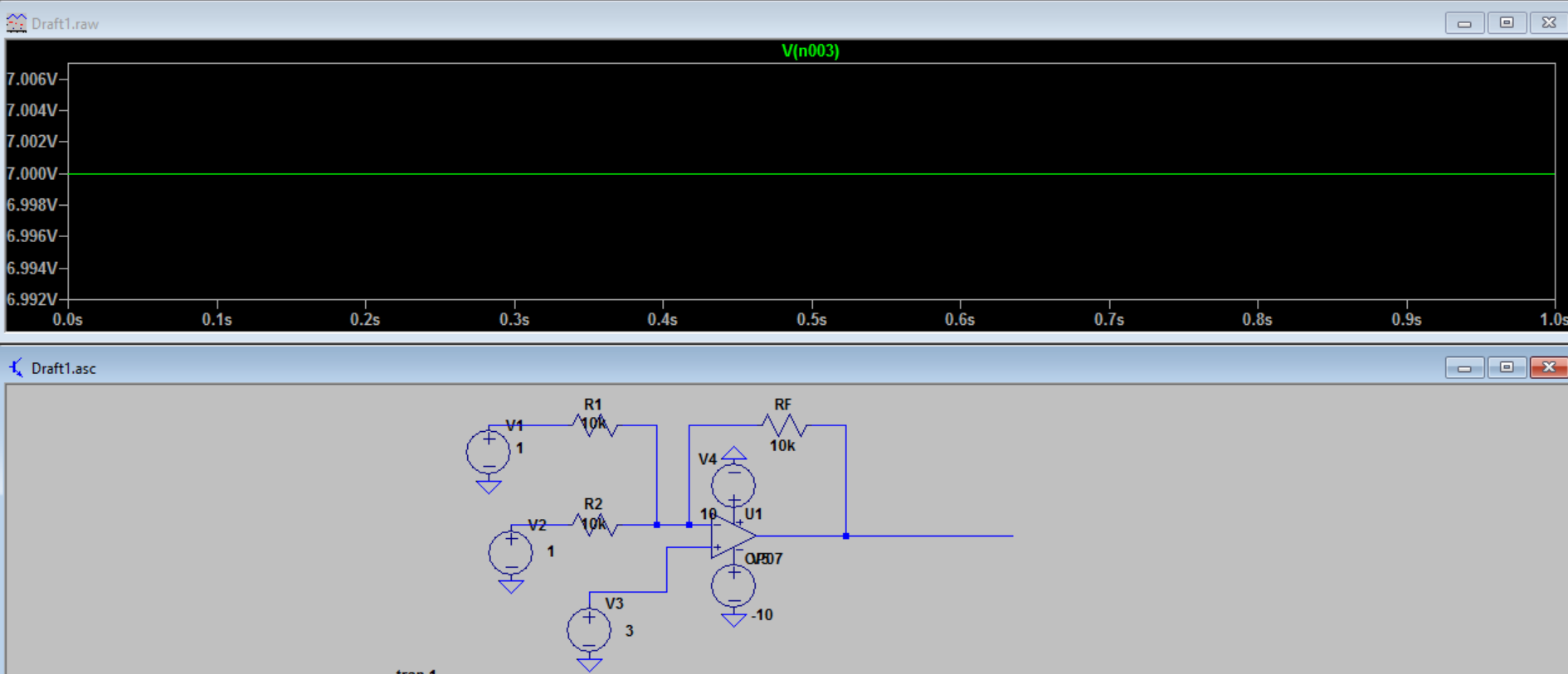

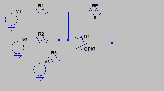

Hallo, ich habe Als Anhang ein Bild von einem Addierer, der die Spannungen (U1 + U2)von dem Sollwert U3 mit dem entsprechenden Verstärkungsfaktoren abziehen soll. Die Gleichung für einen Normalen Addierer lautet: "Ua=-( (Rf/R1)*U1 + (Rf/R2)*U2 )" Ich habe versucht die Gleichung für die im Anhang gezeigten Schaltung herzuleiten aber ich komme leider nicht weiter. kann mir vil. jemand dabei helfen? Vilen Dank

Mohammad S. schrieb: > der die Spannungen (U1 > + U2)von dem Sollwert U3 mit dem entsprechenden Verstärkungsfaktoren > abziehen soll. Einfach U3 abziehen. R3 hat hier keinen Einfluss, nur marginal auf Offsetfehler.

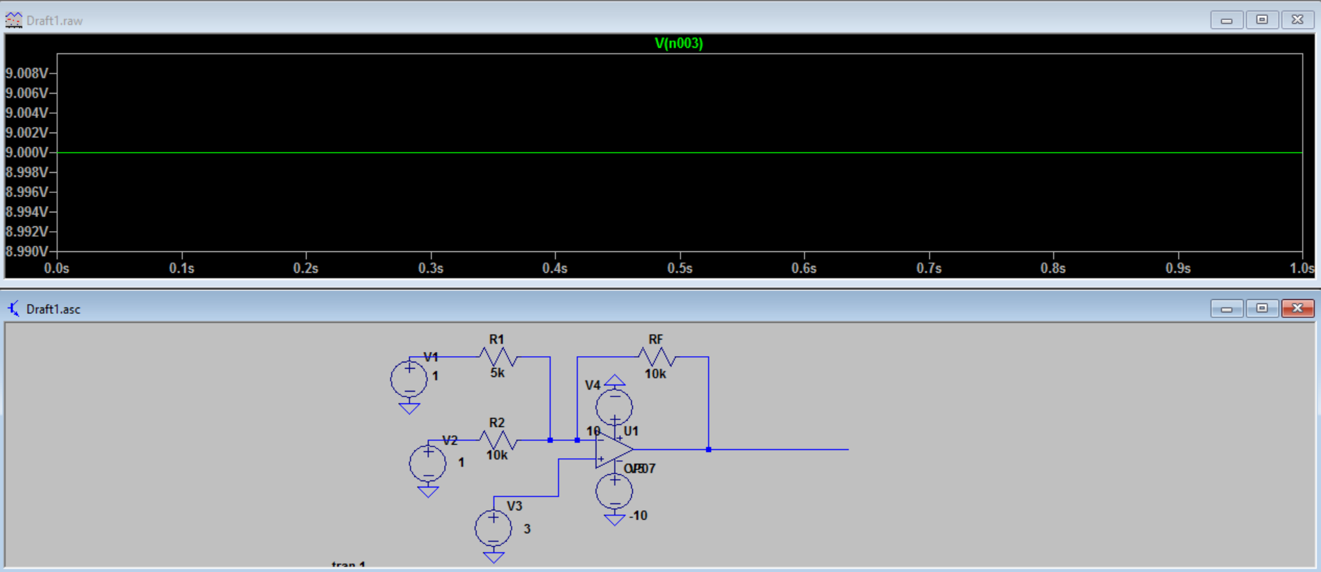

HildeK schrieb: > Mohammad S. schrieb: >> der die Spannungen (U1 >> + U2)von dem Sollwert U3 mit dem entsprechenden Verstärkungsfaktoren >> abziehen soll. > > Einfach U3 abziehen. R3 hat hier keinen Einfluss, nur marginal auf > Offsetfehler. so einfach ist das nicht glaube ich. wenn alle Widerstände gleich sind dann ist die Gleichung " Ua =3*U3-(U1+U2)" siehe Anhang. wenn man dann verschiedene Widerstände hat dann bekommt man eine andere Gleichung siehe Anhang

Mit einem idealen OP liegt am Minus Eingang des OP die Spannung V3. In die OP Eingaenge fliesst kein Strom. Der Rest ist Kirchhoff.

Ua= -((U1-Uoffs)*Rf/R1) -((U2-Uoffs)*Rf/R2) + Uoffs
bei dir: -(-2*2) -(-2*1) + 3 = 9
+ 3 = 9
#5431817
Man tut so als ob der +Eingang des OP GND ist, muss dann aber bei allen anderen Eingangs- und Ausgangsspannungen den Offset (deine 3V) verrechnen.
#5431826
Mohammad S. schrieb: > Die Gleichung für einen Normalen Addierer lautet: > > "Ua=-( (Rf/R1)*U1 + (Rf/R2)*U2 )" oder mit Offset in deiner Gleichung: Ua-Uoffs=-( (Rf/R1)*(U1-Uoffs) + (Rf/R2)*(U2-Uoffs) )
Josef schrieb: > Mit einem idealen OP liegt am Minus Eingang des OP die Spannung V3. > In die OP Eingaenge fliesst kein Strom. > > Der Rest ist Kirchhoff. Alles Klar. Vielen Dank
temp schrieb: > Mohammad S. schrieb: >> Die Gleichung für einen Normalen Addierer lautet: >> >> "Ua=-( (Rf/R1)*U1 + (Rf/R2)*U2 )" > > oder mit Offset in deiner Gleichung: > > Ua-Uoffs=-( (Rf/R1)*(U1-Uoffs) + (Rf/R2)*(U2-Uoffs) ) Perfekt! Ich hätte das vom Anfang sehen können. Ich danke dir für die schnelle Antwort
