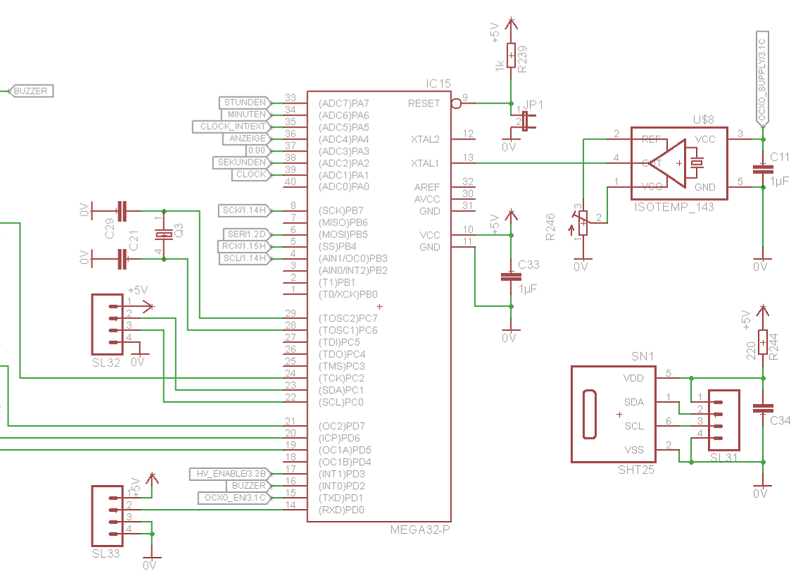

ich bastel im Moment an einer Uhr mit 6x 17 Segment Nixie Anzeigen, das
Projekt soll mein Einstieg in den AVR werden also seit bitte gnädig ;-)
Um was gehts? Die 6 Anzeigen werden per Schieberegister angesteuert,
(Multiplexen geht auf die Lebensdauer) Herzstück ist ein Atmega32. Der
bekommt zusätzlich Daten von einem Temperatur/Feuchtigkeitssensor,
(SHT25, über I2C) es gibt einen IR-Empfänger (der bei Tastendruck auf
die Fernbedienung die Anzeigen für ein paar Minuten aktiviert) sowie
einen Empfänger für das DCF77 Signal. Ist kein DCF77 Empfänger vorhanden
soll der AVR seinen Takt aus einem 10MHz Quarzofen (OCXO) der hier noch
rumliegt bekommen, dieser wird per HighSide Schalter eingeschaltet.
Warum? Der Quarzofen verbraucht ständig ~1,5W, für den Dauerbetrieb ist
mir das zu viel.
Die Idee ist nun den OCXO an den XTAL1 des AVRs zu legen als externer
Oszillator, bei DCF77 Empfang wird der Quarz der eingebauten RTC (Q3)
verwendet und der OCXO abgeschaltet. Ich weiß nur eben nicht wie der AVR
reagiert wenn plötzlich im Betrieb der Takt vom Oszillator fehlt,
vermutlich bleibt er einfach hängen? Man könnte vielleicht auf den
internen Oszillator schalten nur arbeitet der sicher mit einer anderen
Frequenz, das wird denke ich genauso Probleme bereiten. Wenn das alles
nichts hilft teile ich die 10MHz auf 1Hz runter und lege die auf einen
Portpin, dann darf der Atmega32 einfach mitzählen. So richtig sauber ist
die Lösung denke ich aber nicht.
Habt ihr bessere Ideen?
Danke!
Gruß Jan
von Jim M. (turboj)
So isses.
Nimm was anderes als AVR, bei modernen µC kann man normalerweise die
Taktquelle im laufenden Betrieb ändern. Bei AVR geht das IIRC nur über
die Fuses.
von S. Landolt (Gast)
Q3 in Kombination mit DCF reicht doch völlig; einmal am Tag DCF
auswerten, den Gangunterschied berechnen und das dann als Gangkorrektur
für den Q3 einfließen lassen.
  Der OCXO ist hier unnötig, da gibt es sicher bessere Anwendungsfelder,
oder eben einen Platz in der Glasvitrine.

Beim ATmega32 lässt sich die Quelle des Systemtaktes nicht per Software
umschalten. Es bliebe also nur, ihn auf 'externer Takt' einzustellen und
per zusätzlicher Hardware zwischen zwei externen Oszillatoren, einer
davon der OCXO, umzuschalten. Oder eben, wie Sie bereits schrieben, das
OCXO-Signal, auch per zusätzlicher Hardware, soweit herunterzuteilen,
dass der ATmega32 es zählen kann.

von Frank K. (fchk)
Uhrenmann schrieb:
> OK, wenn die Idee wirklich nicht gut ist bleibt der OCXO wo er ist oder
> kommt mal in einen Frequenzzähler.
> Ist es nicht praktischer komplett auf die RTC zu verzichten und einen
> einigermaßen vernünftigen Oszilator (TCXO z.B.) an den Takteingang des
> AVR zu hängen?
Nein. Eine RTC läuft mit einer CR2032 Zelle mindestens 5 Jahre. Ich habe
in einem anderen Thread
(Beitrag "Re: Interne Uhr Microcontroller") einen DS3231
erwähnt, der in einem ganzen Jahr maximal eine Minute falsch geht. Die
Kurzzeitstabilität reicht immer aus, um einen kurzzeitigen DCF77-Ausfall
abzufangen, selbst einen Monat ohne Empfang wirst Du in der Regel kaum
bemerken. In dem CHip steckt einiges an Know-How - das musst Du erstmal
selber implementieren können.
Dein AVR braucht auch einfach viel mehr Energie - es ist halt alte
5V-Technik. Ja, es gibt auch etwas modernere AVRs, aber Du hast Dir
zielsicher eine alte Kamelle ausgesucht.
Eine für diesen Anwendungsfall geeignetere Architektur wäre z.B. MSP430
- der kann auch seine Taktquelle z.B. dynamisch und glitchfrei
umschalten und hat noch andere nette Gimmicks. Auch nicht schlecht sind
die Teile von Energy Micro, jetzt SiLabs.
fchk
Nur am Rande, es fällt mir gerade im Schaltplan auf: AVcc nicht
anzuschließen ist eine schlechte Idee.

von Maxim B. (max182)
Was meinst du? Was haben Lebensdauer und Multiplexen zusammen?
Man kann so und so machen, je nachdem. Beides legitim.
> mir das zu viel.
Ich glaube, ATmega32 ist hier weniger bequem als etwas aus der Reihe
88-168-328 oder auch 324-644-1284. Die haben Prescaler für F_CPU, im
Programm umschaltbar. So kannst du kritische Sachen schnell machen und
was nicht so schnell sein muß, langsamer. Z.B. mit 20 MHz Wichtiges und
dann mit 20000000/256=78125 Hz etwas Unwichtiges.
Außerdem: wozu externe Oscillator? Hier reicht einfache Quarz und 2
Kondensatoren. Viel stromsparender.
Uhrenmann schrieb:
> das
Ist dein Vorhaben nicht zu kompliziert für Einstieg? Du willst ja alles
und sofort: externe Frequenzen umschalten, dann noch Timer 2 asynchron
für Uhr... Versuche mal zuerst etwas einfacher machen. Es gibt genug
Quellen für Fehler. Wenn du alles gleich machst, findest du sie einfach
ne.
von jz23 (Gast)
Die neuen Attinys können problemlos die Takquelle umschalten. Da die
auch nur einen Pin für Reset und Programmieren brauchen, bleiben dir
noch 17 andere (20 Pins, zweimal Versorgung, einmal Prog/Reset).
Vielleicht reicht das ja (Habs jetzt nicht nachgezählt in deinem
Schaltplan).
Und auch bitte den im Moment noch unbeschalteten zweiten GND Anschluss.
Für die Uhr reicht es doch völlig, den schon vorgesehenen 32,768kHz
Quarz zu benutzen und meinetwegen mit DCF77 zu synchronisieren. Der Rest
des MC kann auch mit dem internen RC Oszillator laufen, das ist dann
völlig egal.
von Peter D. (peda)
Uhrenmann schrieb:
> Es geht eher um die Faszination des Bauteils,
> der liegt auch schon viel zu lange ungenutzt rum. ;-)
Dann laß ihn weiter rum liegen.
Nimm ein 32kHz Uhrenquarz an Timer 2. Der reicht dicke, um DCF-77 Fehler
zu überbrücken.
Wenn Du Lust hast, kannst Du mit DCF-77 einen Korrekturwert ermitteln
lassen und im EEPROM abspeichern. Dann ist der Uhrenquarz auf wenige
Sekunden / Jahr stabil.
