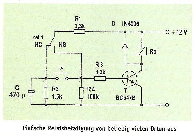

Ich habe einen Taster für die Warnblinkanlage am Motorrad durch den
Amaturenumbau. Ohne Rastung, also drücken 1 loslassen 0.
Problem das Blinkrelais Warnblink braucht einen Schlter 1/0. Wie kann
man das kurze Tastsignal in einen Schalter 1 verwanden und auch nicht
ganz unwichtig, dieses durch erneutes tasten (mehrfach, länger?) auch
wieder aufheben 0 ?
Ich bin nicht so der Elektroniker und würde mich über Hilfe freuen.
Gruß Marco

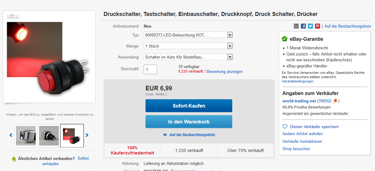

Ja ja ich weiß.....danke. ABER und leider Aber, es ist so ein mist
spezieller Tasterausschnitt in Bedienfeld. Ok würde ich noch geändert
bekommen. Aber sucht mal einen roten Drucktaster in IP68 und 10-12mm
Einbaudurchmesser! Vieleicht bin ich auch nur zu blöde und unbewandert,
aber ich finde nichts.
Gruß Marco

Statt zwei Relais oder irgendeine Elektronik bietet sich eventuell ein
Stromstoßschalter an. Ich bin allerdings nicht sicher, welche
ausreichend vibrations-sicher sind.

Dann kannst Du auch alles so lassen wie es ist und diese Flip-Flop
Schaltung mit einem Relais dahinter schalten (vor Feuchtigkeit
schützen). Da die Schaltung einen Ruhestrom von ca. 2,5mA benötigt,
sollte sie über die Zündung abschaltbar sein!
