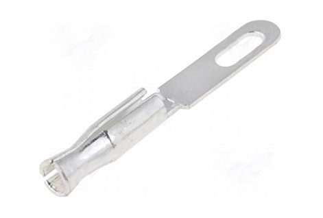

Es gibt doch auch Lötschuhe für z.B. Lötnägel mit 1mm Durchmesser. Kabel anlöten und 2mm Schrumpfschlauch darüberschrumpfen. Dann können die Schuhe einfach auf den Steckverbinder aufgesteckt werden.
#5432965
Hi >Es gibt doch auch Lötschuhe für z.B. Lötnägel mit 1mm Durchmesser. Kabel >anlöten und 2mm Schrumpfschlauch darüberschrumpfen. Dann können die >Schuhe einfach auf den Steckverbinder aufgesteckt werden. Bei RM 1,25mm dürfte das Arscheng werden. MfG Spess
spess53 schrieb: > Hi > >>Es gibt doch auch Lötschuhe für z.B. Lötnägel mit 1mm Durchmesser. Kabel >>anlöten und 2mm Schrumpfschlauch darüberschrumpfen. Dann können die >>Schuhe einfach auf den Steckverbinder aufgesteckt werden. > > Bei RM 1,25mm dürfte das Arscheng werden. Wie Rufus schon schrieb wird der TO mit einer Fertiglösung besser bedient sein. ...trotzdem ind die Links interessant;-)
