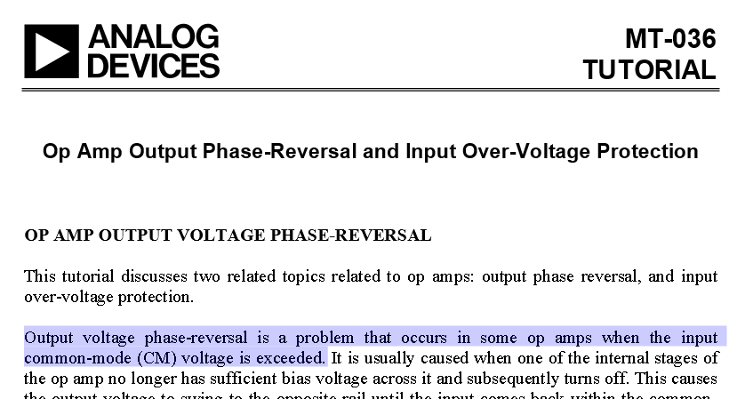

Das tun sie tatsächlich. Der Input Common Mode Range ist laut
landläufiger Definition der Bereich, in dem das Ding wie im Datenblatt
beschrieben funktioniert. Wenn ich bei anderen OPs diesen Bereich
verlasse, dann kann jede beliebige andere Spec (Grenzfrequenz,
Anstiegszeit, ...) verletzt werden oder gar Phase Reversal (siehe
Screenshot) auftreten. Insofern ist entweder die Angabe des Common Mode
Range oder das Bild 5 falsch.
Warum heisst das dann "Common Mode Range" und nicht einfach "Input
Range"?
Klar, der Comparator kann womöglich bzw. wird wahrscheinlich die beiden
Eingangspegel nicht mehr miteinander vergleichen können, wenn sich beide
Eingangsspannungen außerhalb des Common Mode Ranges befinden. Wenn sich
aber die Spannung nur eines Eingangs in diesem Bereich befindet und die
andere nicht, ist es kein "Common Mode" mehr.

Also wenn man diversen Abhandlungen zum CMR sich anschaut, u.a. auch von
TI, dann wird der CMR durch den Mittelwert der Spannungen an beiden
Eingängen definiert.
Wenn also der eine Eingang am pos. Rail hämgt, und der andere Eingang am
neg. Rail, dann haben wir im Mittel 0V - ist also voll in der
Spezifikation.
Nur das Klemmen beider Eingänge an einer Rail wäre
spezifikationsverletzend ;-)
Moderator (Firma: Titel) Persönliche Seite #5432785
Thomas E. schrieb:
> Wenn sich aber die Spannung nur eines Eingangs in diesem Bereich
> befindet und die andere nicht, ist es kein "Common Mode" mehr.
Das mag deine Definition sein. In der Praxis und landläufig kann er auch
dann nicht mehr vergleichen, wenn sich nur eine der Spannungen
ausserhalb des Bereichs befindet.
Das steht auch im Text des Datenblatts. Er geht garantiert nur nicht
kaputt, wenn eine Spannung mit Vcc angelegt wird. Er muss aber nicht
unbedingt funktionieren. Insofern ist wie gesagt das Bild 5 Murks und
verletzt die Spec.
Das wissen aber etliche der älteren OPs nicht. Dei gehen evtl. auch in
einen fehlerhaften Zustand, wenn nur einer der beiden den Bereich
verletzt obwohl der Mittelwert noch drin ist...
