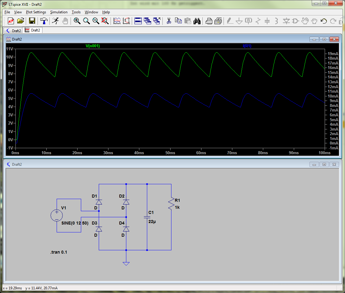

von Johannes S. (Gast)
testest du immer mit der Klingelschaltung oder einem einfachem Taster
gegen GND um das Senden auszulösen?
Kommt das Hello immer durch? Beim ESP gibt es ja das Standardproblem das
der eine gute Versorgung braucht und möglichst noch einen
Pufferkondensator über das Board.

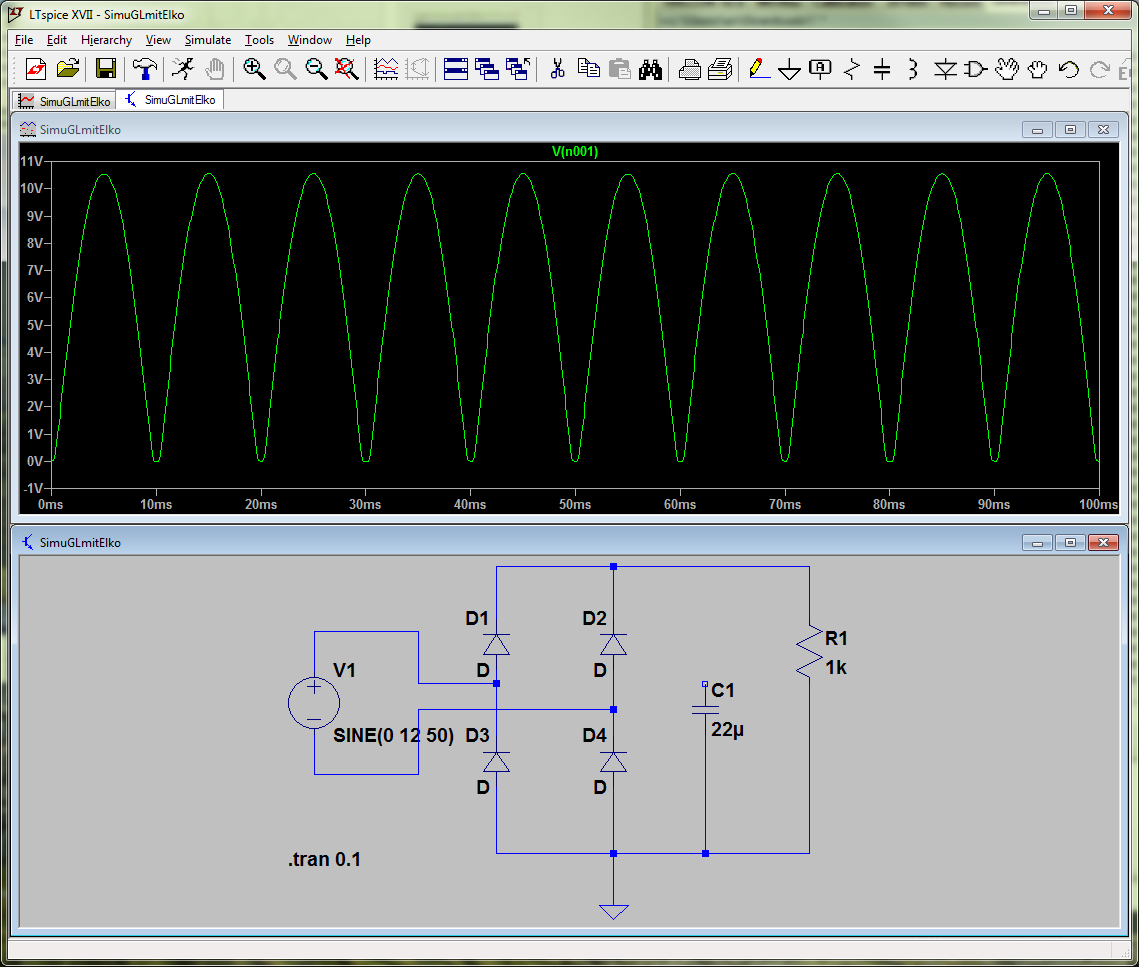

Und der PC817 hat einen passenden Vorwiderstand? Ein kleiner Elko wäre
auch sinnvoll, der GL liefert ja eine pulsierende Gleichspannung und der
Int wird mit 100 Hz getriggert.
von Silva (Gast)
ja einen passenden Vorwiderstand hat er. Elko ist aktuell keiner
verbaut,
dieser dann direkt nach dem Brückengleichrichter und vor dem
Optokoppler?
Von der Größe reichen vermutlich ein paar uF oder?
Danke für deine Hilfe!
keine Ursache, ich bastel auch an Funkkomponenten fürs Haus und die Idee
ist gut. Ich benutze nur RFM Module und wollte versuchen den Klingelpuls
als Stromversorgung zu nutzen ohne zusätzliches Netzteil.
Vor dem Einbau teste ich sowas auch erst länger, wie auch von Theor
vorgeschlagen.
Bei dem Analogkram nutze ich auch gerne LTSpice, da kann man das schnell
mal virtuell zusammenlöten. In diesem Fall hängt es natürlich vom
Optokoppler und dem R ab, aber 10-22 µ / 50 V sollten reichen.
ohne Elko ist klar das 100 Ints/s ankommen, da ist das Tasterprellen
nicht das Problem. Und ob der ESP solche Interruptraten mag weiss ich
nicht, im Hintergrund will der ja sein WLAN bedienen.
Anal Phabet schrieb:
> Gemnial diese LTSpice Plots bei denen die Knoten einfach
> durchnumeriert sind. Da weiss man gleich wo man suchen muss.
Sorry, war jetzt nur quick + dirty zusammengeklickt, natürlich kann man
den Netzen Namen geben und auch Labels setzen. Hier ist so einfach das
man hoffentlich sieht was gemeint ist, die Ausgangsspannung und im
anderen Beispiel ist noch der Strom durch den 1k R.
