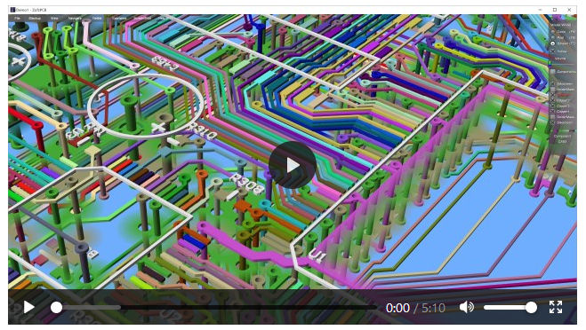

von Thilo H. (thaala)
Habt Ihr noch nicht den ZofzPCB entdeckt?
Ich finde das Teil klasse:-)
https://de.zofzpcb.com
Gruß Thilo
von georg (Gast)
Was um alles in der Welt soll da übersichtlich sein? In so einer
Darstellung nach einem Fehler zu suchen kann nur im totalen Wahnsinn
enden.
Georg

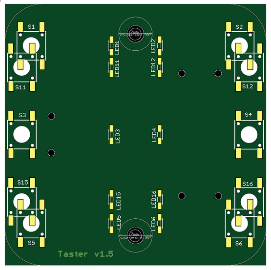

von M. K. (sylaina)

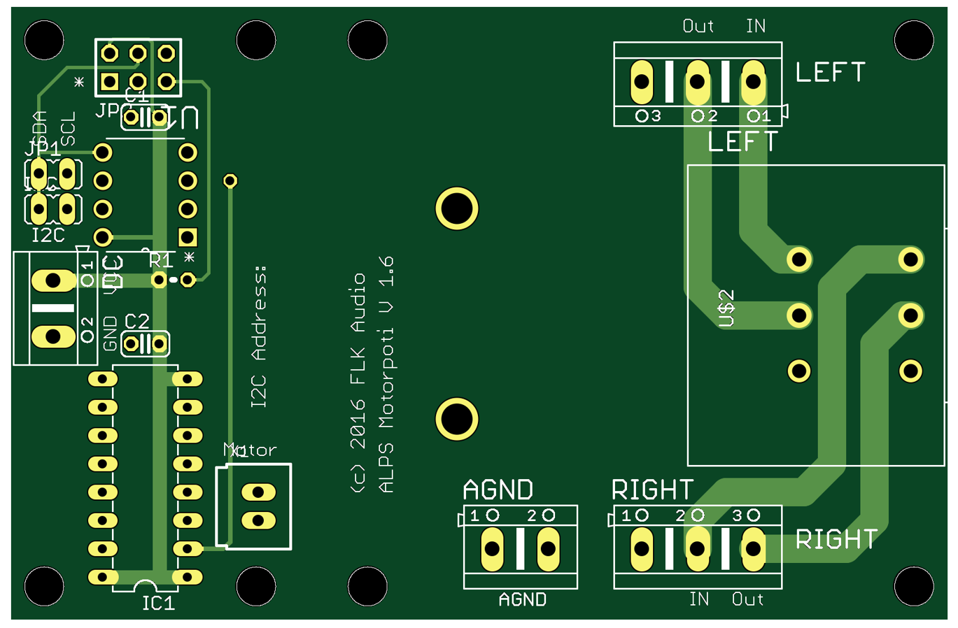

Cooles Tool, gefällt mir. Ich hab grad mal nen Test mit ner Platine
gemacht, die ich die Tage fertig gestellt hab. Ich hab die Gerber Files
mit KiCad gemacht, hat das Tool nicht automatisch erkannt aber das
korrekte Sortieren war ja jetzt kein Ding.
Ich hab vorher immer auf http://mayhewlabs.com/3dpcb meine PCBs
angeschaut, das Tool hier gefällt mir aber besser ;)
von Thomas V. (thomasvs)
Vielen Dank!
Die Platine sieht gut aus! Viel Spaß noch mit dem Tool.
Viele Grüße
Thomas

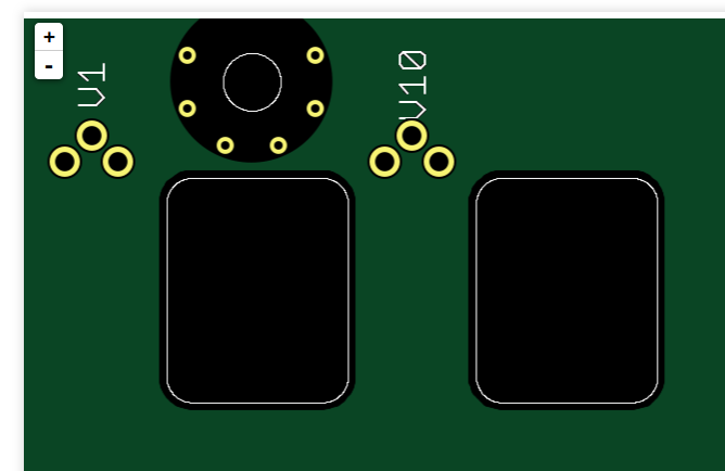

ich habe noch einige Verbesserungen an dem Tool vorgenommen.
Es jetzt möglich, einseitige Platinen zu betrachten, das hat vorher
Probleme gemacht.
Falls ein Milling-Layer vorhanden ist, wird dieser jetzt für die
Berechnung des Platinenumrisses verwendet.
Bei Gerber-Dateien wurde oft der Ordner gezipt statt der einzelnen
Dateien. Das funktioniert jetzt aber ebenfalls.
Viele Grüße
Thomas

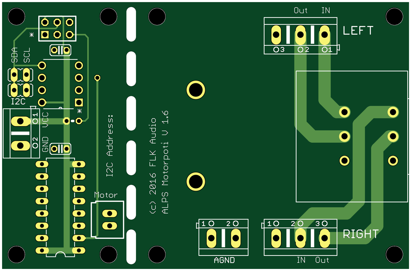

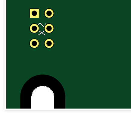

von Bauform B. (bauformb)
Ich hab's kaputt gemacht :( Ziemlich genau um 20:33. Es könnte daran
liegen, dass die Platine Ausfräsungen hat und geritzt werden soll. Böse
Hersteller würden Multinutzen (oder so) dazu sagen. Dadurch entstehen im
Dimension Layer praktisch 4 bis 6 getrennte Boards.
Beim ersten Versuch ein paar Minuten früher waren die Ritzlinien im
Milling Layer, dadurch ist die eigentliche Kontur im Dimension Layer
praktisch verloren gegangen. In echtem FR4 soll die Kontur eben teils
gefräst und teils geritzt sein.
Eigentlich wollte ich mir nur eine andere Farbe für Stellen ohne
Lötstopp wünschen. Jetzt kann man die nicht von NDK-Bohrungen
unterscheiden. Aber ansonsten schaut das total gut aus, großes Lob!
Ach ja, der tDocu Layer sollte doch eigentlich nicht im Bestückungsdruck
auftauchen? Liegt das daran, dass mein tPlace Layer total leer ist?
vielen Dank für die ausführlichen Informationen.
Im Moment ist es tatsächlich so, dass mehrere voneinander vollständig
getrennte Platinen nicht angezeigt werden können.
Die Platinenfarbe zu ändern, steht in der Tat noch auf meiner Liste.
Zur Beschriftung: Meist werden tPlace, tNames, tValues und tDocu
verwendet. Ich habe mich für alle außer tValues entschieden. Ist der
tDocu-Layer nur für den Entwickler gedacht?
Viele Grüße
Thomas

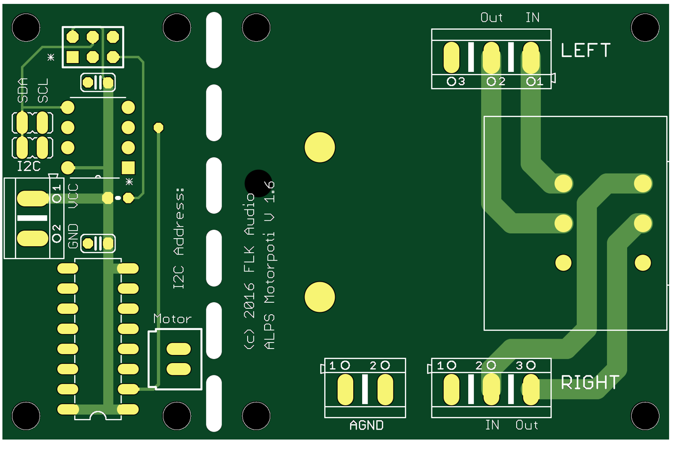

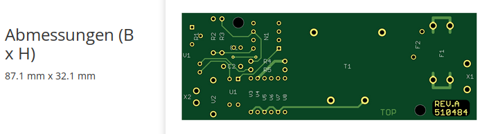

von Dietrich L. (dietrichl)
Hallo Thomas,
ich habe dein Programm mal getestet mit folgendem Eagle 5.7.0-File:
siehe Anhang.
Das Besondere: es sind 2 Leiterplatten enthalten, allerdings wird eine
nicht vollständig angezeigt.
Wie es richtig aussieht siehe
Beitrag "Vorstellung Drehzahlregler mit Triac in Steckergehäuse"
Habe ich da was falsch bemacht bzw. ist dir das Verhalten bekannt?
Hallo Dietrich,
vielen Dank für die Benachrichtigung. Das Verhalten ist mir bekannt und
ich bin auch schon dran, das zu beheben, da viele Leute so etwas

von Frank L. (Firma: Flk Consulting UG) (flk)
Hey Thomas,
Klasse Tool!
Nur glaube ich, dass ich einen kleinen Fehler gefunden habe. Die
angehangene Platine habe ich gerade fertigen lassen. Alle Bohrungen und
Millings sind korrekt gefertigt. Leider werde bei Dir die Bohrungen gar
nicht angezeigt.
Andere Platinen ohne Milling funktionieren korrekt.
Schau es dir mal an.
Frank

Hallo Thomas,
ich hatte zwei Platinen getestet. Die ein Platine ohne explizites
Milling. Diese Platine wurde einwandfrei angezeigt.
Nur die zweite Platine, bei der ich ein Millinglayer für die Möglichkeit
der Trennung vorgesehen habe, war "falsch". Dabei wurde das Milling in
weiß dargestellt. Ich hätte erwartet, dass es ähnlich wie bei einer
Bohrung den Hintergrund sichtbar macht. Vielleicht hilft Dir das weiter.
Ich habe Dir mal ein paar Bilder angehangen:
1. EagleBrd ist das Board mit Milling. In der Anzeige fehlt das Milling
2. EagleGerberFehler ist das Board mit Milling als Gerber hier fehlen
die Bohrungen
3. Ein anderes Board als Gerber, das korrekt dargestellt wird.
Frank
Hallo Frank,
danke für die ausführliche Analyse.
Zu deinen Punkten:
1. Ich habe die Nutzung des Milling-Layers wieder eingestellt, da das
oft zu Anzeigefehlern geführt hat. Es wird nur noch der Dimenions-Layer
für den Umriss verwendet.
2. Milling wird hier dargestellt, da bei deinem Gerber-Export das
Milling in die Umrissdatei gewandert ist (MotorPoti.GML). Die Bohrungen
fehlen aus dem Grund, der in meinem vorherigen Posting genannt ist. Das
ist vom Milling unabhängig.
Viele Grüße
Thomas

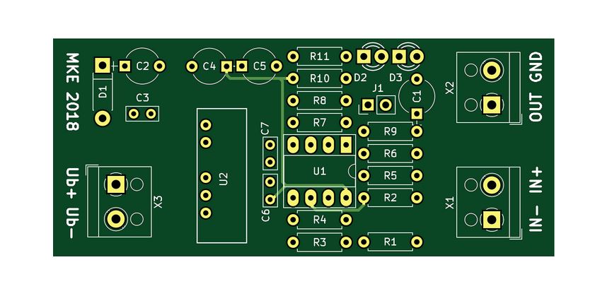

Mein erster Gedanke war "nett, aber wofür braucht man sowas?". Jetzt
sehe ich, dass es ein richtig nützliches Tool ist (nachdem ich drei
meiner Platinen angeschaut und ein halbes Dutzend Fehler gefunden habe).
Frag' mal bei multipcb oder pcb-pool, ob die nicht ein Stückchen vom
weißen Rand unter der Layer-Liste mieten wollen.
