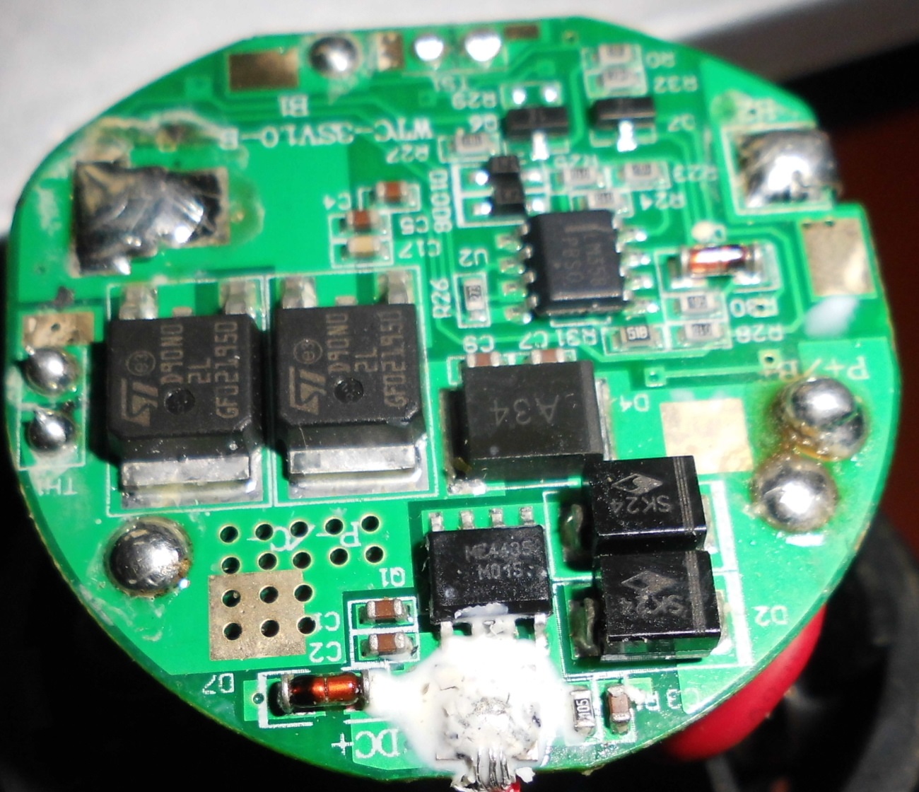

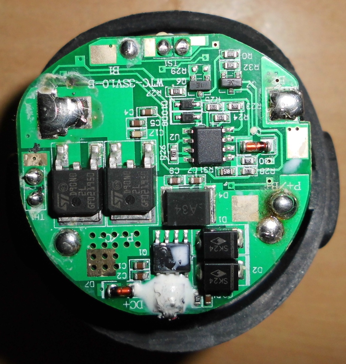

Hallo, Der Akkuschrauber lief 2 Jahre und 2 Monate, danach war die Garantie weg. Danach ließ sich der AKkku nicht mehr richtig laden. Das Ladegerät zeigte Voll aber der Akku war es nicht. Nach der Spannungsmessung der Akkus scheint einer defekt zu sein, es könnte aber auch die Ladeelektronik eher abschalten. Wie man sieht wurde das Akku Gehäuse etwas unfachmännisch geöffnet. Ich habe keine Lust mehr mich mit so was zu beschäftigen oder gar mit 12V extern zu betreiben! Vielleicht brauch einer diese Teile? Angebot per PN
wass'n der Käfer mit restl. WLK drauf? steckt da der Timer drin?
● J-A V. schrieb: > steckt da der Timer drin? Glaube es ist nur die Ladeelektronik,von einen Timer habe ich bei dem Teil nichts bemerkt.

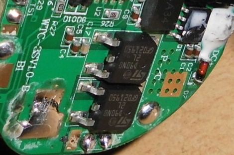

na dann kratz doch mal den Glitsch ab, dann sieht man es ja, was da drin steckt ;)
Jetzt kann man es erkennen!
P-Kanal Power FET...
Ist dieses weiße Zeugs Schimmel?
Esmeralda P. schrieb: > Ist dieses weiße Zeugs Schimmel? Nö, ist Silkon, zur Isolierung. Findet man in vielen LiIon Akkupacks.
