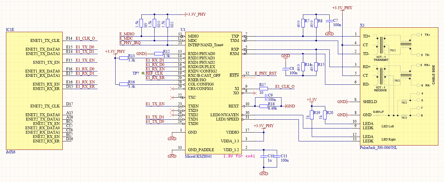

Ich möchte einen Micrel KSZ8041 an einem i.MX6 ULL anschlissen.
Genaue Bezeichnung des i.MX ist: MCIMX6Y2DVM05AA
Ich habe angehängtes Schema erstellt.
Leider bin ich mir nicht sicher, ob ich die Config pins korrekt gesetzt
habe.
Ich habe diese Einstellungen so von einem anderen Schema übernommen
welches auch im Anhang ist.
Dort wurden jedoch zwei KSZ eingesetzt wobei jedoch beide
unterschiedliche Konfigurationen haben.
Wäre froh, wenn jemand der die KSZ kennt, etwas dazu schreiben könnte.
Vielen Dank!

Was mir aber auffällt:
Der Pin Config 2 ist bei dir nicht gepullt. Config muss beim Reset aber
0b001 sein, damit der PHY im RMII-Mode ist. Und wenn der i.MX6 im Reset
einen weak Pullup hat, dann kann stimmt das nicht.
Ich würd einen Pulldown auf E1_RX_EN vorsehen. Es kann aber auch sein,
dass der Treiber die Konfig über MDC überschreibt. Kenn mich mit
Treibern nicht aus.
Sonst würde ich raten zu prüfen, ob du die 50MHz +-100ppm aus dem Pin
E1_CLK_O auch wirklich herausbringst. Beim i.MX6 Solo / Dual geht das
nicht, aber der UL ist ein anderer Chip.
Ich würde das Layout der RMII Impedanzkontrolliert (50 Ohm) machen.
Besonders den Takt.
Sonst wäre zu sagen:
Die Datenblätter genau  lesen. Eine Dokumentation dazu schreiben,
niederschreiben, warum du jeden einzelnen Pin wie beschaltet hast. Das
zwingt dich, darüber nachzudenken.
Strappingpins (also z.B. dieses Config-select) mit Pullup UND Pulldown
versehen, dann kann man eventuelle Fehler über Bestückung lösen.
Wirf auch einen Blick ins i.MX6-Forum und Erratasheet. Kann viel Ärger
sparen.
