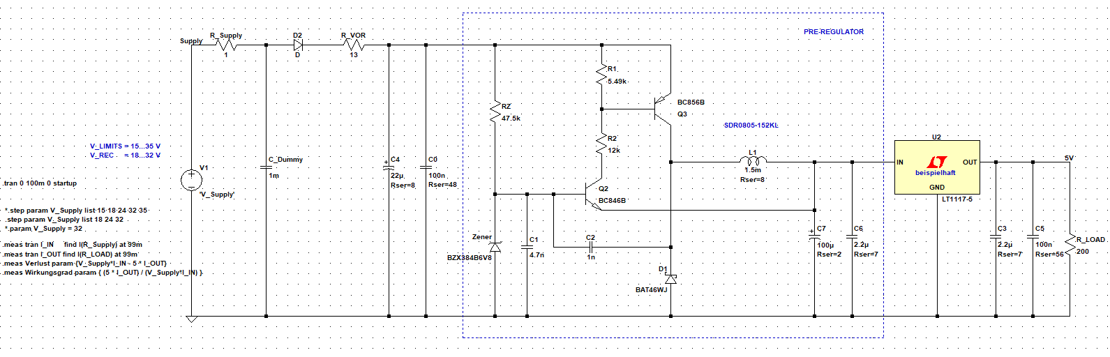

Doch, z.B. Soft-Start durch takten des /Enable-Eingangs eines
Schaltreglers.
Viel gängiger ist aber meines Wissens nach eine analoge Lösung. Man
greift die Spannung über dem LDO mit einem Level-Shifter (PNP-Transistor
oder FET) ab und gibt sie auf den Feedback-Eingang des Schaltreglers.
Jim Williams hat diese Pre-Regulatoren populär gemacht (das oben
erwähnte "hochgeheime" Weitbereichs-Netzteil könnte ein Jim Williams
Entwurf sein).
Der Schaltregler regelt so, dass die Differenz über dem LDO-Ein- und
-Ausgang konstant bleibt und nur knapp über der LDO Dropout-Spannung
liegt. Der LDO wird damit so eingestellt, dass er minimale
Verlustleistung erzeugt.
Die Schaltung ist primitiv: Basis des PNP an den LDO-Ausgang, Emitter
über einen Vorwiderstand an den LDO-Eingang, Kollektor an den
Feedback-Eingang des Schaltreglers, und einen Widerstand vom
Feedback-Eingang nach Masse.
Das ganze berechnet man dann so, dass die Summe aus
Schaltregler-Referenzspannung plus einer PNP-Diodenstrecke etwas über
der LDO-Dropout-Spannung liegt. Notfalls erhöht man die
Spannungsdifferenz mit ein paar Dioden.
Im Gegensatz zum PWM mit dem Mikrocontroller hat die Schaltung auch den
Vorteil, dass der Schaltregler im Normalbereich arbeitet und man nicht
mit zusätzlichen HF-Störungen durch die nicht vorgesehenen PWM-Steuerung
rechnen muss.
Übrigens geht auch deine Variante 1. Ein handgemachter Schaltregler aus
Komparator, Längstransistor, Spule, Diode etc. wobei der Komparators die
Spannungsdifferenz über dem LDO misst. Auch hier brauchst du einen
einfachen Level-Shifter.

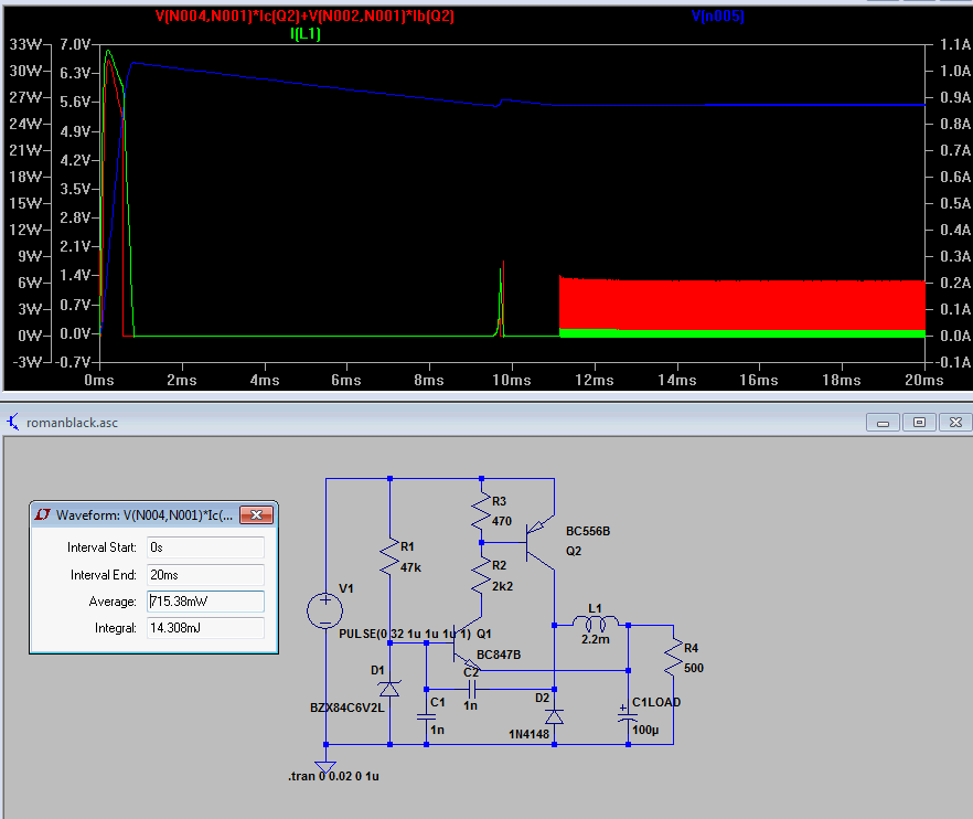

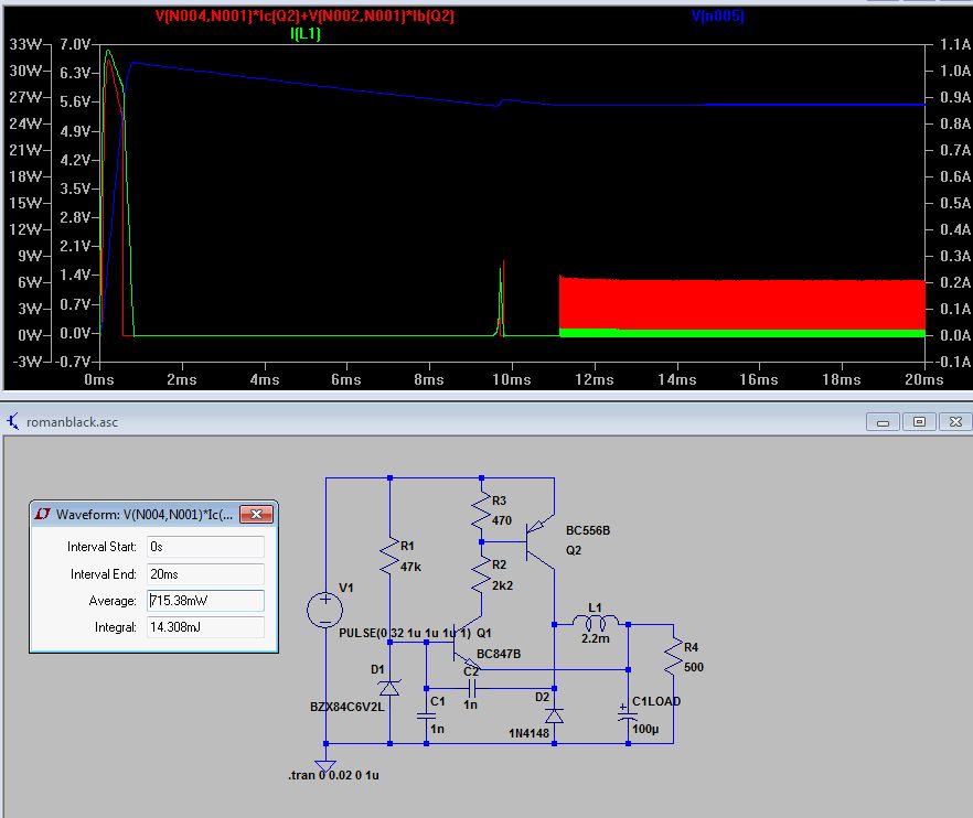

von Michael B. (laberkopp)
Mehmet K. schrieb:
> Vielleicht findest Du hier irgendwelche Anregungen:
Nun, der Regler schaltet ein bis der Ausgangselko 5V erreicht. Dabei
steigt der Strom durch die Spule lange Zeit weit an.
Wenn es nicht eine grandios überdimensionierte Spule ist, geht die dabei
in Sättigung, verliert also ihre Induktivität und der Strom durch den
BC327 steigt auf fast-Kurzschlussbetrieb.
Ich hab jetzt keine sättigende Spule, aber im Simulationsmodell sieht
man, wie nach dem Einschalten erst mal der Spulenstrom extrem ansteigt
(auf 1.05A) bis die Ausgangsspannung überschritten ist, dann der Ausgang
langsam wieder zurück geht, bis die Oszillation einsetzt. Die
Verlustleistung bei diesem kleinen 10mA Wandler liegt bei 0.7 Watt im

Ich bin mir nicht sicher, ob ich deine Idee ganz verstanden habe. Aber
ich habe so einen Entwurf simuliert und war mit dem Ergebnis nicht ganz
zufrieden. Habe das nicht weiter verfolgt.
> http://www.romanblack.com/smps/smps.htm#apps
Meine aktuelle Lösung basiert auf diesem Entwurf. Siehe Anhang.
Innerhalb des Kastens ist der Schaltungsteil, der zusätzlich eingefügt
wird.
Damit reduziere ich die Verlustleistung auf nur noch:
 99 mW @ 18 V
111 mW @ 24 V
126 mW @ 32 V
Das kommt fast an mein Ziel heran. Die Bauteil(mehr)kosten betragen auch
nur knapp über 0,20€.
Damit ist das Thema für mich abgeschlossen! Vielen Dank euch für die
Mithilfe!

von Datenöffner (Gast)
> wird.
>  99 mW @ 18 V
> 111 mW @ 24 V
> 126 mW @ 32 V
Mal eine ganz banale Frage. Wie kann ich eine .ASC Datei öffnen? Es
sieht nach Vektorformat aus ...
von Tom R. (rich_purnell)
Sorry, ich dachte, das wäre allgemein bekannt: Ist eine
LTSpice-Simulation.
Hier noch für die Nicht-Simulanten.
von Äxl (geloescht) (Gast)
Jetzt seh' ich das Bild auch ;)
Frage meinerseits:
Ist "RZ" mit 47K etwas groß für die Z-Diode?
Meinst du wegen der Stabilität der Zenerspannung über die
Eingangsspannung?
Oder wegen der thermischen Abhängigkeit?
Wird sich zeigen, wenn ich die Schaltung aufbaue.

von plonk (Gast)
Ließe sich das mit der (von Black selbst genannten, und hier
ausreichenden) 1N4148 vielleicht noch verringern? Ich habe wenig Wissen
über Preise BAT46 in größerer Stückzahl, aber die 1N4148 werden einem
privaten Bastler fast schon "nachgeworfen" - daher meine Annahme.
