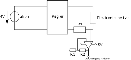

Hallo liebe Community,
ich habe Probleme bei der Strommessung mit dem ADC des Arduino UNO. Ich
möchte Ströme von etwa 0,3 bis 1 A eines Akkus messen. Dieser Akku
enthält einen Regler, der die Spannung auf 5V regelt. Um den Strom zu
ermitteln nutze ich einen Messshunt mit Rs = 0,05 Ohm (ich habe es
vorher mit einem Hallsensor ausprobiert, allerdings ebenfalls Messfehler
gehabt). Da die Spannungen sehr klein sind, verstärke ich das Signal
über einen Operationsverstärker (MCP617) mit einer Verstärkung von V =
50, ausgelegt über R1 = 1 kOhm und R2 = 49 kOhm, sodass ich etwa im
Bereich von 2,5 V am Ausgang lande. Die ungefähre Spannung kommt auch am
Ausgang des MCP617 an, allerdings werden die Abweichungen größer (etwa
0,1 A bei 0,9 A eingestelltem Strom) sobald ich den Strom der
CC-Entladung durch die elektronische Last erhöhe. Die Spannung messe ich
gegen GND, die Bauteile haben alle das gleiche Massepotential.
Ich habe mir die Ausgangsspannung des Operationsverstärkers angeguckt
und ein Rauschen von 0,04 V erkannt. Daher habe ich an eine Glättung mit
Kondensatoren gedacht. Vielleicht fällt euch ja noch ein grober Fehler
auf oder es gibt noch andere Ideen, die Strommessung umzusetzen.
Vielen Dank im Voraus und freundliche Grüße
Lennart

Ist Dein Shunt mit vier Anschlüssen ausgestattet? Wie sieht der Aufbau
genau aus? Hast Du den OP ordentlich abgeblockt?
Das sollte mit den verwendeten Bauteilen schon möglich sein.
Du scheinst ja die Möglichkeit zu haben den Strom einigermaßen präzise
einstellen zu können. Mach doch mal eine Tabelle mit eingestelltem Strom
(vielleicht ja sogar noch mit einem Multimeter gemessen) gegen die
Ausgangsspannung Deiner Schaltung. Ggf. sieht man dann schon etwas.
Ist er. Laut Datenblatt sind die äußeren Anschlüsse zur Stromführung,
die Inneren zur Spannungsmessung.
Mir ist nach einigen Messungen aufgefallen, dass es am Massepotential
liegen könnte, da immer wieder neue Abweichungen auftreten, sobald ich
auf dem Rückleiter, also der Masse, nur ein Kabel auf die andere Schiene
lege. Irgendwelche Ideen, was man da machen kann?

Ich würde einen hochohmigeren Shunt direkt am Arduino verwenden:
http://meinearduinoprojekte.blogspot.com/
R39, R40 sind die Shunts.
Den Regler dann halt spannungsrichtig regeln lassen.
Da man so nicht potentialfrei misst, ist eine korrekte
Masseführung Grundlage.
LG
old.

Ich sehe in deinem Blockschaltbild nicht wie genau der Arduino
angeschlossen ist.
Stichwort: Masse
Was heisst das in Zahlen:
Der tatsächliche Strom ist 0,9A, gemessen = ?
Was ist bei 0,1A gemessen = ?
bei 0,5A gemessen = ?
Wie genau ist dein Messgerät?
Wie genau ist der Shunt?
Ist der Fehler linear oderist es eine Gerade mit einem y-Achsenabschnitt
!= 0 oder ist er zufällig, ...
Sternförmige Masseverbindung mit dem Stern am Messpunkt.
