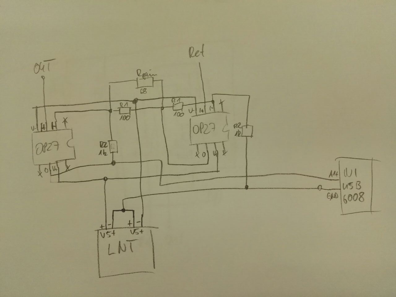

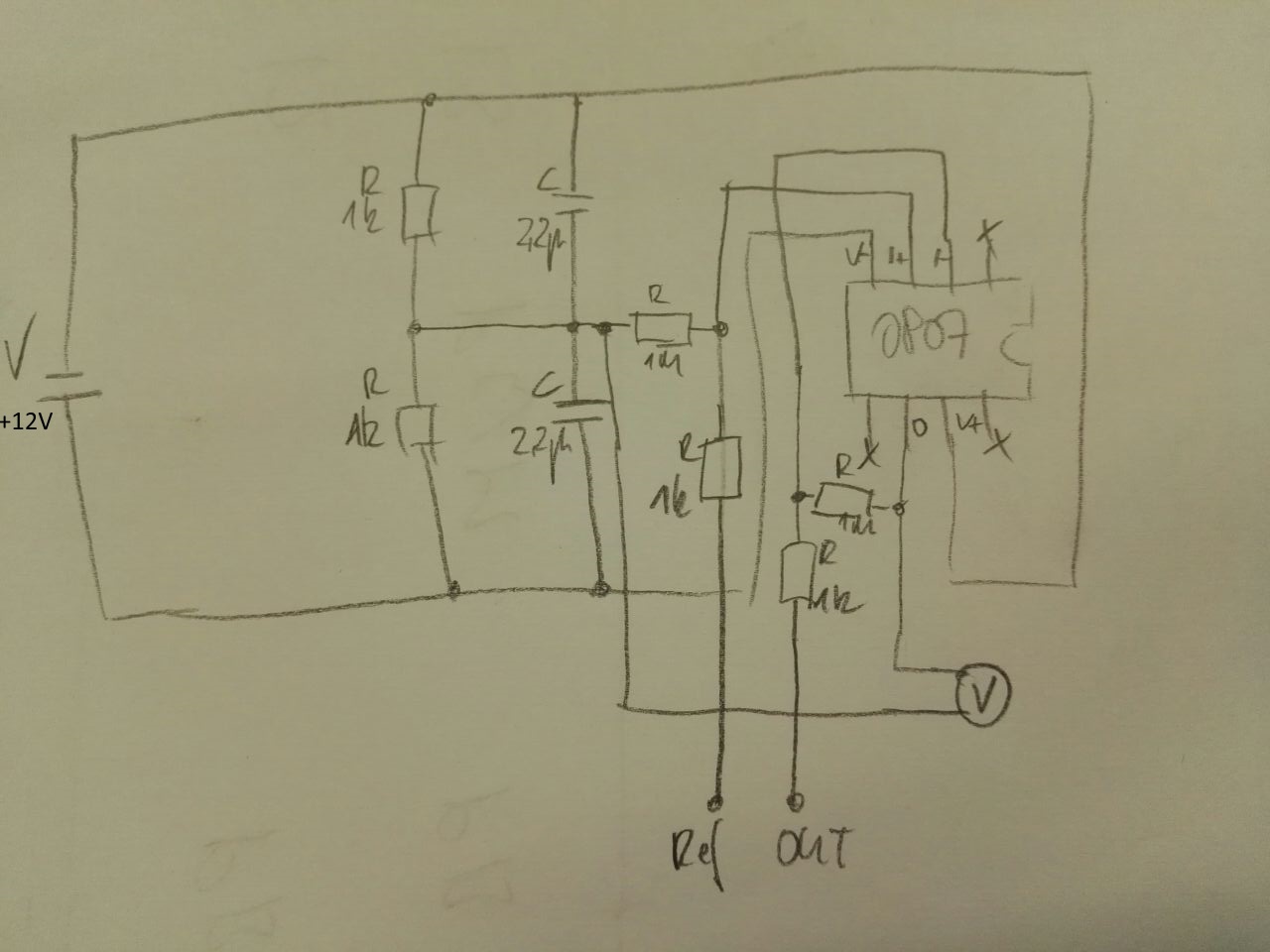

Ich habe allerdigns keine Idee wie ich das Verstärken soll. Habe eine
Schaltung mit virtueller Masse aufgebaut, die ich für einen
differentiellen Drucksensensor mit S+ und S- Kanal genutzt habe. Dort
hats funktioniert. Schaltung ist im Anhang. Leider hat das Signal wieder
nur eine Veränderung von 50mV gezeigt.
Hier ein paar Fakten:
- von OUT zu COM messe ich in Ruhe 4.892V
- von OUT zu V+ messe ich in Ruhe -7.055V
- von Ref zu COM messe ich in Ruhe 5.002V
- von Ref zu V+ messe ich in Ruhe -7.036V
Wo kommen die minus 7V her? Warum wird mein Signal nicht ums 1000-fache
(wegen 1k zu 1M) verstärkt? Wie soll ich mit diesem Ref umgehen?
Vielen Dank für Anregungen

Nach dem Schaltplan im Datenblatt ist REF einfach nur der (5V-)Ausgang
eines Linearspannungsreglers. Das sind die gemessenen 5,002V von REF
nach COM. Das eigentliche Messignal ist nicht differentiell
herausgeführt sondern nur über OUT. Wieso der Hersteller hier nochmal
einen externen Differenzverstärker vorschlägt ist mir nicht
verständlich. Der linke 1M-Widerstand dürfte zwecklos sein, da REF laut
"Fig.2:SchematicDiagram" sehr niederohmig direkt aus dem Spannungsregler
kommt.
Datenblatt zum OP07:
http://www.analog.com/media/en/technical-documentation/data-sheets/OP07.pdf
die Zeichnung sieht korrekt beschaltet aus.

heißt ja eigentlich, dass ich auch von out zu com messen könnte - was
natürlich nicht funktioniert.

Nein, das heißt, dass das Ausgangssignal OUT ratiometrisch ausgewertet
werden muss, i.e. proportional zu REF ist. Man könnte REF z.B. als
Referenzsignal für einen hochauflösenden ADC verwenden und damit OUT
digitalisieren.
Beim Auswerten kleiner Signale taucht natürlich sofort die Frage nach
der erforderlichen Bandbreite auf, da das SNR zum Thema werden könnte
OP #5433030

Ok danke. Heißt ich könnte Ref an einen Arduino an ARef hängen und OUT
an meinen MUX Kanal, richtig?
