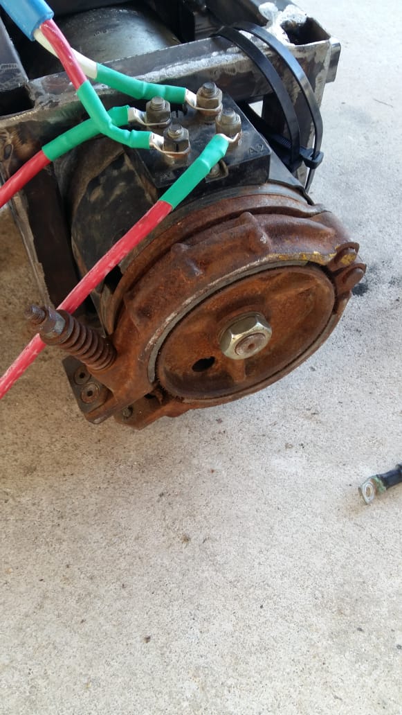

#5433116
So einen Motor von 1100 Watt muss sich von Hand leicht drehen lassen.
Hat der vielleicht eine Bremse eingebaut? Dann kann es sein, dass sich
die Bremse bei einer bestimmten Spannung löst und der Motor dann sehr
schnell hochdreht. Solche Motoren mit Bremse werden gern in Hebezeuge
verwendet. Der Motor müsste dann auf der B-Seite ein größeres und
dickeres Lagerschild haben. Kannst du mal ein Bild vom Motor zeigen?
OP #5433242
Hi, hier noch ein Bild von der Bremse. Lässt sich nach öffnen der der
Bremsbacken auch leicht von Hand drehen :D
Motor dreht sich aber leider nicht, zieht nur saumäßig Strom. Ich denke
dass dort irgendetwas mit dem Motor nicht stimmt, der Vorbesitzer hat
den Motor ja glaube ich auch irgendwo draußen gelagert :-(
Ich werd das mal zu jemandem bringen der sich den Motor mal genauer
anschaut und den evtl. repariert.
