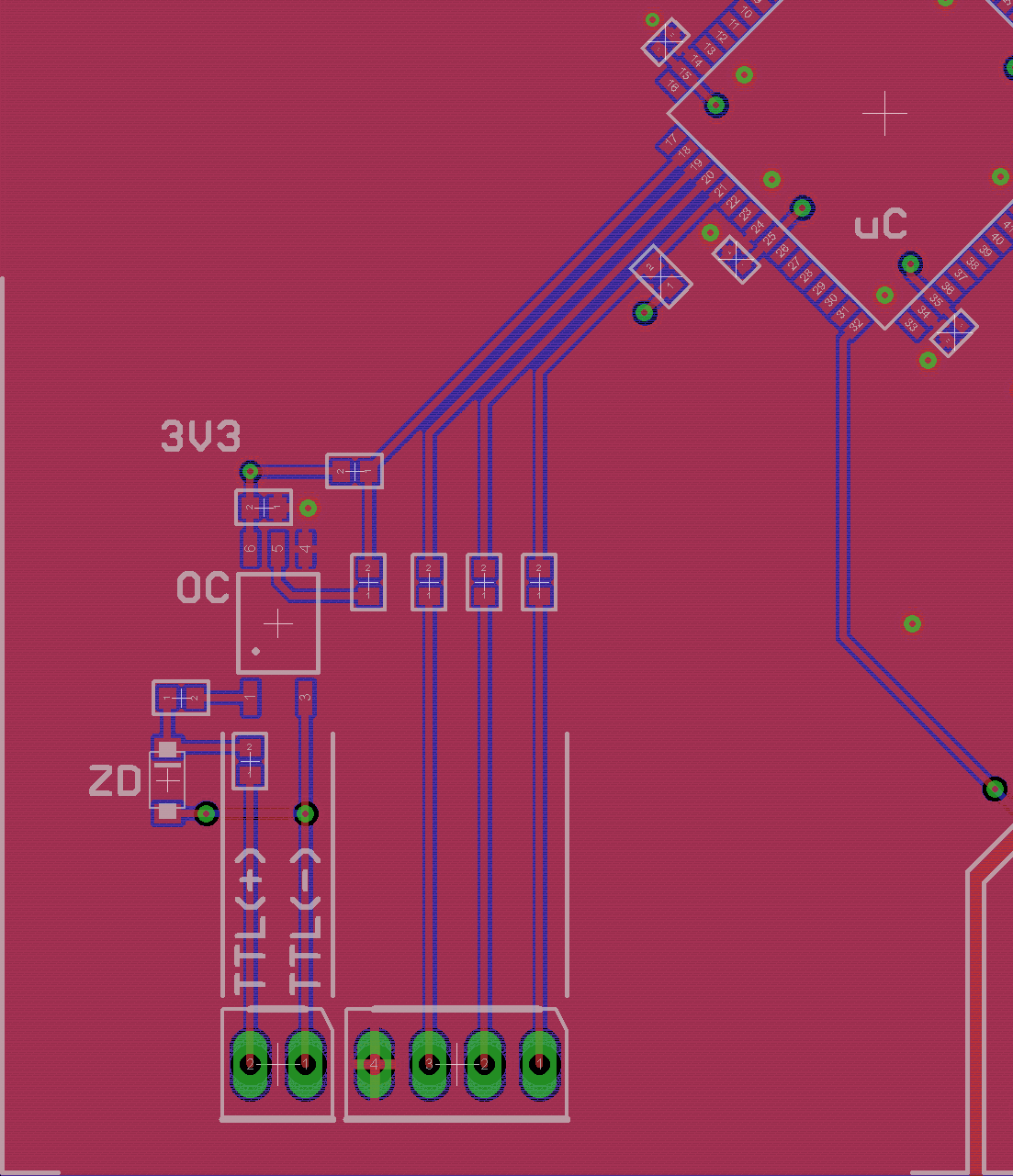

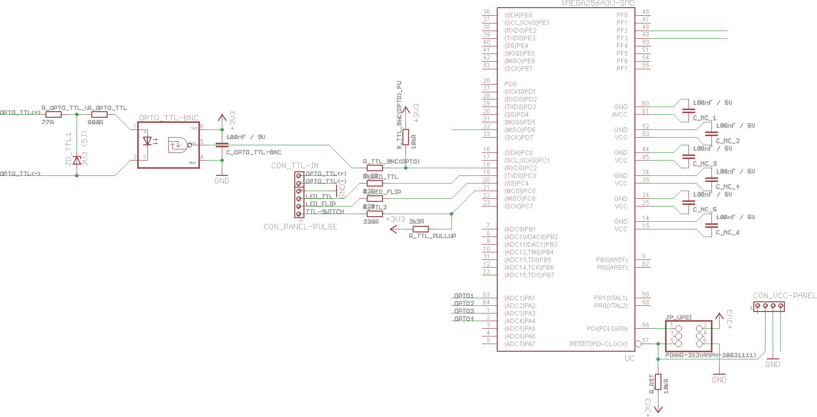

Gast #5433111
Also...
Das Gerät befindet sich gerade 15 Fußminuten entfernt, aber soweit ich
mich erinnere, tritt der Effekt fast jedes Mal auf, wenn ich die Buchse
berühre - ohne dass ich mich bewege. Und es sind keine ESD-sicheren
Umgebungen. Wenn der BNC-Stecker aber einmal steckt, tritt der Effekt
nicht mehr auf.
Plan und Board habe ich angehängt.
Und während ich hier schreibe, fällt mir ein, dass die BNC-Buchse nicht
auf einer Platine steckt, sondern einfach nur (isoliert) im Gehäuse
steckt. Von dort aus geht dann direkt das Kabel auf die Platine zum
linken Stecker im PCB-Bild.
Die Zenerdiode ist so ausgelegt - und getestet - dass Spannungen
zwischen 3,3V und 5V den Optokoppler schalten können. Das Signal vom
Optokoppler geht dann an einen Pin vom µC und löst dort einen Interrupt
aus.
Im Prinzip funktioniert das Gerät auch problemlos und ohne
"False-Positive-Trigger", wenn erst einmal alles angeschlossen ist. Mich
stört nur die Tatsache, dass es da etwas gibt, was ich besser machen
könnte und was eventuell in bestimmten Situationen doch mal Stress
machen könnte.
Den Kondensator kann ich wohl noch am einfachsten beim nächsten Design
einplanen. Mit Abschirmung habe ich bisher leider null Erfahrung und
wüsste im Moment auch nicht, wie ich da überhaupt anfangen soll.
Die Software selbst wollte ich eigentlich auch nicht mehr anfassen.
Zumindest nicht bei diesem Signal-Eingang, weil der von der Gegenseite
aus rein elektronisch gesteuert wird und nicht durch Taster ohne
ähnliches.
Spricht denn zumindest erstmal prinzipiell was gegen das momentane
Design meines Eingangs?
Grüße
#5433121
Mich würde, wie geschrieben, nicht wundern, wenn vom Kabel zwischen
Platine und Stecker auf die andere Seite gekoppelt würde (Foto!).
Manchmal reicht zur Behebung solcher Probleme, ein Kabel anders zu
legen.
Um dazu jedoch etwas sagen zu können, muss man mehr vom Aufbau wissen.
Die Dinge, die sich bei einer ESD abspielen, sind rasend schnell, es
wird ein Frequenzspektrum, das bis in den GHz-Bereich hineinreicht,
erzeugt.
Entsprechend kräftig sind Abstrahlung und Empfang auf Leitungen.
Gast #5433145
Verändere die Aufteilung des Vorwiderstandes der OK-LED und schalte
einen Kondensator parallel zur ZD. Wenn das nicht hilft, kommt die
Störung nicht über die LED in deine Schaltung.
Du könntest das Eingangssignal natürlich auch entspiken, indem du es
nach Auftreten des Interrupts und verstreichen eines ggf.
timergesteuerten Intervalls noch mal direkt abfragst und damit den
Zustand verifizierst. Dafür müsste man allerdings eine Idee haben, in
welchem Zeitbereich sich die ganze Geschichte abspielt.
#5433173
Der Eingang ist in dieser Form eine offene Antenne und der OK-Ausgang
wohl relativ empfindlich. Das lädt Störungen dieser Art geradezu ein.
Du musst den Eingang also weniger empfindlich machen. Der Kondensator
ist schon mal ne gute Idee.
Ich würde parallel zum Kondensator noch einen Widerstand setzen der den
Kondensator bei offenem Eingang ganz entlädt und die nötige
Schwellspannung bis der OK durchschaltet erhöht. Den Wert würde ich
experimentell ermitteln. So daß der OK z.B. erst bei 2V DC
durchschaltet.

Gast #5433823
Eben war ich am Gerät und habe versucht, diesen Effekt zu provozieren
und in der Tat trat der diesmal nicht auf. Damit muss ich mich nochmal
korrigieren und sagen, dass der Effekt damals nur in meinem Büro mit
Filzteppich auftrat. Leider keine geeignete Arbeitsumgebung, die kommt
jetzt aber Gott sei Dank demnächst...
Wolfgang schrieb:
> Clemens L. schrieb:
>> Welcher Optokoppler ist es denn?
>> Und wie schnell sind die Signale, mit denen du schalten willst?
> Das wurde jetzt schon so oft gefragt - scheint aber geheim zu sein :-(
Diese Frage habe ich ehrlich gesagt nirgendwo gesehen, es ist aber auch
nicht geheim - zumindest dieser Teil nicht. ;) Ich kann aber
tatsächlich nicht zu viel preisgeben, deshalb auch keine Fotos.
Der Optokoppler ist ein TLP2361 und die Signale, die ich dem µC geben
möchte, sind simple High-Pegel im Bereich von einigen 100ms und kommen
in Intervallen von >1s. Insofern denke ich, dass ich da keine Probleme
mit zu schnellen Schaltvorgängen habe.
Eine galvanische Trennung wollte ich deshalb, weil mein Gerät
prinzipiell von jedem genutzt werden kann/darf, der mit mir arbeitet und
damit theoretisch auch alles mögliche an die Buchse angesteckt werden
kann. ich denke, dass ich auf die Trennung auch nicht mehr verzichten
werde.
Die Idee mit dem Filter auf der OK-Ausgangsseite finde ich jetzt auch
erstmal nicht schlecht. Ich denke, ich werde in mein nächstes Design
beide Vorschläge (vor und nach dem OK) verarbeiten.
Wenn ich daran denke, werde ich mich hier noch mal melden und sagen, wie
es ausgegangen ist.
Danke und Grüße
Peter
#5433848
Also hier passt einiges nicht optimal zusammen.
1) Du hast langsame Signale.
2) Du verwendest einen ziemlich schnellen OK....
3) ...welcher einen Schmitttrigger enthält, um steile Flanken zu
generieren,...
4) ... welche Du nun durch ein RC-Filter wieder plattbügeln möchtest.
Ich würde ja über das Gesamtkonzept noch einmal nachdenken!
15 Mbit/s
> und die Signale, die ich dem µC geben möchte, sind simple High-Pegel im
Dann ist ein Propagation Delay von 0,00005 ms eher zu viel des Guten.
Schon wenige Nanosekunden am Eingang können zu einer Flanke am Ausgang
führen.
Ein langsamerer Optokoppler (z.B. PS9122-N) könnte helfen.
Es wäre eine gute Idee, den Eingang des Optokopplers zu verlangsamen,
z.B. mit einem RC-Filter. (1 kΩ hast du schon; mit 220 pF zur
(Gehäuse-)Masse bleibst du unter den 0,5 µs, die das TLP2361-Datenblatt
fordert; mit anderen OKs kannst du noch längere Flanken benutzen.)
Du könntest auch den µC-Eingang in Software entprellen (z.B.
Mindestlänge 1 ms).

Der gezeigte Layoutausschnitt hat zwar Verbesserungspotential, aber das
ist nicht die Ursache für das beschriebene Verhalten. Falls der 10k
Pullup funktioniert, ist die Leitung nach dem Optokoppler niederohmig.
Somit ist der Optokoppler selbst der Hauptverdächtige. Zur näheren
Eingrenzung könnte man die beiden LED-Pins (1,3) abhängen und
untersuchen, ob die Empfindlichkeit weiterhin besteht. Falls ja, stellt
sich die Frage was passiert, wenn das uC-GND berührt wird.
Das Layout könnte wie folgt optimiert werden:
- Die gelb markierten Flächen bilden eine Antenne. Entweder ein
Durchplattierung setzen oder eliminieren.
- Die beiden Leiterbahnen vor dem Optokoppler näher zusammenrücken.
Keine GND-Fläche dazwischen.
- Abstand zwischen den galvanisch getrennten Leiterbahnen und der
GND-Fläche vergrössern. Dies vermindert die kapazitive Kopplung.
