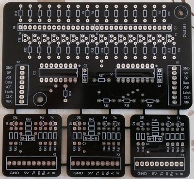

ich möchte den 10x10cm Platz ausnutzen und 3 gleiche kleine Platinen mit
fertigen lassen. Jetzt ist meine Frage wie erstelle ich die Frässtege
zum späteren ausbrechen? Einfach Linien zeichen, zu Ebene 25 und Breite
ändern? Wie breit sollte die Fräsung sein? Wie lang sollten die Lücken,
die Stege dazwischen sein? Sonst noch welche Hinweise?

Moin,
nimm Ebene 23 (Platinen-Umriss) - hat bei elecrow problemlos
funktioniert.
Zuerst die große Leiterplatte in die richtige Größe bringen und dann die
die drei kleinen Leiterplatten mit Stegen (Linien zeichnen / Linien
Trimmen) untereinander und mit der großen Leiterplatte verbinden. Die
Breite der Zwischenräume ist egal, muss nur größer als die minimale
Fräsbreite deines Fertigers sein. Ich würde zwei Stege mit 2mm Breite je
kleiner Leiterplatte zu der großen nutzen und dann noch je einen Steg
zwischen den kleinen Leiterplatten, etwa dort, wo die Reihe der
Bohrungen liegt.

OP #5434413
wenn mit Tafelschere gleich Hebelschere für den Tisch gemeint ist, habe
ich nicht.
Mit den Platinenumrissen setzen kam ich nicht klar. Am Ende lagen alle 3
kleinen Platinen in der Luft und das Platinenmaterial war weggefräst
laut Vorschau. Habe dann die äußere Platinenkontur gebaut und die
inneren Langlöcher auf die Fräsebene 25 gelegt. In der Vorschau passt
das erstmal. Die kleinen Stege ritze ich vorm brechen noch an. Kurz
nachfeilen ist auch kein Problem, bestelle nur 5 Platinen. Wenn keine
Einwände bestehen versuche ich eine Bestellung.   :-)

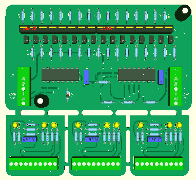

OP #5434516
jetzt verstehe ich das. Ein Bild sagt mehr als tausend Worte.  :-)
Ich habe die inneren Langlöcher in der Umrissebende immer als 2mm breite
Linien gemacht. Du machst innen "auch nur" Umrisse also "Fenster" rein.
Das ist der Trick.  :-)
Dann zeichne nochmal neu, dann kann ich überall die Ecken abrunden.
Danke dir/euch.

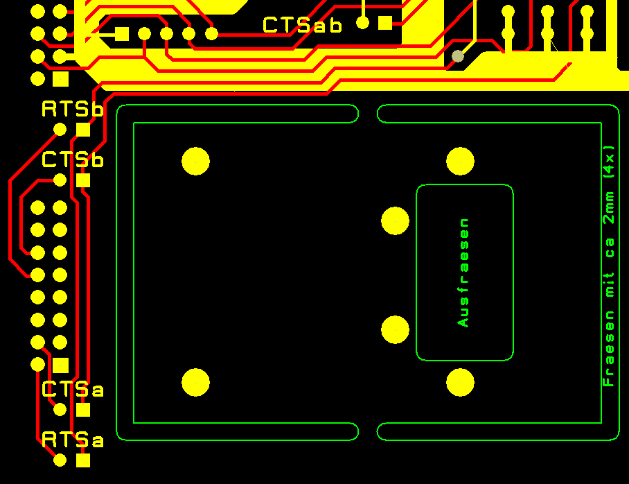

Nicht unbedingt, man kann durchaus eine Fräsung als Strich zeichnen,
natürlich zweckmässigerweise als Strich mit dem gewünschten
Fräsdurchmesser. Aber wie auch immer, man muss das mit dem Hersteller
kommunizieren, wie alles was auch nur ein wenig vom Üblichen abweicht.
Am besten ins Layout integrieren, siehe Bild, da kann nichts verloren
gehen.
Georg
OP #5434557
da ich auch bei elecrow bestelle mach ich erstmal alles auf der
Umrissebene. Wenn die meckern kann ich immer nochmal abändern. Es gibt
sicherlich viele Möglichkeiten. Glaube ich euch alles. Eine Frage blieb
noch offen. Für die stehen bleibenden Verbindungsstreifen, ist dafür 1mm
(RM 1,28) ausreichend zum "brechen"?
Gast #5434699
Was heisst ausreichend - die Stege sollen ausreichend stabil sein, damit
es bei der Fertigung keine Probleme gibt, 1..2 mm sollten ok sein. Bei
grösseren Formaten kann man mehr Stege vorsehen, wir haben schon LP
gefertigt in Schuhkartongrösse, die hatten mehr als 10 Stege.
Ich breche sie aber möglichst nicht einfach, sondern zwicke sie mit
einem Seitenschneider ab, das belastet das umgebende Material weniger.
Das gilt noch mehr, wenn erst nach dem Bestücken getrennt wird. Fräsen
ist auch nicht schlecht.
