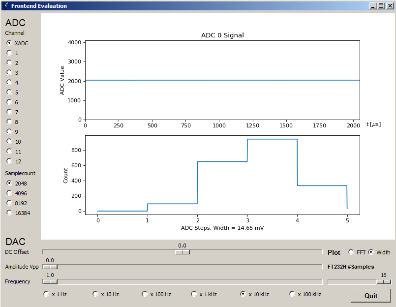

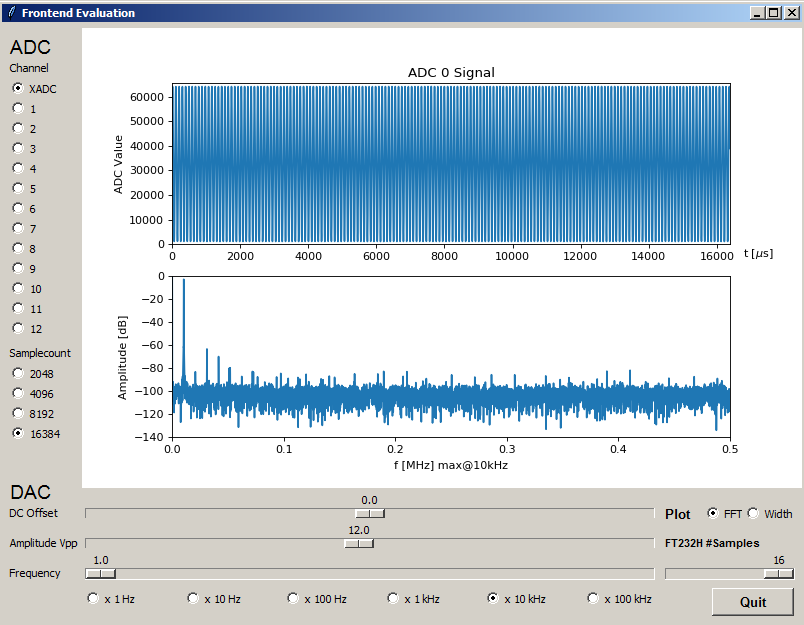

Und zur Vollständigkeit einmal der XADC mit einem 10kHz 12Vp-p Signal am
Eingang und einmal mit kurzgeschlossenem Eingang. Der Eingang mit AD8138
kann -6V ... +6V.
