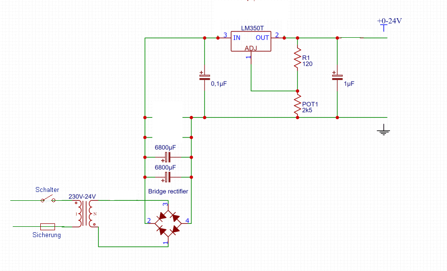

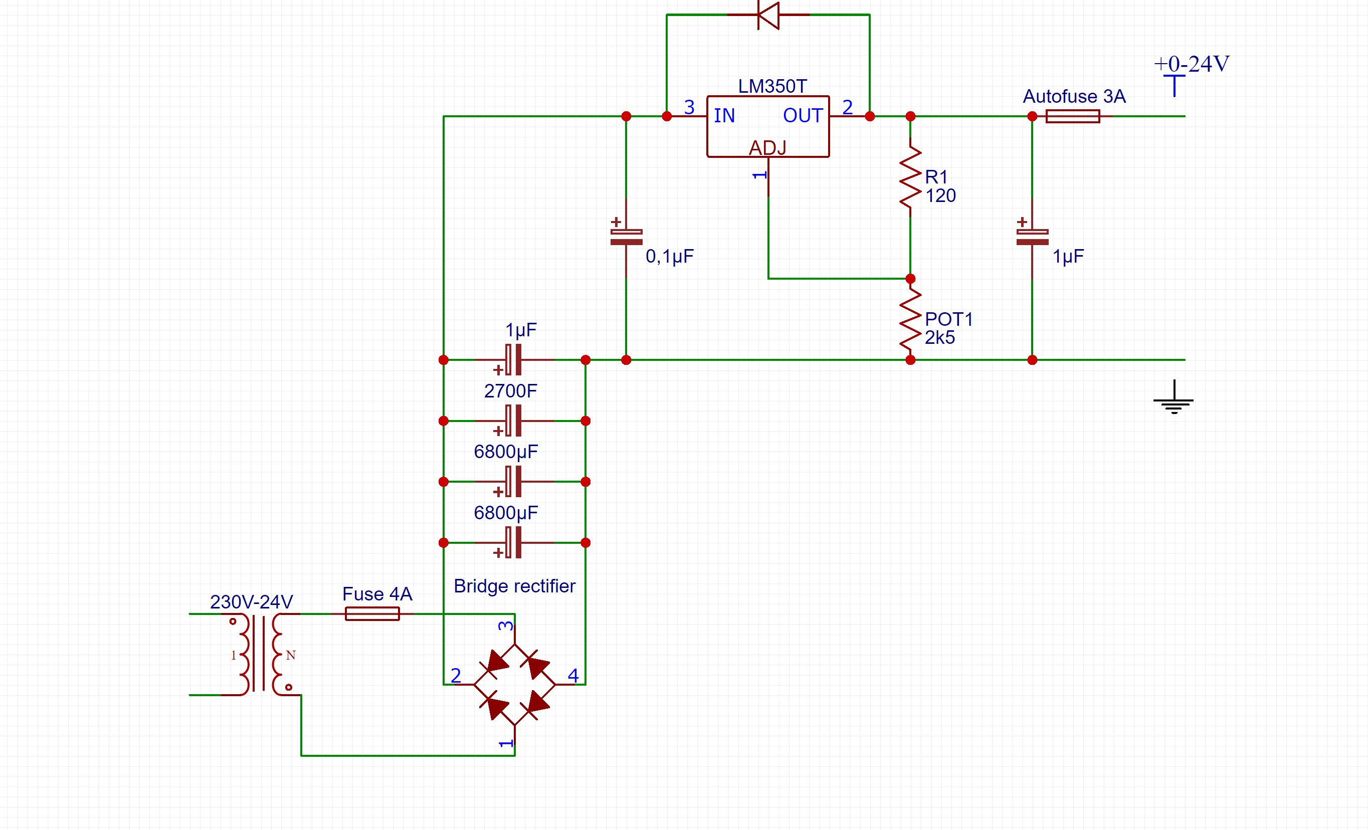

von A. P. (314159265)
Hi, ich schreib hie mal meine Schaltung auf:
24V 6A Trafo > Full bridge rectifier (über jeder Diode ein
Folienkondensator) > ein 4700µF Elko > 1µF Elko > LM350T mit
dazugehöriger Schaltung (2Elkos, 1Widerstand 1 Poti, Überlaufdiode) >
Digital Voltmeter
Stimmt das so, oder gibt es bessere Möglichkeiten zur Glättung (brauch
natürlich keine perfekte Gleichspannung - ist nur für kleine Tests)?
Danke
LG

Die Sprache in der sich hier über Schaltungen unterhalten wird ist nicht
Prosa sondern ein Schaltplan, denn so kann jeder etwas anderes
interpretieren.
bin grad am Zeichnen.
LG
von K. S. (hagbart06)
A. P. schrieb:
> über jeder Diode ein Folienkondensator
Für was soll der gut sein?
Zum Nachdenken, falls nicht schon geschehen:
Wenn du die 24V gleichgerichtet hast, liegen gut 30V am Eingang des
Reglers an. Wenn du jetzt z.B. 5V einstellst und mit 1A belastest,
verheizt du 25W. Selbst wenn du TO3 als Gehäuse nimmst und einen recht
guten Kühlkörper (0,9K/W) wird der sich auf 60°C+Raumtemperatur
erwärmen.
A. P. schrieb:
> Hält der LM350T das aus
Das hält er schon aus. Er hat auch eine Übertemperaturschaltung
integriert, die bei zu hoher Tempertatur abschaltet. Die Frage ist, ob
dir das Temperaturproblem bewusst ist und die verfügbare Leistung
reicht. Da du einen 144VA Trafo hast, sieht es so aus als ob du
eigentlich mehr Leistung am Ausgang haben möchtest/brauchst.
A. P. schrieb:
> muss ich die 30V vorher nochmal begrenzen?
Man kann die Verlustleistung auf mehrere Regler aufteilen. Insgesamt
muss am Ende aber die gleiche Wärme abgeführt werden. In käuflichen
linearen Labornetzteilen werden die Wicklungen des Trafos über Relais
(um)geschaltet, damit die Spannungsdifferenz zwischen Ein- und Ausgang
nicht zu groß ist. Hilft dir aber wohl nicht.
Ansonsten sind Schaltregler das Mittel der Wahl, wenn man gute Effizienz
(sprich wenig Wärme) haben möchte.
A. P. schrieb:
> Zur Not kommt noch ein größerer Kühlkörper mit Wlp und Lüfter drauf
Selbst wenn du einen idealen Kühlkörper hast (0,0K/W => gibt es nicht),
erwärmt sich der Regler im Beispiel immer noch auf
37,5°C+Raumtemperatur.

von MaWin (Gast)
A. P. schrieb:
> Stimmt das so,
Nicht unbedingt. Viele Digitalpanalmeter brauchen eine eigene 9V
Versorgungsspannung, getrennt vom Rest der Schaltung.
24V Trafo kommt ungefähr hin, ergibt nominell 32V und bei +10%
Netzüberspannung 35V, und wenn dann noch im Leerlauf sogar mehr, die
aber der LM350 überlebt.
Zieht man aber 3A aus dem LM350 verliert der Elko jede 1/100 Sekunde 6V,
aus 32V werden so 26V, der LM350 braucht selbst noch 2.5V, bleiben 23.5V
Ausgangsspannung, bei -10% Netzunterspannung sogar nur 21V.
Es wäre also schlauer, 2 x 4700uF zu nutzen, reicht dann wenigstens für
24V Ausgangsspannung.
Natürlich kommen keine 3A raus, wenn du auf 5V stellst, (32-5=27) x 3
wären 81 Watt, aber so ein TO220 verbläst maximal 25 Watt, also reicht
das nur für 1A. Immerhin reicht damit ein Kühlkörper von 2 K/W.
von René H. (Gast)
A. P. schrieb:
> https://easyeda.com/editor#id=7fb90d023ba3453a85e8...
> hier mein Schaltplan.
> LG
Mach einen Screenshot.
Grüsse,
René
Screenshot
von Michael B. (laberkopp)
Das reicht völlig.
Noch ein Netzschalter, Kontrollampe dran, und eine Sicherung VOR den
Trafo (falls er keine eingebaute Temperatursicherung hat).
Die Rückstromdiode ist überflüssig, da kein Strom vor dem
Spannungsregler woandershin abfliessen kann. Die kleinen Elkos bringen
nichts relevantes mehr, selbst den 0.1uF könnte man vor dem Regler
weglassen wenn die 6800uF nahe (<10 cm) dran sind. Und die Sicherung
nach dem Regler versaut dir die ganze geregelte Spannung, ausserdem löst
sie nie aus weil der Regler selbst schon den Strom begrenzt.

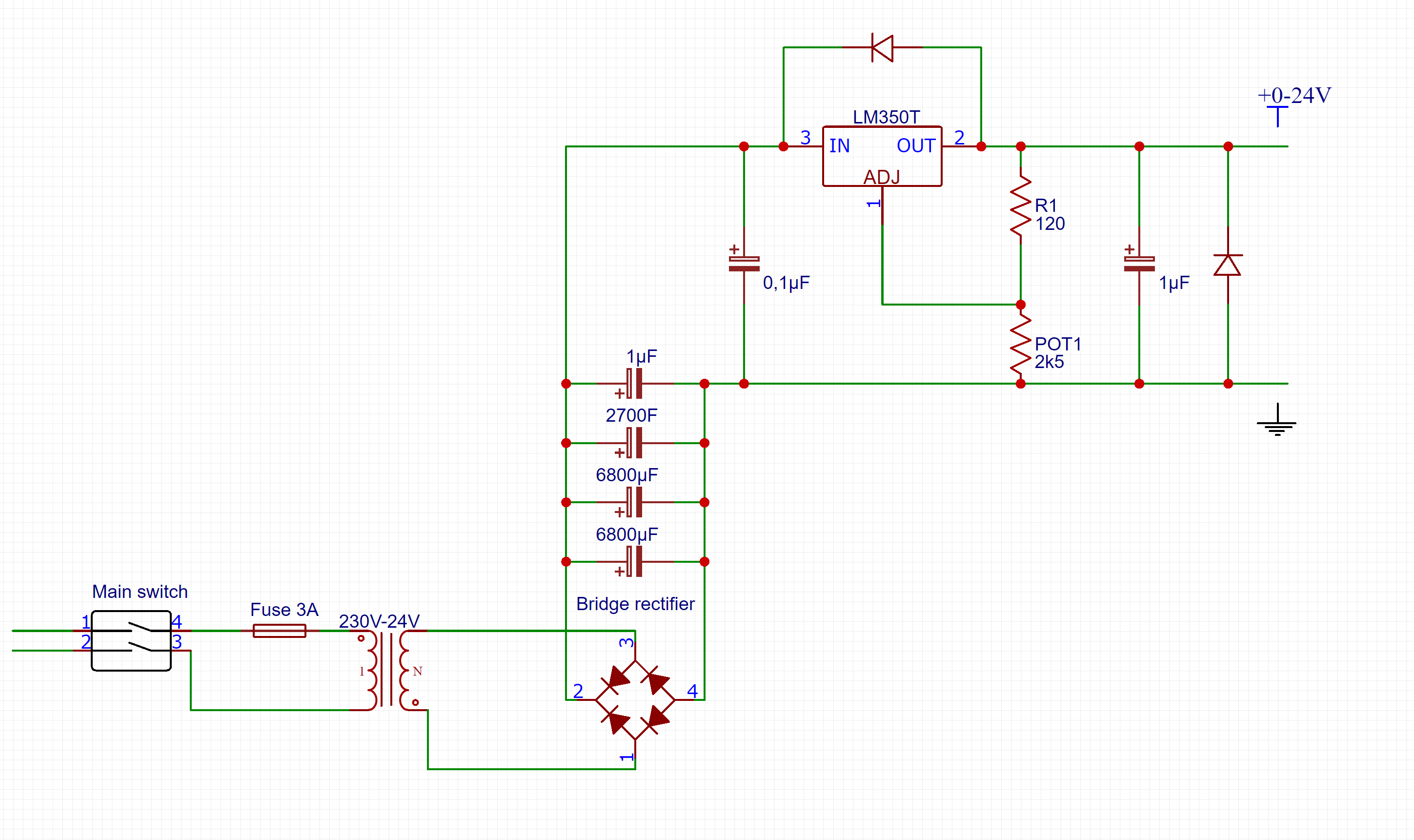

danke für die Antowrt,
Sicherung mach ich vor dem Trafo (bringt eine zweite auch noch was ? -
nach dem Trafo)
Das mit der Diode wundert mich, wird überall empfohlen...
Die kleinen Elko (1uF und 0,1uF stehen im Datenblatt des Reglers - den
ersten 1uF lass ich dann einfach weg)
Zu den Sicherungen : Wenn ich jetzt am Ausgang einen Kurzschluss habe,
fällt dann die Sicherung vor dem Trafo (ohne dass dieser oder der Regler
beschädigt wird )?
Wenn die ganzen Elko wirklich unnötig sind lass ich die weg (den 1uF
wollte ich wegen der Reaktionszeit einbauen - 6800uF langsamer als 1uF)
Danke
LG
von (prx) A. K. (prx)
Leg bei ausgeschaltetem Netzteil und entladenen Elkos von hinten 24V
schlagartig mit genug Strom an, und die Diode wird wichtig.
Genau, ich wollte die Diode deswegen einbauen, dass wenn ich das
netzteil ausschalte keine höhere Spannung rauskommt.
Mir kommt es ja nicht auf die Platinengröße oder Aufwändigkeit an.
LG
NB: Es gibt in Labornetzteilen eine weitere typische Diode: zwischen den
Ausgangspins, invers. Vermeidet negative Spannung am Regler, die bei
abgeschaltetem Netzteil von aussen kommen kann, oder wenn man mehrere
Netzteile miteinander verschaltet.
also zwischen den Ausgang einfach eine Diode in Reihe ?
Die Sicherung am Ausgang soll ich ganz weglassen ?
Der 2700uF Elko bringt garnichts ?
Nope. Parallel. Kathode an +, Anode an GND.
Ja.
Eine Sicherung hat einen Innenwiderstand. Darüber geht Spannung verloren
und damit hast du einen lastabhängigen Spannungseinbruch. Da der Regler
zudem besser begrenzt als die Sicherung, bringt sie nichts.
Die Sicherung hinter dem Trafo bringt auch nicht viel. Hingegen ist eine
Sicherung vor dem Trafo Pflicht. Und die sollte durchbrennen, bevor dein
Netzteil bei einem Defekt in Flammen aufgeht.
ok, jetzt weiß ich mehr.
Wird das NT durch die Sicherung vor dem Trafo kurzschlussfest (ich hab
mir einen 3A Sicherungautomaten gekauft.
LG
A. K. schrieb:
Gäbe Spannungsverlust genau da, wo du ihn nicht haben willst.
Zum Sinn: Denk dir zwei solche Netzteile in Serie um eine höhere
Spannung zu kriegen. Dann schliesse diese Gesamtkonstruktion kurz. Und
dann überleg was passiert, besonders wenn die beiden Netzteile nicht
exakt gleich stark sind.
Nö. Das wird sie durch den verwendeten Regler. Die Sicherung rettet dein
Arbeitszimmer bei einem Defekt im Netzteil, bei dem die
Haushaltssicherung noch nicht auslöst.
> (ich hab mir einen 3A Sicherungautomaten gekauft.
Wenn der auslöst, dann hast du ein ernstes Problem und solltest den
nicht einfach bloss wieder einschalten. Eine stinknormale Feinsicherung
tut es daher auch.

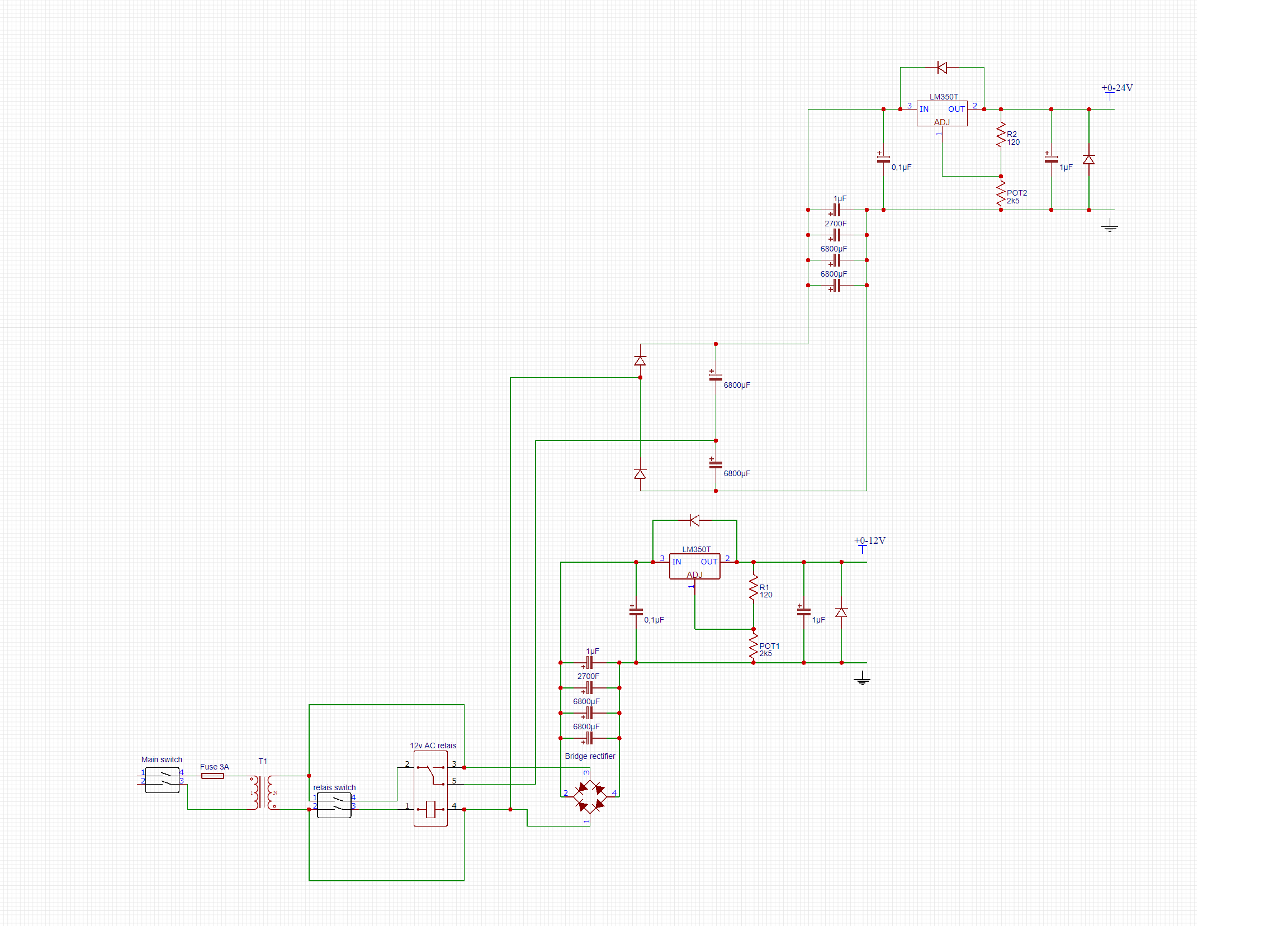

Ps. ich poste hier gleich meinen neuen Schaltplan.
Screenshot.
von F. F. (foldi)
Sieht gut aus. Die Diode, Michael schrieb das schon, brauchst du nicht.
Aber sie tut auch nicht weh.

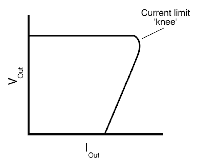

A. P. schrieb:
> @A.K. jetzt fällt es mir wieder ein : Im Leerlauf ist die Spannung am
> höchste, im/beim Kurzschluss ist die Stromstärke am höchsten.
> Stimmt das?
Nein, hier nicht. Bei einer stetig steigenden Überlastung wird durch die
Strombegrenzung die Ausgangsspannung stetig sinken. Dabei bleibt der
Strom zunächst ungefähr konstant. Irgendwann setzen dann die
Begrenzungen von Verlustleistung und Temperatur ein und reduzieren den
Strom.
Der Strom ist also beim Kurzschluss nicht der höchste, sondern
deutlich reduziert. Das kann dann ungefähr so aussehen wie hier:
https://4.bp.blogspot.com/_iPmd5d3sCi4/SNPoOt34c2I/AAAAAAAAAFw/0AM1MkskjuY/s400/foldback.gif

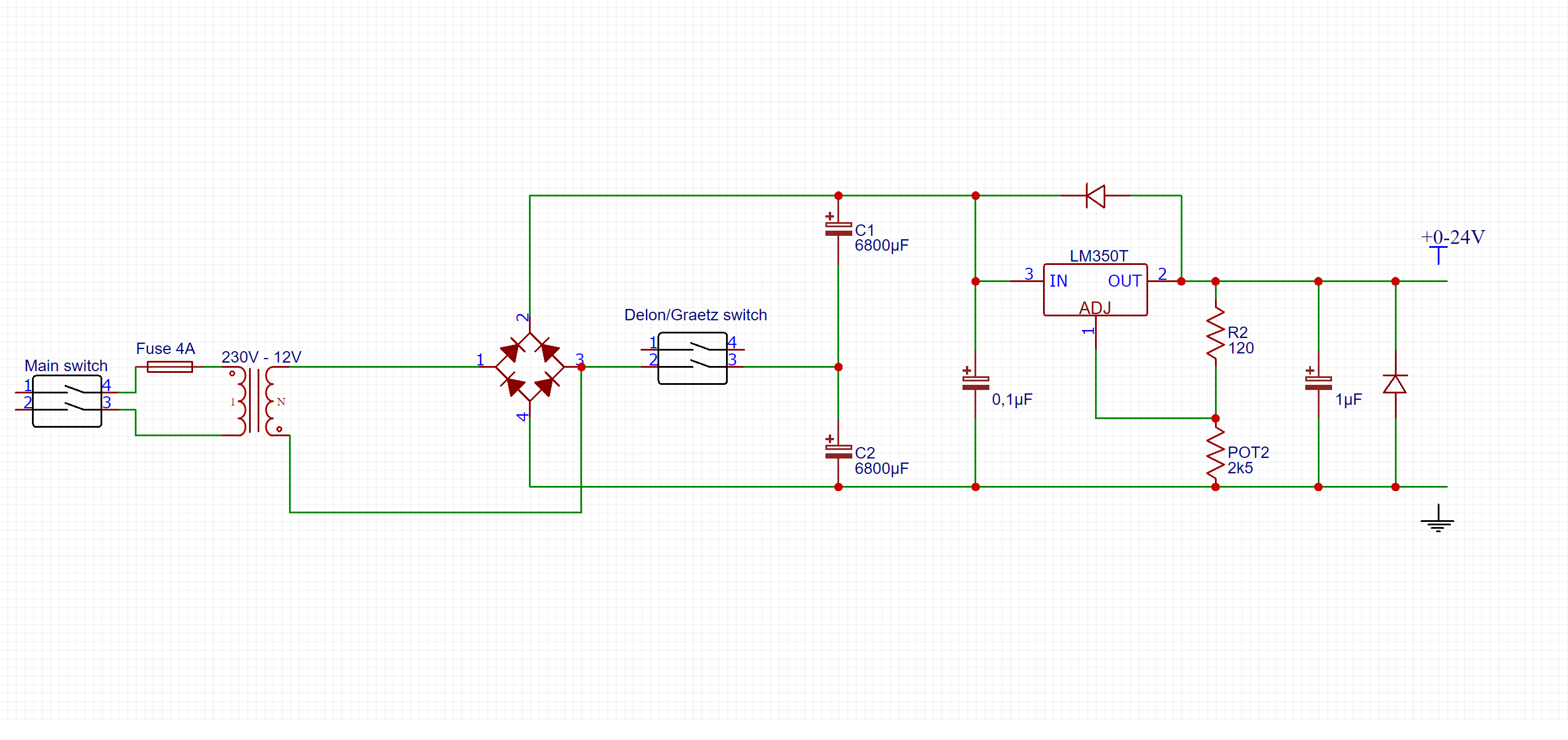

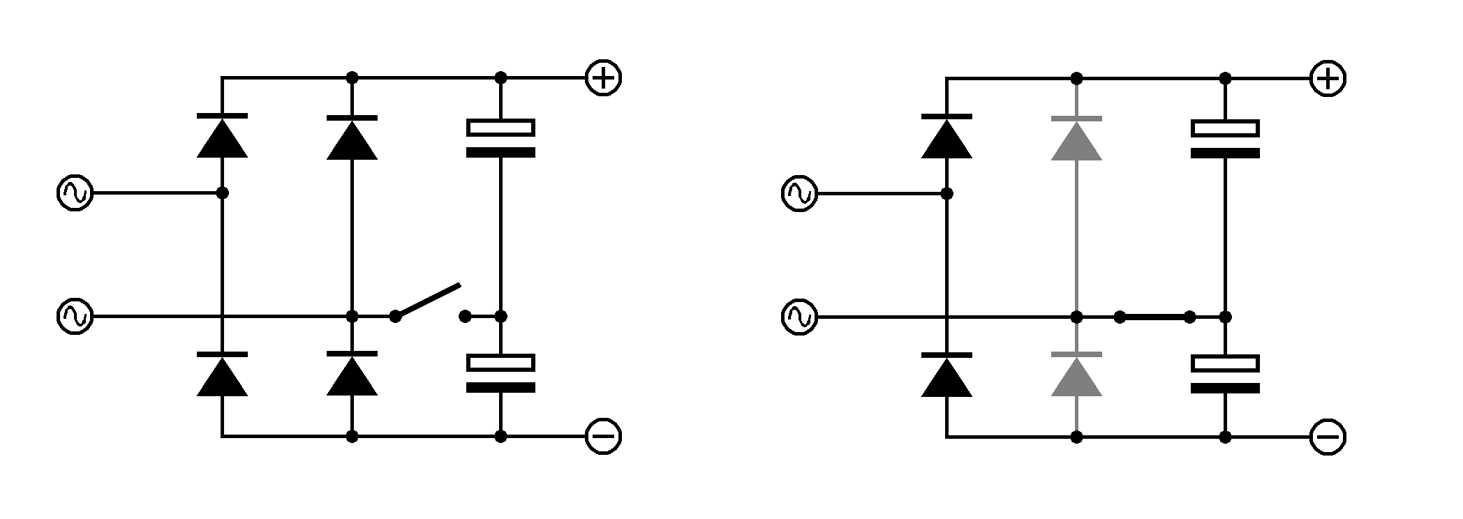

> ich hab noch einen 12V Halogentrafo gefunden (ca 200watt )
> Ich bau das Nt fürs erste mit dem.

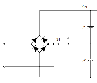

Super! Damit kannst Du eine Umschaltung bauen, Graetz-Brücke und
Spannungsverdoppler. (Der Trafo reicht ja locker dafür.)
Dann haben auch Deine Elkos einen Sinn, denn hier würdest Du beim
Delon-Spannungsverdoppler die doppelte Kapazität brauchen, wie "normal".
Denn dabei ist die Frequenz 50Hz statt 100Hz.
Das würde Dein Problem bezüglich Verlustleistung stark verringern -
einfach die Eingangsspannung der gewünschten Ausgangsspannung anpassen.
Könnte man mit Komparator oder Schmitt-Trigger machen.
Wenn Du das willst, dafür gibt es wohl irgendwo sogar fast passende
(leicht zu modifizierende) Vorlagen, vor kurzem erst wieder ein Thread

A. P. schrieb:
> @Michael B : Wie hast die A ausgerechnet ?
> LG
Hier gibts ne Formel:
https://www.riedel-trafobau.de/Produkte/Informationen_Technik.php
Aber ob der Pollintrafo sich daran haelt?

Guckt halt ins Datenblatt; z.B. Fig. 4 in dem von TI. Da sieht man bei
hoeheren Spannungsabfaellen ungefaehr einen hyperbelfoermigen Verlauf.
D.h. U*I ist ungefaehr konstant. So PI*Daumen abgelesen ungefaehr
vielleicht 40W. Ziemlich wurscht, wie hoch die Sperrschichttemperatur
ist, solange sie unter 150°C bleibt. Denn drueber ist der LM350 sicher
tot; jenachdem sogar schon bei >125°C
Das TO-220 Gehaeuse hat jetzt (Electrical Characteristics) einen
Waermewiderstand von typ. 3 K/W. Das heisst, wenn ich bei 40W
Verlustleistung verhindern will, dass die Sperrschicht >125°C warm wird,
darf das Gehaeuse des Spannungsreglers nicht waermer werden als:
125°C - 3K/W * 40W = 5°C
D.h. diese Leistungen sind niemals unter realistischen Bedingungen zu
erreichen.

Ok, hatte ich schon befürchtet.
Mit der v. m. g. Umschaltung würde es aber durchaus gehen, 3A bis fast
hin zu 25VDC liefern zu können - wenn ich das nicht völlig falsch
verstehe.
Vielleicht ein Riesenglück, der Halotrafo schrieb:
> A. P. schrieb:

ALso meine Schaltung bleibt gleich, einfach nach der Graetz Brücke den
Spannungsverdoppler ?

von Vielleicht ein Riesenglück, der Halotrafo (Gast)
> Brücke den Spannungsverdoppler ?
Nein, eine Umschaltung. So wie im Bild (Anhang).
Bezeichnungen im Text jetzt dem Bild entsprechend,
links Anschluß des Halogentrafos, rechts der Ausgang:
Ist der Schalter im Bild (so wie gezeigt) geschlossen,
sitzen die 2 rechten Dioden parallel zu den Elkos.
Das Ganze wirkt so als Delon-Schaltung (Verdoppler).
Wird der Schalter geöffnet, ist es die "normale"
(Graetz-) Gleichrichterbrücke, in der alle 4 Dioden
arbeiten (und die Elkos seriell geschaltet sind).
a.) Das geht nur sinnvoll, wenn der Trafo mindestens
ein Stückchen stärker belastbar, als man am Ausgang
abverlangt - die Verluste in den Elkos sind größer,
und auch das muß der Trafo "mitliefern".
b.) Bei geschlossenem Schalter hat man nur 50Hz statt
100Hz, weil nicht beide Halbwellen "auf eine Seite
geklappt werden" - sondern eine wirkt unten, eine oben.
Deshalb sind Deine jeweils (6800+2700=) 9500µF pro "C"
(also sowohl für C1 als auch C2 im Bild jeweils 9500µF)
schon nötig für einigermaßen geringe Welligkeit von V_in.
c.) Diese Schaltung gibt es auch in Schaltnetzteilen ohne
PFC, damit kann zwischen 110/115/120VAC und 220/230/240VAC
umgeschaltet werden. Wird dort oft mit Triac gemacht, es
gibt sogar integrierte Schaltungen dafür. Für Deinen noch
moderaten Strom bei unter 35VDC sollte es Relais geben.
kann ich die graetz Brücke auch weglassen, und es nur auf "deine Art"
machen ?
Brauch ja keine Umschaltung ?
LG
Und vieln Dank für eure Hilfe.

von Jemand (Gast)
Bei der Delonschaltung laden beide Halbwellen einen Kondensator. Warum
soll sich durch die Umschaltung da eine Frequenz ändern? (Außer man
greift an den einzelnen Elkos direkt ab, was hingegen bei der Vollbrücke
nur reduziert Sinn machen würde)
von Günter Lenz (Gast)
Kevin S. schrieb:
Ist nicht verkehrt, findet man oft bei Radios, und bei
Steckernetzteilen die ein Radio versorgen. Das soll verhindern,
daß die HF mit 100Hz moduliert wird, weil das Radio das 230V-Netz
HF-mäßig als Erde sieht. Dieser Efekt nennt sich auch das
abstimmbare Brummen.
Nicht ganz. Als Delon geschaltet liegt (im eingeschwungenen Zustand) der
Mittelpunkt der Elkos auf AC-Potential, die Außenpunkte folgen mit je
ca. 320-325V "Abstand".
Die beiden rechten Dioden sind offensichtlich wirkungslos. Die obere
linke Diode lädt bei positiver Halbwelle den oberen, die untere bei
negativer den unteren Elko nach. Die Halbwellen kommen jeweils in
20ms-Abständen ---> 50Hz.
Der bekannte Effekt, daß eine Vollwellengleichrichtung die für den
Glättelko wirksame Frequenz verdoppelt, wird durch die Aufteilung auf
zwei Halbwellengleichrichtungen an 2 Elkos vermieden.
So oder so ähnlich. Oder wie siehst Du das?
> die Außenpunkte folgen mit je ca. 320-325V "Abstand".
Der Abstand dürfte nur um die 16 oder 17VDC betragen.
Du meinst die Elkos sind dann Parallel geschalten (so wie in meinem
jetzigen Schaltplan )?
Jetzt verstehe ich was du meinst, mach das natürlich so (vlt. mit mosfet
oder relais).
LG
oder meintest du 2700uF und 6800uF seriell und das zwei mal parallel ?
LG

von der schreckliche Sven (Gast)
Links im Bild ist der Schalter geöffnet, und man erhält einen
Brückengleichrichter mit zwei in Serie geschalteten Siebkondensatoren.
Rechts im Bild ist der Schalter geschlossen, und man erhält eine
Spannungsverdopplerschaltung.
Die grau gezeichneten Dioden sind den Kond. parallel geschaltet und
quasi außer Betrieb.
Die Siebkondensatoren sind immer in Serie geschaltet. Wieviele Du
jeweils parallel schaltest, ist dabei schnurz.
Genau so, wenn man die Elkos einzeln betrachtet, sind das natürlich 50
Hz.
@der schreckliche Sven: Ich dachte immer, dass die Elkos parallel
geschalten werden muss (ist dann mein Schaltplan falsch ?).
Ich poste mal meinen jetzigen Schaltplan - später dann den neuen.
Danke.
LG
screenshot
Ich hoffte, mit einem klar strukturierten Schaltplan die Umschaltung
zwischen Brückengleichrichter und Spannungsverdoppelung verständlich zu
machen.
Wenn Du auf Spannungsverdoppelung verzichten willst, schaltest Du Deine
Elkos selbstverständlich nicht in Serie.
Du hast offenbar ernste Verständnisprobleme.
@weka : Danke für deine Erläuterung, ich poste mal meinen neuen
Schaltplan - wenn da was falsch dran ist, dann mach ichs nach deiner
art.
LG
hatte einen FEhler im SChaltplan - jetzt ists richtig.
Es gibt zwei Möglichkeiten:
Entweder Du willst hier alle verarschen.
Oder Du bist verwirrt.
Ich mache jetzt keinen Spaß.

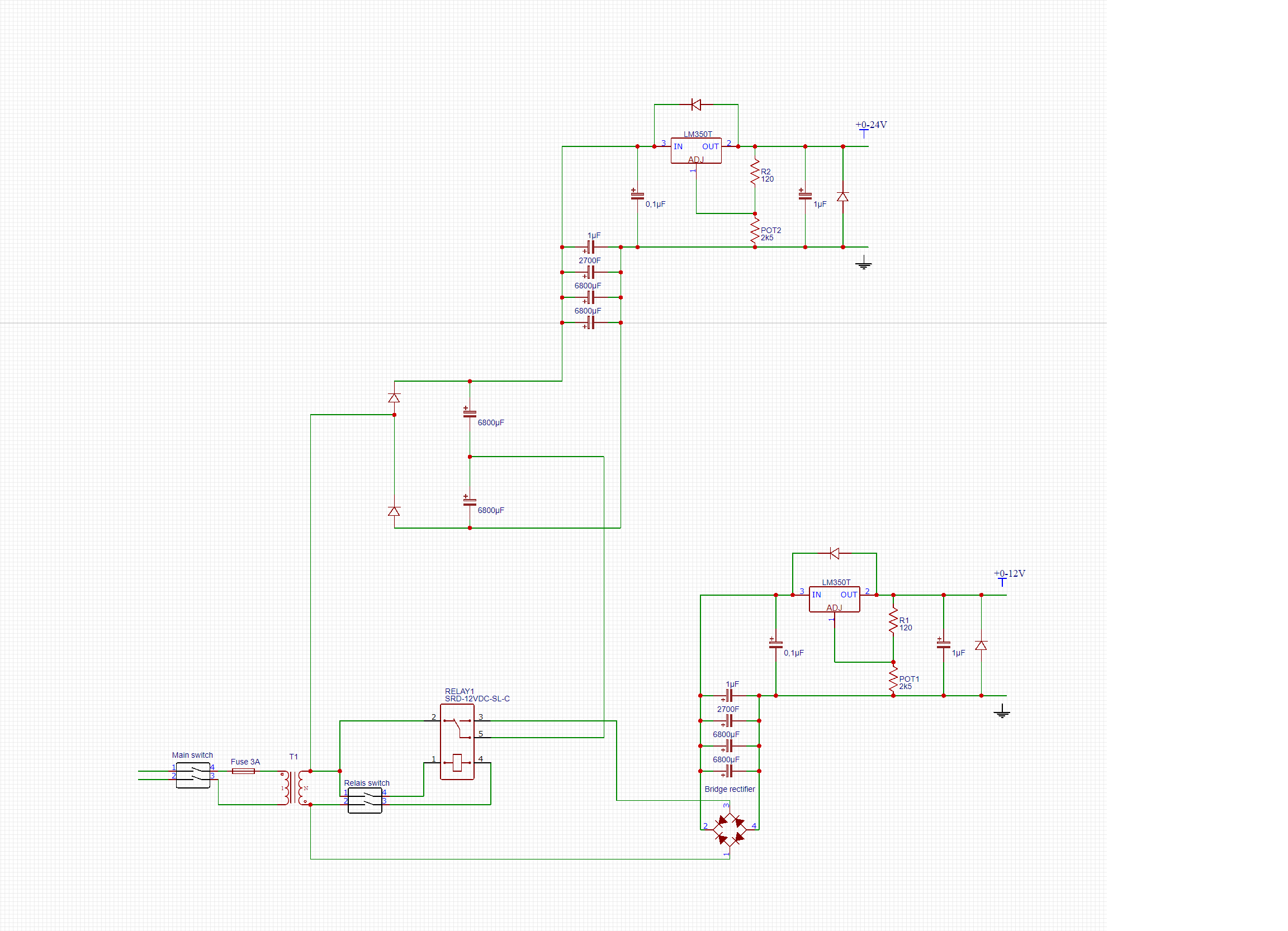

Die Teile sind mir jetzt eigentlich schon egal, so einfach wies gedacht
war, wird eh nicht mehr - die Teile die ich brauch, bestell ich einfach,
was ich selber hab, weiß ich nicht so genau.
Was ist denn bis auf die vielen Elkos falsch am Schalplan (erster
Ausgang als 0-12v und zweiter als 12-24v?
LG
von Stephan (Gast)
Der Spannungsverdoppler ist beidseitig an der oberen Trafowicklung
angeschlossen.
Die Umschaltung ist zu kompliziert. Einfache Variante weiter oben. (Du
schaltest mit einem 2-Poligen Schalter ein Umschaltrelais. Ein
einpoliger Schalter könnte reichen.)
Du baust alles doppelt auf, die beiden Schaltungen könnten mit der
einfachen Umschaltung zusammen.
Die GND-Symbole deuten auf eine Verbindung hin. Darf so aber nicht sein,
bzw. nur nach reiflicher Überlegung.
Die Kapazität im Verdoppler ist eher zu klein. Dafür sind massig
Kondensatoren dahinter. Die 2 Regler zusammengefasst und die
Kondensatoren passend angeordnet funktionierts.
Siehe
So machen.
@Stephan : Habs gerade bemerkt und ausgebessert.
Das Problem der obigen Umschaltung : Das Poti steht auf 100% im 12v mode
- wenn ich dank bemerke, dass ich mehr brauch und umschalten , hab ich
plötzlich 24v, da poti auf 100% - hab Angst, dass ich mir damit was
kaputt mache.
LG

Wenn du also die Potistellung "45%" hast, kommen immer 12V hinten
raus, egal ob mit Brückengleichrichter oder Verdoppler.
Jetzt klar?
@123456789 : Vielen DAnk für deine Erklärung, jetzt versteh ichs.
Dann mach ich die Umschaltung mit Delon und Graetz - zeichne gleich
einen Schaltplan.
LG
Passt der Schaltplan so, hab alle Teile zuhause.
LG
Passt so, viel Erfolg!
Super,
Danke
Mach ein Foto wenns fertig ist.
LG
Ich bin mit dem NT bald feritg, hätte aber noch eine Frage.
KAnn die Rückstromdiode auch schwächer dimensioniert sein ?
LG
Die darf in der gezeigten Schaltung die Dimension Null haben.
Diese Diode käme nur zum Einsatz, wenn an der ungeregelten Spannung
weitere Verbraucher hingen, die beim Abschalten die Siebelkos
"leersaugen" würden, und so die Ausgangsspannung am Spannungsregler
höher würde als die Eingangsspannung.
der schreckliche Sven schrieb:
Zählt eine Kontrollled auch dazu ?
LG
Nur wenn Du mit der Kontroll-LED Dein Wohnzimmer beleuchtest.
OK :)

NOch eine Frage : Den Potischleifer (mittlerer Pin) an Masse ?
wollt nur sichergehen, muss die Löcher nämlich aufbohren.
LG
von Aller Anfang ist ... der Anfang (Gast)
Fuers erste: Ja.
Bau auf, messe, lerne.....ran an den Speck!
Spaeter irgenwann (das kann sein wegen einem zweiten
parallelzuschaltendem Netzteil sein, oder Akku, oder fetter Elko)
"knallts". Die Diode ist danach meistens zum Dauerkurzschluss mutiert,
in Folge am Netztteilausgang immer "Vollgas".
Ab diesem Tag wirst du ueber die Dimensionierung der beiden Dioden
genauer nachdenken....
Bis es soweit ist: Fang einfach mal an einfach an. (Formulierung ist
absichtlich)
Alternative: hier im Forum laesst sich es noch Jahrelang diskutieren.
Viel Spass und viel Erfolg!
