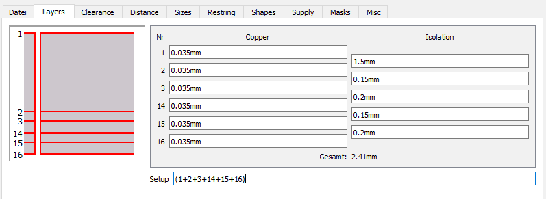

Mal rein aus persönlichem Interesse: in einem bestehenden Design hat die
Isolation zwischen den oberen beiden Layern eine deutlich größere Dicke
als zwischen den anderen (siehe Bild).
Der oberste Layer hat diverse Signale und keinen geschlossenen
Signallayer, die zweite Schicht ist hauptsächlich für die +5V Versorgung
vorgesehen (also eine weitgehend geschlossene Kupferschicht).
Welche Gründe könnte es für diesen asymmetrischen Aufbau geben?

Sind das lediglich die Einstellungen in der Layout-Software?
Oder wird die Platine wirklich mit diesem Layerstack gefertigt?
Welcher Fertiger macht das?
Bestenfalls für irgendwelche Starrflex Anwendungen könnte ich mir
vorstellen, dass da in die 1,5mm Schicht hineingefräst wird...
http://www.we-online.com/web/de/leiterplatten/produkte_/3d_starr_flexible_leiterplatten/aufbauten/aufbauten_als_pdf/3d_aufbauten_3.php
Gast #5433613
Die "stärkere Isolation" ist einfach der Kern der Platine. Dieser muss
nicht mittig liegen.
Möglicherweise gibt es auf Top aber auch empfindliche Schaltungsteile,
die geringe Kapazitäten zum 2. Layer hin fordern.
Muss er nicht? Doch, sonst wird die Fertigung sehr teuer und die Platine
verzieht sich. Du musst dann nicht nur einen Hersteller finden, der
diese Kartoffelchips herzustellen bereit ist, sondern auch einen
Bestücker, welcher sich in der Lage dazu sieht, dort Bauteile ohne
großen Verlust aufzubringen und diese so verlöten kann, daß sie nicht
beim Krümmen der Platine kaputt gehen.
Da der Hersteller und normalerweise auch der Bestücker größere Nutzen
aus mehreren Platinen fertigt haben die defninitv mit größeren Platinen
zu kämpfen. Somit ändert sich das nicht, wenn du kleinere Platinen hast
(wo per se diese Problematik nicht so tragisch wäre).
Wenn das ganze einer elektrischen Isolation dienen soll hier noch 2
Stichpunkte: Die Isolationsfestigkeit von FR4 ist ca. 13kV / mm.
Allerdings kann es bei Verpressten Platinen zu Fehlstellen im Verbund
kommen, ausserdem verkohlt FR4 bei starker thermischer Überlastung, was
die Isolationsstrecke sowohl in horizontaler, wie auch in vertikaler
Richtung beeinflusst.
Der einleuchtendste Grund ist, daß der Layouter sein Tool nicht im Griff
hat und einfach an eine standart- Doppellagen Platine unten ein paar
weitere Lagen angeflanscht hat ohne sich sonderlich um die Dicken zu
kümmern. Entweder, weil er es nciht besser wusste, oder weil es ihm
schlicht egal war, da er nur die Lagen brauchte und diesen Lagenaufbau
dem LP Hersteller nicht mit liefert, dieser somit sowieso etwas anderes
daraus macht.
Da liest man deutlich deine Erfahrungen ausschließlich beim Reflowlöten
mit billigem Material heraus. Wenn dieser Multi sich derart verbiegt,
wieso kann ich dann sogar einseitiges Material problemlos reflow
verarbeiten?
> Es ist noch nicht mal gesagt, ob die Platine überhaupt jemals erhitzt
> wird.
Doch, wird sie spätestens beim Verpressen. Zum Rest deiner Anfeindungen
sehe ich mich nicht genötigt, dir Auskünfte zu erteilen. Nur so viel:
Schau dir an, wie ein Multilayer Hergestellt wird. Den Kern auf einer
Seite und alle zu verpressenden schichten auf der Anderen wird sowas von
Krumm... Das fertigt dir keiner
