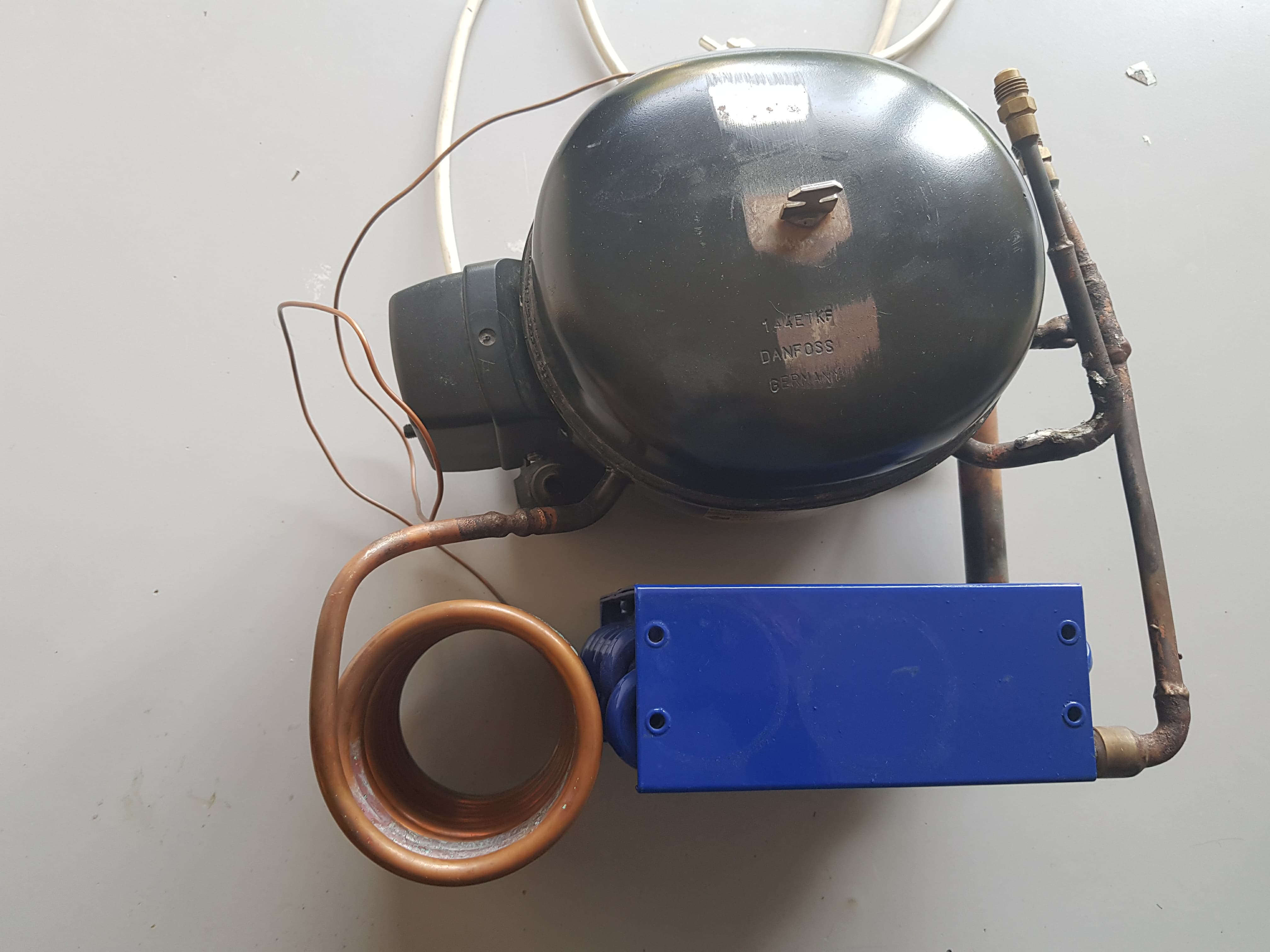

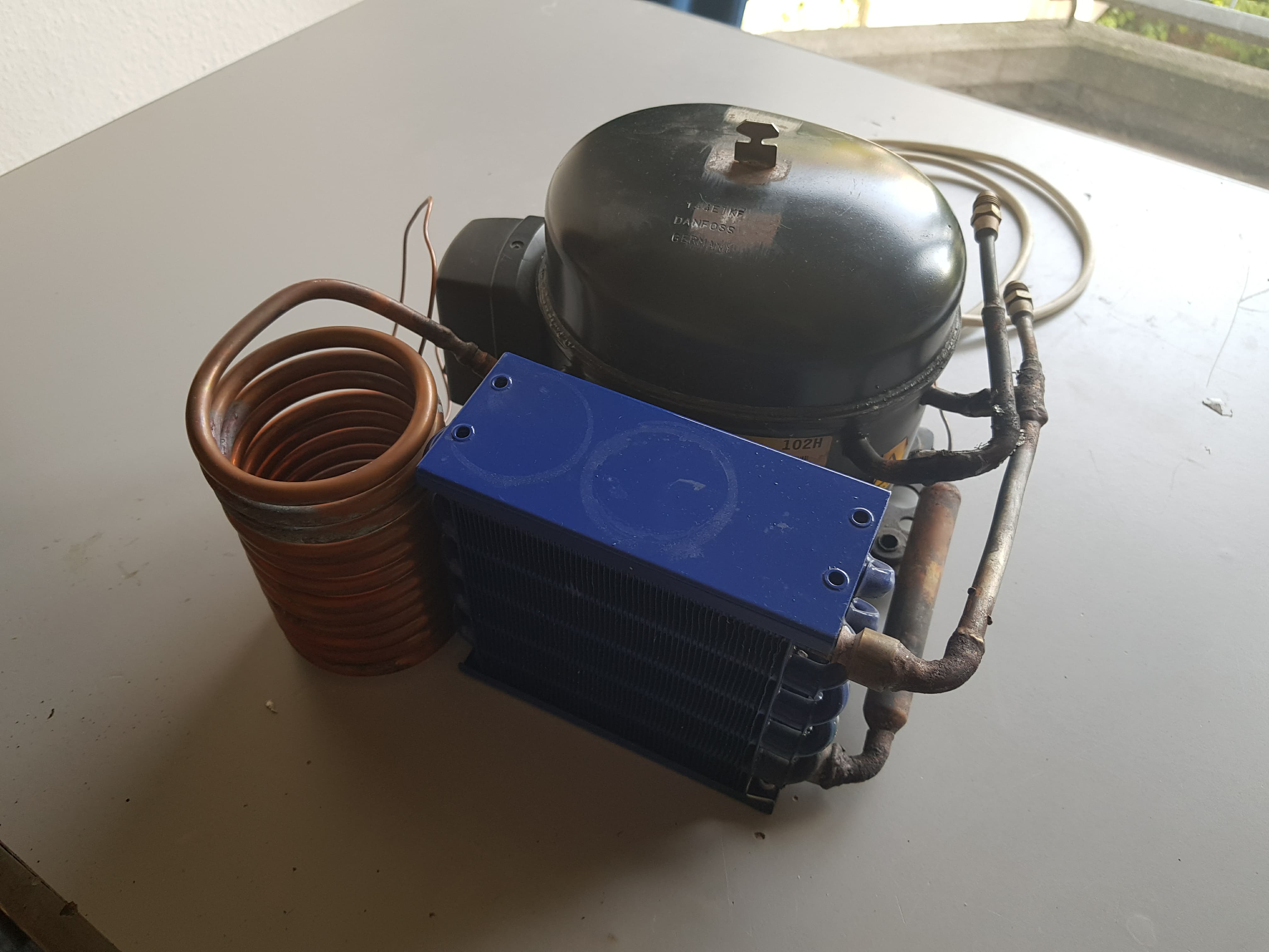

von Wilko N. (woodi)
F. F. schrieb:
> Am besten funktioniert immer noch ein Kompressorkühlschrank/-box.
Lässt sich auch mit der Einzelflaschenkühlidee verbinden: Allerdings für
0.5 l Dosen.
Zwar nicht lautlos (oder sicher^^), aber schnell.
von F. F. (foldi)
Der ist gut!
Deiner?
