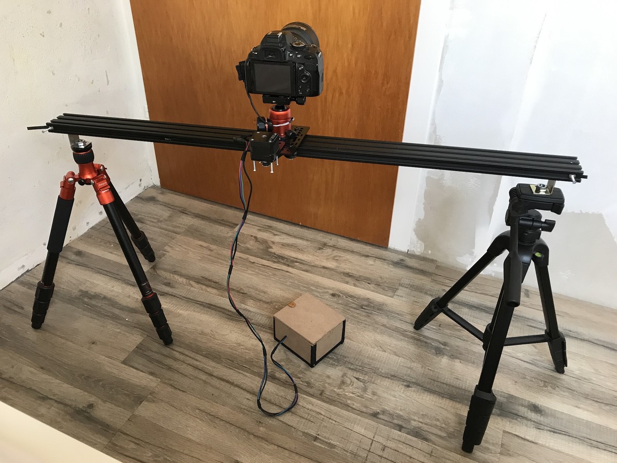

1 Mechanischer Aufbau
Der Slider besteht aus einem 100cm langen 60x20 V-Slot Profil, diese
benutzt man meistens für CNC Maschinen, da sie sehr stabil sind.
Jedem der einen Slider bauen möchte kann ich diese sehr empfehlen.
Zuerst wollte ich es über Rundstangen und Linearführungen realisieren,
jedoch musste ich feststellen dass die Stangen sich unter dem Gewicht
der Kamera doch sehr durchbiegen und so eine gute Aufnahme nicht möglich
ist.

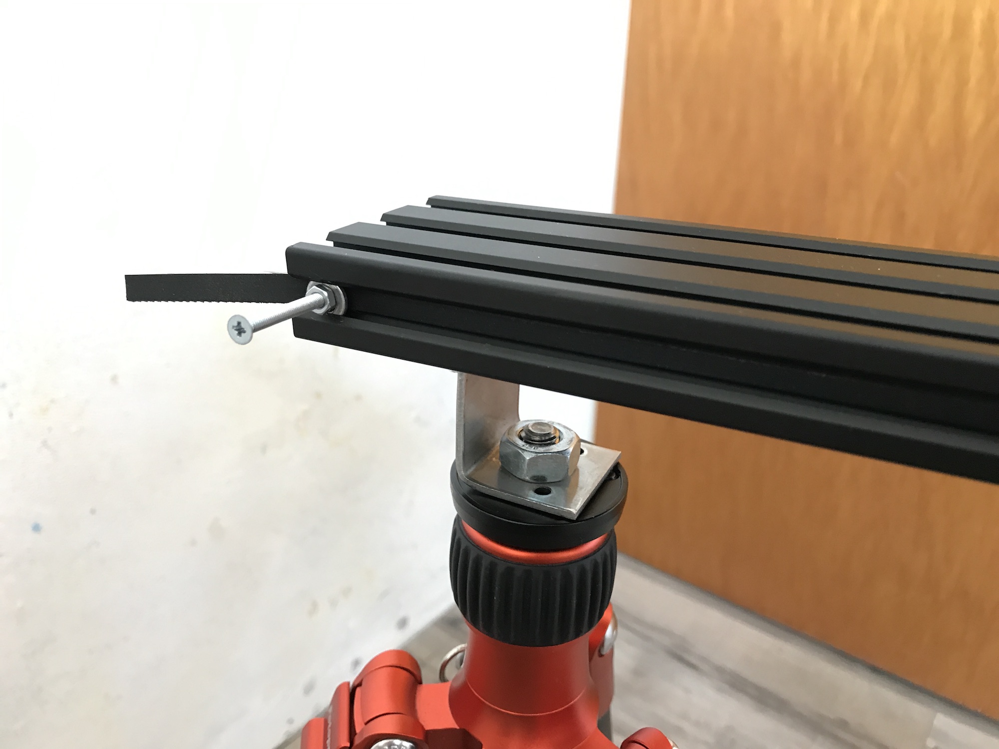

Auf der Unterseite der Schiene befinden sich an den Enden jeweils eine
Halterung um den Slider auf ein 3/8“ Stativgewinde zu schrauben. Hier
kann man auch Stative mit 1/4“ nutzen, welche man mit einem 3/8“ Adapter
ausstattet.

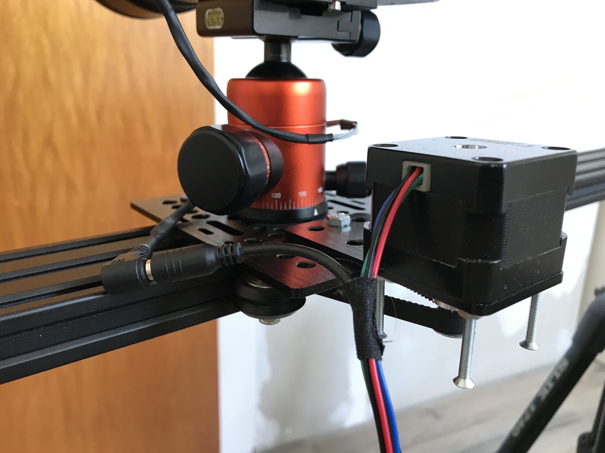

Der Schlitten, welcher auf der Schiene sitzt gehört auch zum V-Slot
System. Die Basis bildet eine Gantry Plate, welche schon viele passende
Bohrungen hat. An dieser habe ich 4 Dual Laufrollen befestigt. Diese
Kombination hält sehr fest und wackelt so gut wie garnicht.
An der Platte ist seitlich noch eine Motorhalterung angebracht an
welcher ein NEMA 17 (12V 0.4A) Schrittmotor befestigt ist. Dieser ist
von Nöten, da ich einen Slider haben wollte, welcher beim Belichten der
Kamera anhält, sodass man auch längere Belichtungszeiten verwenden kann.
Über den Motor läuft ein Zahnriemen, welcher an den Enden befestigt ist.
Es bewegt sich also das ganze Paket aus Kamera und Motor. Dies habe ich
so gewählt, da man sich so am Ende eine Umlenkrolle spart und man so nur
einen Kabelstrang (Motorkabel und Auslösekabel) hat.
Auf der Platte befindet sich noch ein Kugelkopf auf dem die Kamera
montiert wird. Hier muss man jedoch beachten, dass unter der Platte zum
Schlitten so gut wie kein Platz mehr ist und man deshalb eine Schraube
mit einem sehr flachen Kopf verwenden muss.

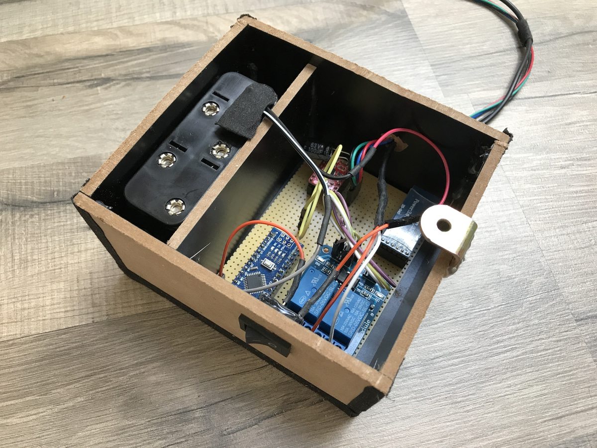

2 Elektronik
Das Herz des Sliders ist ein Arduino Nano. Der Controller eignet sich
sehr gut, da er klein ist und wenig Strom verbraucht. Um eine Verbindung
über BLE herzustellen wird ein HM-10 BLE Modul verwendet.
Der Motor wird über ein A4988 Schrittmotor Treiber angesteuert und
braucht nur 2 Datenkabel zum Arduino.
Die Kamera wird über ein Relay und die Fernauslöserbuchse angesteuert
und löst aus wenn das Relay sich schließt.
Hier sollte auch ein Optokoppler ausreichen, welcher auch deutlich
weniger Strom verbrauchen würde. Ich hatte jedoch keinen zur Hand und
habe erstmal ein Relay eingebaut.
All diese Sachen befinden sich auf einer Lochrasterplatine, sodass es
nicht ganz so viel Kabelsalat gibt.
Das ganze System wird mit etwa 12V über 10 AA Akkus betrieben um mobil
zu sein. Man könnte jedoch bis 30V anschließen. Hier muss dann jedoch in
den vorgesehenen Platz ein L7812 eingesteckt werden, sonst würde der
Arduino der Spannung unterliegen.
Die Spannungsversorgung wird noch durch einen einfachen Schalter
unterbrochen.

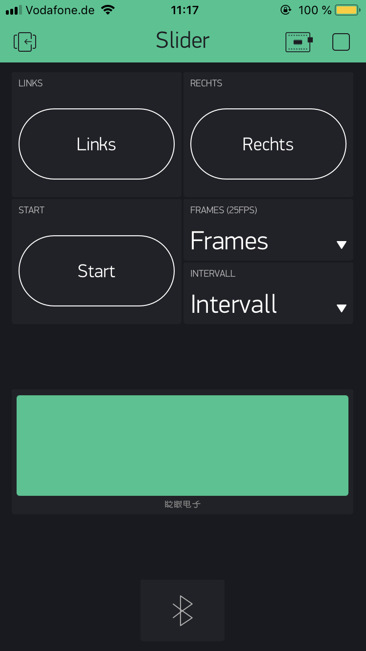

3 Software
Da ich noch keine Erfahrung mit Swift habe bin ich erstmal den einfachen
Weg mit Blynk gegangen um meinen Slider anzusteuern.
Ganz oben hat man zwei Button um den Wagen entweder an das linke oder
rechte Ende zu bewegen.
Es ist nicht möglich eine rechtsseitige Bewegung auszulösen, wenn sich
der Wagen schon am rechten Ende befindet. Man hat hier eine
elektronische Sperre, weshalb Endschalter nicht nötig sind (Spart
Gewicht, Kabel und Geld).
Des Weiteren gibt es zwei Felder in welchen man die Anzahl der Bilder
und das Intervall einstellt.
Meine Videos haben am Ende 25 fps, weshalb man immer ein vielfaches von
25 auswählen kann. Zum Beispiel ergeben 250 Bilder 10 Sekunden fertiges
Video.
Hat man alles eingestellt, so kann man den Start Button drücken.
Im 16x2 LCD wird der Fortschritt der Aufnahme angezeigt, also wie viele
Bilder schon gemacht wurden.
—> 2 von 250
Über die Blynk App lässt sich sehr leicht eine Verbindung zum Smartphone
herstellen und durch die eigene Library ist die Programmierung recht
leicht. Einziger Nachteil ist, dass man stets eine aktive
Internetverbindung benötigt (Über mobiles Netz kein Problem, da der
Datenverbrauch sehr gering ist). Außerdem muss man das Program immer
Neustarten wenn man das BLE Modul verbinden möchte.
