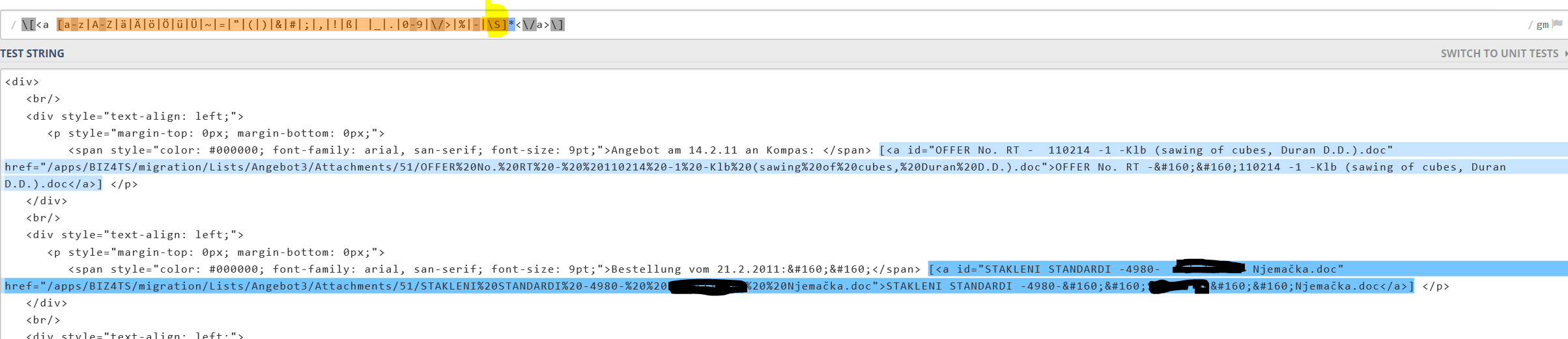

In einigen Namen tauchen spezielle Sonderzeichen auf, die ich in meinem
RegEx mit "\S" berücksichtigen muss.
Jetzt tritt das Problem auf, dass der RegEx die Matches nicht immer
eindeutig identifizieren kann und Treffer die einzeln stehen sollen zu
einem Treffer zusammengezogen werden.
Ich habe versucht das Ganze an zwei Bilder zu verdeutlichen.
Bild1 zeigt das gewünschte Verhalten, es werden zwei Matches gefunden.
Bild2 zeigt das fehlerhafte Verhalten, es erden zwei Matches an Stelle
von drei Matches gefunden.
Hier das von mir verwendete RegEx.
\[<a [a-z|A-Z|ä|Ä|ö|Ö|ü|Ü|~|=|"|(|)|&|#|;|,|!|ß| |_|.|0-9|\/>|%|-|\S]*<\/a>\]
Die zu ermittelnden Ausdrücke müßt Ihr aus den Bilder entnehmen, da ich
diese hier nicht posten kann wegen Spam Meldung.
Wahrscheinlich kann man den Ausdruck noch kürzer formulieren, im Monent
geht es mir nur darum den Fehler aus Bild2 zu eleminieren.

Nunja, du matchst zwischendrin ja auch so ziemlich alles, mit dem .
eigentlich ganz alles, deshalb endet es nach dem </ a>] nicht.
Ich würde das eher so formulieren, um alle a tags in [] klammern zu
finden:
\[<a(\s+[a-zA-Z\-][a-zA-Z0-9\-]*(=("[^"]*"|'[^']*'|[a-zA-Z0-9\-_]+)?)?)*\s*>([^<]*|<[^a]|<a[^ >])+</a\s*>\]

\[<a(\s+[a-zA-Z\-][a-zA-Z0-9\-]*(=("[^"]*"|'[^']*'|[a-zA-Z0-9\-_]+)?)?)*\s*>([^<]|<[^a]|<a[^ >])+<\/a\s*>\]
Das Problem war, dass der Abschnitt "([^<]*|<[^a]|<a[^ >])+" zu endlosem
Backtracking führte, weil bei beliebig vielen [^<]* das <[^a] durch das
+ ständig abwechselnd probiert wurden, womit die Zeit die das brauchte
exponentiell wuchs. Durch das herausnehmen des ohnehin unnötigen *
konnte ich das beheben "([^<]|<[^a]|<a[^ >])+".
