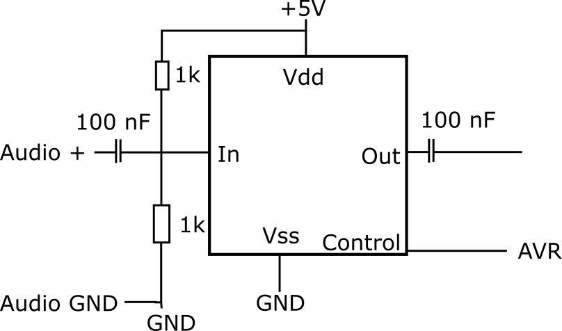

von bing bing bong (Gast)
Also so in etwa?
von Joachim B. (jar)
ja aber mit zwei 100k bis zwei 47k
1k ist etwas wenig weil + und - parallel sind gibt das 500 Ohm, da
dürfte vom Audio nicht mehr viel übrig sein wenn das ein Line Ausgang
ist.
Ist es ein Kopfhörerausgang ginge das zur Not.

von Michael B. (laberkopp)
Michael B. schrieb:
Korrektur:
       :  CD4053 :
       :/o-----o\:
 In --o/         \o--+-- Out
         o  +--o     |
            |       10k
           GND      GND
