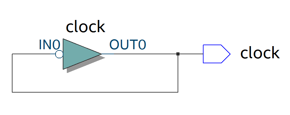

Ich wollte es jetzt mal wissen und habe es mit Quartus ausprobiert.
library IEEE;
use ieee.std_logic_1164.all;
entity Oszillator is
    port( clock  : out std_ulogic);
end entity;
architecture arch of Oszillator is
    signal clock_int  : std_ulogic;
begin
    clock_int<=not clock_int;
    clock<=clock_int;
end architecture;
Wie erwartet gab es eine Warnung wegen der kombinatorischen Schleife.
Rausgekommen ist das Angehängte.
Ich weiß nicht, was das andere im Post-Fit-Plan ist, aber man erkennt,
dass die Schleife noch wie gewünscht vorhanden ist. Anscheinend ist
Intel mit den Programmen weiter als Xilinx (mit den Datenblättern leider
nicht).
> nicht).
Du kannst aber auch für den Xilinx Fall mal die Fehlermeldung posten die
zum Abbruch deiner Synthese führt, die Warnung macht das nämlich nicht.
Und sonst können wir auch nicht riechen was das Tool macht, der Hinweis
mit der Keep Anweisung ist aber der richtige Weg wie Lothar in seinem
Beispiel schön vorstellt.
Wenn Quartus dir das angehängte ausspuckt würde ich sofort Vorsichtig
werden und die Software so nicht benutzen. Eine kombinatorische Schleife
die ohne explizite Anweisung übernommen wird ist in 99% der Fälle ein
Fehler.
Und jetzt die andere Software "nicht so weit" zu schimpfen weil sie
etwas eigentlich fatales macht was die andere nicht ohne explizite
Direktive erzeugt ist doch auch eine etwas zu kurz gekommene
Schlussfolgerung, oder?

Gast #5435429
Cle schrieb:
>> nicht).
Ich habe schon Quartus und Libero drauf, da werde ich nicht für so ein
theoretisches Experiment noch Vivado installieren.
Vorsichtig sollte man bei Logikbeschreibungen immer sein. Dazu gehört
auch, die Warnungen zu beachten. Dann fällt auch auf, dass es die
kombinatorische Schleife gibt und man kann entscheiden, ob das gewollt
ist.
Kann es sein, dass du da was vertauscht hast? ;-)
Wir reden hier von professionellen Programmen. Die können man
nachfragen, ob man das wirklich so will, aber ich finde, die sollten
einem nicht verbieten (oder nur auf speziellen Antrag erlauben), etwas
zu tun.

verstehe ich nicht. Es ist ein Taktgenerator mit undefinierter
STabilität und Frequenz, aber: warum nicht? Für einen speziellen Fall
evtl. will das jemand haben?
Moderator (Firma: Titel) Persönliche Seite #5435508
Jörg schrieb:
> Es ist ein Taktgenerator mit undefinierter STabilität und Frequenz
Ein einstufiges auf sich selbst rückgekoppeltes Logikelement ist dabei
aber als Taktquelle für Flipflops völlig unbrauchbar, weil es keine Zeit
hat, sich irgendwie zu stabilisieren und deshalb nur im linearen Bereich
mit einem Sinus geringer Amplitude und der höchstmöglichen Frequenz vor
sich hinschwingt.
Erst mehrere LUT hintereinander bringen da eine brauchbare Impulsform
und annehmbare Frequenzen zuwege.

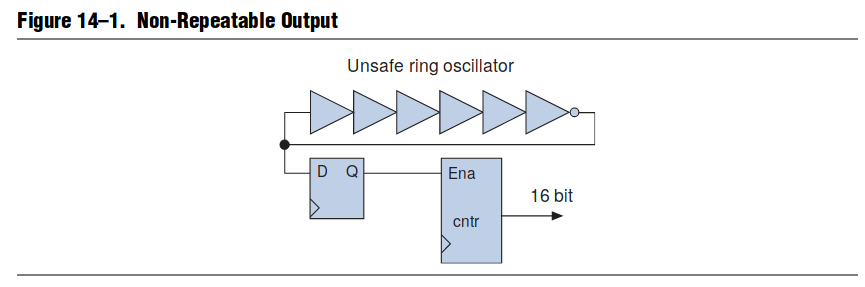

#5435510
Im "Altera Advanced Synthesis Cookbook"
(https://www.altera.com/content/dam/altera-www/global/en_US/pdfs/literature/manual/stx_cookbook.pdf)
ist so ein Ringoszillator als "offizielles Beispiel" für einen True
Random Number Generator beschrieben. Dazu gibt es auch ein
Beispieldesign (Verilog), das - wie Lothar's Version - eine Logikkette
nutzt, um den Wobbler auf eine handhabbare Frequenz runterzubringen.
// baeckler - 11-14-2005
// counter with unstable count enable signal based
// on ring oscillator.
module ring_counter (clk,rst,out);
parameter DELAY = 100;
input clk,rst;
output [15:0] out;
wire [DELAY-1:0] delay_line /* synthesis keep */;
reg [15:0] cntr;
reg sync0;
reg wobble;
// unstable ring oscillator
genvar i;
generate
for (i=1; i<DELAY; i=i+1)
22
  begin : del
23
    assign delay_line [i] = delay_line[i-1];
24
  end
25
endgenerate
26
assign delay_line [0] = !delay_line [DELAY-1];
27
28
// sync it over to the input clock
29
always @(posedge clk) begin
30
  sync0 <= delay_line[0];
31
  wobble <= sync0;
32
end
33
34
// count when the wobbly oscillator is high
35
always @(posedge clk or posedge rst) begin
36
  if (rst) cntr <= 0;
37
  else if (wobble) cntr <= cntr + 1;
38
end
39
40
assign out = cntr;
41
42
endmodule
Das hier steht allerdings auch dabei:
> These designs intentionally violate good synchronous design practices.
Das Verilog-Beispiel verwendet (wie Lothar's Version) das KEEP-Attribut,
um die Synthese davon abzubringen, delay_line wegzuoptimieren (lässt man
es weg, verschwindet delay_line folgerichtig).

In einem FPGA hat man kein direkt rückgekoppeltes Nicht-Gatter, auch
wenn man das so beschreibt. Um das im FPGA zu implementieren, wird das
NICHT mit einer LUT gebildet, der Ausgang der LUT geht durch einen
Multiplexer am FlipFlop vorbei zum Ausgang. Dieser Ausgang wird über
weitere Multiplexer der Routing-Resourcen wieder an den Eingang des
LUT-RAMs zurückgeführt.
Da sind also viele Transistoren und Gatter mit wahrscheinlich
unterschiedlichen Schaltschwellen beteiligt und das führt wahrscheinlich
zu einer Hysterese in der Rückkopplung, die Amplitude und Frequenz der
Schwingung bestimmt.
Als ich mit FPGAs angefangen habe, habe ich auch solche Versuche
gemacht, das funktionierte am Einfachsten über zwei extern verbundene
Pins mit einem Inverter im FPGA. Dann kann man auch etwas mit dem Osci
messen, und mit externen R-C Gliedern Verzögerungen einbauen. Auch einen
Quarz Oszillator kann man so bauen.
