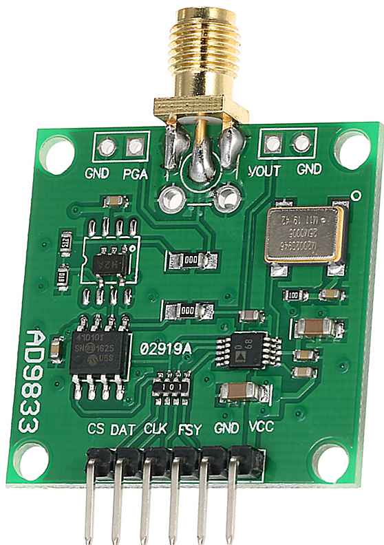

im Netz findet sich dieser DDS-Generator: https://de.aliexpress.com/item/AD9833-DDS-Signal-Generator-Module-0-12-5MHz-function-generator-frequency-generator-DIY-KIT-Square-Triangle/32817427256.html Es ist eine Ausgangsbuchse zu sehen und Löcher für Vout, GND und GND, PGA. Das klingt so als ob ein PGA verbaut wäre. Kann jemand anhand des Bilds sagen was das für ein Baustein ist? SN 1625? Das kleine Teil scheint ein Op-Amp zu sein, den man auch als SO-8 bestücken kann. Ein Schaltbild dazu habe ich bisher nicht entdeckt.
Digitales SPI Potentiometer, Vermutlich für Offset und Amplitude http://ww1.microchip.com/downloads/en/DeviceDoc/11195c.pdf
Gabriel M. schrieb: > Digitales SPI Potentiometer, Vermutlich für Offset und Amplitude > http://ww1.microchip.com/downloads/en/DeviceDoc/11195c.pdf vielen Dank Gabriel. Du meinst den MCP41010? Da es 8 Pins sind muss es ein einzelnes Poti sein. Den Offset kann man dann wohl nicht einstellen. der Op-Amp soll angeblich ein 300MHz-Typ sein.

The OPAMP is a TI OPA838. http://www.ti.com/product/OPA838
Tim schrieb: > is a TI OPA838 Danke Tim !

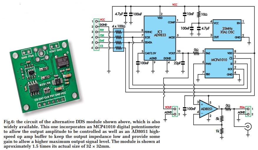

Bei mir ist ein AD8051 drauf. Das sagt zumindest das Brandng H2A aus. So wie das aussieht war sich der Entwickler noch nicht so sicher was für ein Verstärker er einsetzt, da er zwei unterschiedlich große Pad- Anordnungen vorgesehen hat. Das mit den Filter und der 300Mhz Bandbreite gemäß dem Datenblatt ist bei mir nicht vorzufinden. Ist aber für die meisten Anwendungsfälle ausreichend. Auf dem Oszi schaut der Sinus bis 1 Mhz recht sauber aus. Interessanterweise ist in der Beschreibung zur Platine kein Hinweis auf das programmierbare Poti MCP41010. Kurze Erläuterung dazu: Das digitale Poti hat wie ein analoges Poti ein Mittelabgriff. Dieser Mittelabgriff geht direkt auf den nichtinvertiernden Eingang des OP's. Der erzeugte Sinus (durch den AD9833 DDS) wird also mit Hilfe eines programmierbaren Spannungsteiler eingestellt. Der Op ist als invetierender Verstärker aufgebaut. Über die beiden Widerstände (direkt am Op) wird also der Verstärkungsfaktor eingestellt (soll wohl 5 sein). Bei Bedarf kann ich gerne einen Schaltplan hochladen;)
Michael K. schrieb: > Bei mir ist ein AD8051 drauf. danke Michael für den Hinweis. > Interessanterweise ist in der Beschreibung zur Platine kein Hinweis auf > das programmierbare Poti MCP41010. Du meinst es ist ein anderer Baustein? > Bei Bedarf kann ich gerne einen Schaltplan hochladen;) das wäre prima. Vielen Dank !

Falls noch jemand den Schaltplan sucht. Schaltplan hat dieser Kollege gefunden und auch ein kleines Programm zum Modul geschrieben. https://www.best-microcontroller-projects.com/ad9833.html
Danke für das Finden und Posten des Plans ! bei dem digitalen 10k-Poti MCP41010 wird eine 3dB-Bandbreite von 1MHz bei Code 0x80 angegeben (page 2): http://ww1.microchip.com/downloads/en/devicedoc/11195c.pdf seltsamerweise steht beim 50k-Poti eine 3dB-Bandbreite von 280MHz (page 3). Das klingt seltsam. Normalerweise sollte das niederohmigere Poti HF-tauglicher sein. beim 100k-Poti steht 145MHz (page 4). Laut Fig. 2-18 ist beim 10k-Poti bei 1MHz Schleiferstellungsabhängig viel weniger Abfall zu sehen als beim 50k-Poti (Fig. 2-19) oder beim 100k-Poti (Fig. 2-20). Das erscheint plausibel. Vielleicht kann jemand Bilder der Signalform bei 1MHz und 10MHz abnhängig von der Schleiferstellung posten.
#5868903
Matthias W. schrieb: > seltsamerweise steht beim 50k-Poti eine 3dB-Bandbreite von 280MHz (page > 3). Das klingt seltsam. Normalerweise sollte das niederohmigere Poti > HF-tauglicher sein. > > beim 100k-Poti steht 145MHz (page 4). Wenn du den angenommenen Dreckfuhler (MHz vs. KHz) ausblendest dann stimmt doch alles ganz gut? Das 100k-Poti hat etwa die halbe Bandbreite wie ein 50k-Poti. Dass Bandbreiten von mehr als 100 Mhz bei solchen hohen Widerstandswerten unplausibel sind ist für den HF-Kenner offensichtlich.
