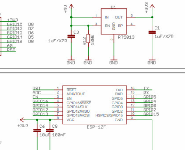

Forum: Mikrocontroller und Digitale Elektronik ESP nach Elkotausch instabil - Tipps?
von Basti (Gast)
ich bastle immernoch an meinem ESP-12 Platinchen. Ich hatte die
Stromaufnahme unterschätzt und zunächst 2x220µF an 3.3V und 3x330µF an
5V gelötet. Das ganze sah natürlich ordentlich abenteuerlich aus.
(Regler ist ein LF33 LDO)
Ich habe mir beim C 470µF für die 3.3V und 3300µF für die 5V Seite
bestellt, mit dem Oszi hat sich der Ripple von 100mV auf ca 50mV
reduziert. (Falls das Oszi das halbwegs genau anzeigt)
Jedenfalls habe ich aber bei dem ESP-12 Modul wieder die gleichen
Probleme wie zu beginn ohne Elkos. Die alten Elkos waren schon ca 15
Jahre alte aus der Bastelkiste, die will ich eigentlich nich mehr
hernehmen.
Gibt es eine Möglichkeit die Kapazität zu prüfen?? (Mit dem Multimeter
wird immer fast der korrekte Wert angezeigt, selbst bei defekten Elkos,
das scheint keinen großen Wert zu haben)
von Basti (Gast)
Nachtrag:
- mit einem zweiten 470µF an 3.3V läuft es,
- mit einem 3300µF an 3.3V nicht
- löte ich zu dem 3300µF 2x220µF parallel hinzu, läuft es wieder
UND mit den 2x220µF verbessert sich die Ping-Zeit dramatisch
Ich denke es liegt an den Elkos - evtl zu großer Innenwiderstand?
Low ESR Elkos für die Anwendung verwenden?

ich habe 10µF auf der Trägerplatine zum stützen, der Elko ist direkt am
VCC Eingang des ESP gelötet um einen möglichst kurzen Weg (Niedrigen
Widerstand) zu gewährleisten.
Confirmed: Im laufenden Betrieb die 2x200µF abgeschnitten (Nur 3300µF)
-> Ping-Zeit von immer unter 20ms auf 50-200ms angestiegen. ich kann das
gar nicht fassen.

von Stefan F. (Gast)
Ich kann aus Erfahrung berichten, dass folgende Kombination 100%
Zuverlässig funktioniert:
Handy-Netzteil 5,1V 500mA -> 100nF -> LF33CV -> 100nF+2,2µF -> 100µF ->
ESP8266 Modul
Der 100µF ist direkt auf die Anschluss-Pins des ESP Moduls gelötet. So
laufen meine Basteleien zuverlässig. Ein Gerät läuft seit April 2017
ohne eine einzige Fehlfunktion im Dauerbetrieb. Ohne die 100µF fiel es
vorher mehrmals pro Woche aus.
Wenn du mehr als 100µF brauchst, stimmt etwas nicht. Vielleicht ist
deine Leitungsführung schlecht. Dein Hinweis, dass die Ping Zeiten sehr
variabel sind scheint dies zu bestätigen.
Hast du alle GND Anschlüsse Sternförmig an einem Punkt zusammengeführt?
Verläuft eventuell eine Leitung der Spannungsversorgung um das Modul
herum in einem Kreis oder Bogen?

Ich denke es kommt auf den ESR des Elkos an, deshalb bring es
parallelschalten der Elkos. Hab gestern abend beim reichelt mal ein paar
low esr und very low esr elkos bestellt. Hab irgendwo gelesen das
normale Elkos eher für 50-100hz ausgelegt sind - wenn ich die impulse
auf dem oszi sehe ist das seeehr weit davon entfernt.
Ich werde berichten.

so hab jetzt mal geschaut wie die kommerziellen boards das machen.
Da sehe ich beispielsweise beim wimos d1 mini als Regler RT9013 bei dem
im Datenblatt folgende interessante Formulierung zu finden ist:
"Ultra-Fast Response in Line/Load Transient"
Hab mir gleich mal welche bestellt - es sieht aber so aus als wäre der
besonders "schnell" beim nachregeln. Es wird hervorgehoben das er für
Wireless communications besonders geeignet ist.
