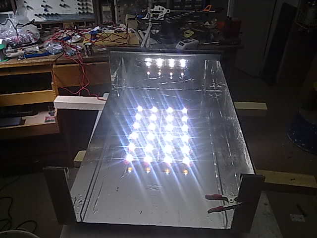

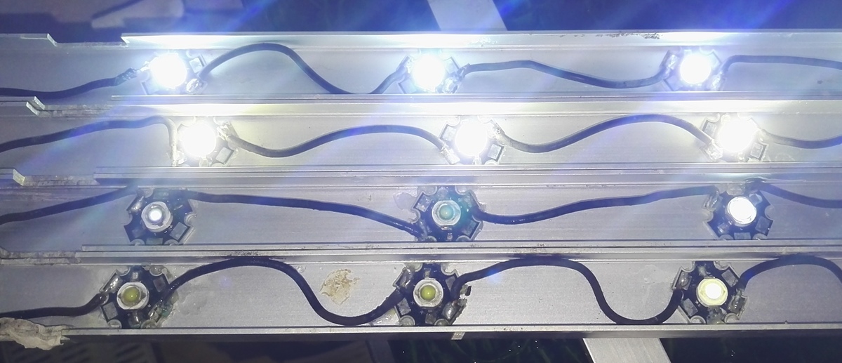

Nabend Ich habe, zugegeben etwas naiv, meine Aquariumbeleuchtung mit ungeschützten LED gebaut. 4 Reihen mit 9 LED, angetrieben von einer KSQ. Jetzt hat es wohl 4 von denen erwischt, drei leuchten gar nicht mehr, eine nur schwach. Wenn ich die überbrücke, leuchtet der Rest des Streifens wieder hell. Was genau hat die LED zerstört?
Überhitzung. Mit was hast du die angebabt? Hatte auch was ähnliches gebaut. 3W LEDs, Aluprofil 30x20mm, Wärmeleitkleber, doppelter Abstand (180mm), auf Holz montiert. Temperatur war gerade noch akzeptable (~90-100°C AN den LEDs).
Kolja L. schrieb: > Was genau hat die LED zerstört? Heißkleber taugt nicht zur Wärmeleitung. Vermutlich also simpler Hitzetod....
Lothar M. schrieb: > Heißkleber taugt nicht zur Wärmeleitung. Ich hege noch die Hoffnung, das es wenigstens Silikon ist. :) Heißkleber sollte sich doch sofort verabschieden!
Die LED sind einfach nur ins Profil geschoben. Ohne WLP oder ähnliches. Sie werden aber nicht mal handwarm. Direkt auf dem Aluprofil liegt eine Platte aus Weich-PVC, son Bastelzeug aus dem Baumarkt, das würde sofort weich werden. Daher würde ich den Hitzetod erstmal ausschließen.

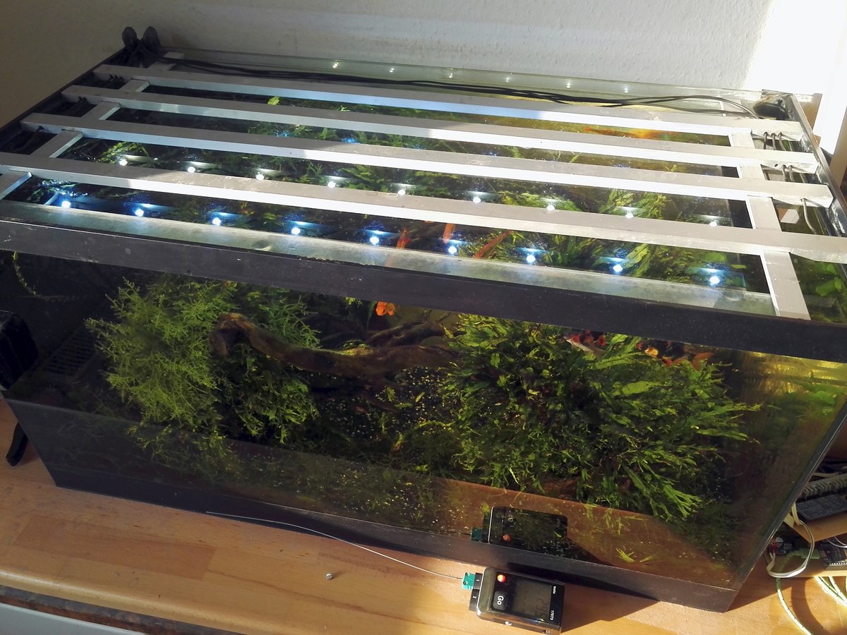

So, Temperatur mit einem Testo Datenlogger und einem sehr dünnen KTY Sensor, direkt an der Stelle, wo die LED auf die Platine gelötet wurde gemessen. Für die Messung wurde der Aufbau nicht verändert, die LED leuchten seit 90 Minuten und die Temperatur beträgt: 35°C. Die Raumtemperatur 25°C. Immer noch Hitzetod?
Kolja L. schrieb: > Immer noch Hitzetod? Schau dir bitte mal detailliert die Platine der defekten LEDs unter einer starken Lupe/Mikroskop x10 Vergrößerung an. Und vergleiche mit neuen LEDs

Bin nicht zuhause, aber mit kommt gerade ne Idee. Es sind vier Led betroffenen, alle in der linken oberen Ecke. Genau da drunter stand der CO2 ausströmer.
