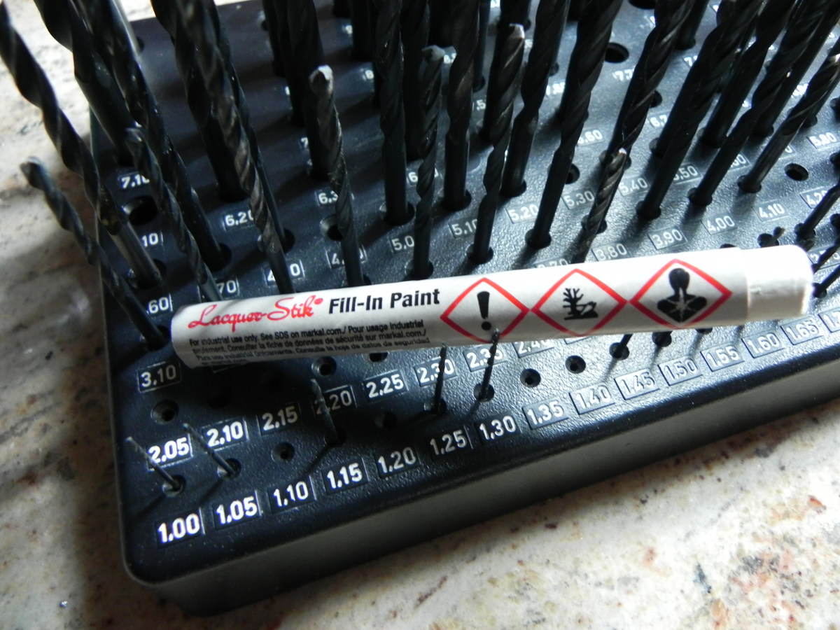

ja, stimmt -mit diesem ´Fill-in-Paint-Stik´ ging es bei meinem Bohrer-Aufberwahrungsdings ganz gut, die Durchmesserangaben sind nun wesentlich besser sichtbar, auch wenn man mal die Brille verlegt hat :-) Einen schönen Rest-Sonntag noch !
