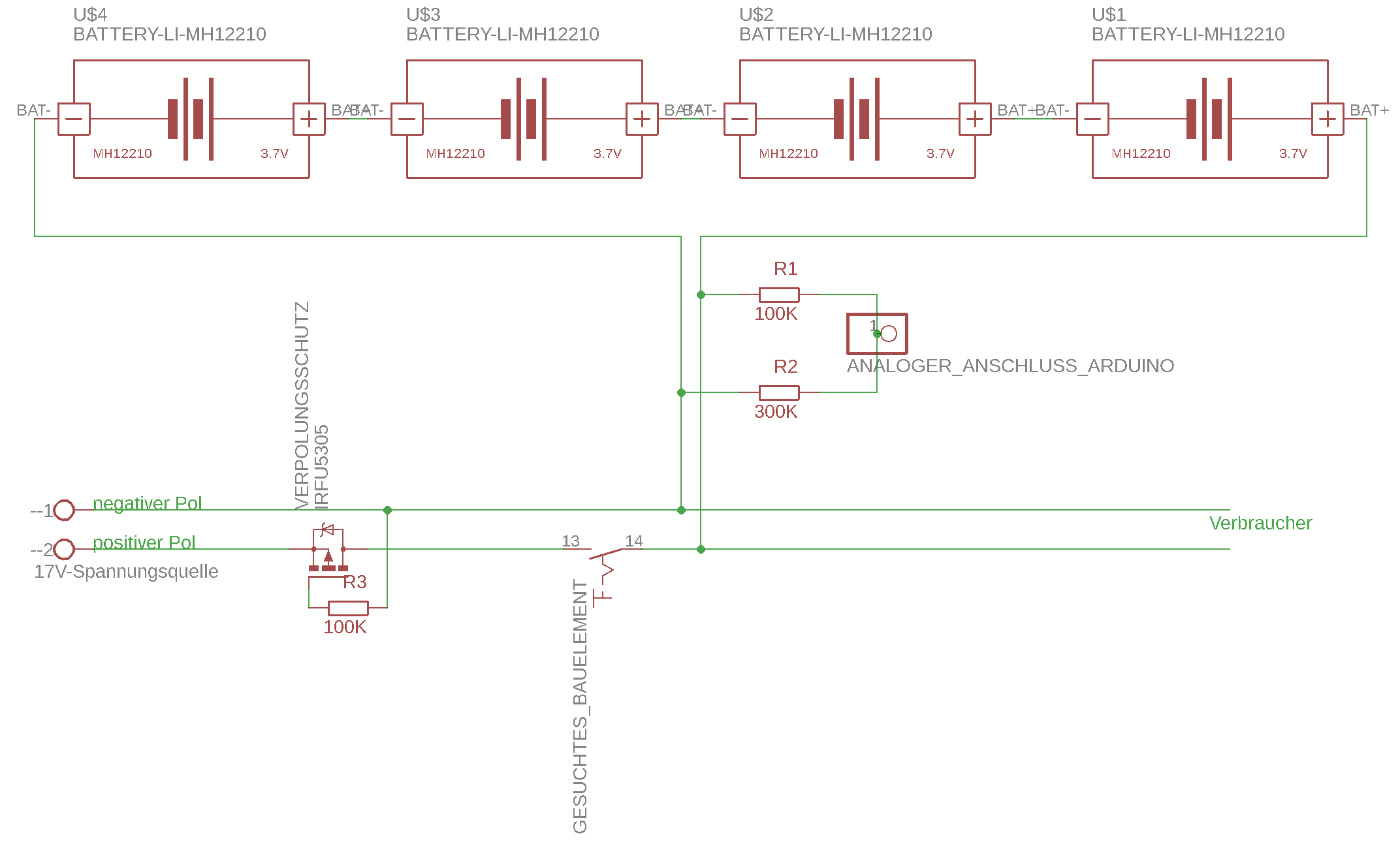

ich habe folgende Schaltung geplant:
Eine Spannungsquelle lädt vier in Reihe geschaltete 18650 Akkus, an
denen wiederum verschiedene Verbraucher angeschlossen sind.
Mit einem Arduino möchte ich gerne während des Betriebs die Spannung der
Akkus messen. Hierzu hab ich einen Spannungsteiler der Schaltung
hinzugefügt, der 20V auf 5V teilt. Hierzu meine erste Frage:
Funktioniert das so überhaupt?
Lässt sich das vielleicht sogar eleganter lösen?
Um auch während der Ladung der Akkus die Spannung messen zu können,
dachte ich mir, ich könne mithilfe eines Relais die Verbindung der
Spannungsquelle während der Messung unterbrechen (Im Schaltplan als
gesuchtes_Bauteil bezeichnet). Da der Arduino nicht immer aktiv ist,
würde ich hierfür gerne ein Relais als Öffner verwenden, habe hierfür
allerdings noch nichts passendes finden können. Vielleicht kennt jemand
von euch das Passende?
Ladespannung ist 18V DC mit max. 3,5 A.
Henry

Es fehlt ein Balancing, damit einzelne Zellen nicht überladen werden
können und der Spannungsteiler zum Arduino ist wohl falsch herum. Oder
sollen wirklich 3*3,7V an den Arduino gelegt werden?
von Stefan F. (Gast)
Das mit dem Spannungsteiler ist fast Ok. Er ist zu hochohmig für den
ADC. Bei der Messung wird er belastet und dann bricht die Spannung ein.
Du kannst parallel zu R1 einen Kondensator mit z.B. 100nF schalten, um
dies zu reduzieren. Dann ist es noch wichtig, nicht ununterbrochen zu
messen sondern durch lange Pausen genug Zeit zu geben, den Kondensator
wieder aufzuladen. Eine Messung pro Sekunde sollte mehr als genug sein.
Dann mache Dir unbedingt Gedanken über den Leitungsverlauf. Nach deiner
Zeichnung fällt an den langen horizontalen Leitungen Spannung ab, die
direkt die ADC Messung versauen. Nicht nur deswegen sollen die GND
Leitungen immer alle sternförmig zu einem einzigen Punkt zusammen
laufen.
Als gesuchtes Schaltelement empfehle ich Dir einen PROFET. Den kannst du
ohne zusätzliche Bauteile direkt als Schalter verwenden. Wenn man mehr
Ahnung hat, geht es auch billiger mit diskreten Bauteilen. Aber dann
wirst du wohl noch etwas üben müssen.
Das ist viel zu viel. Erstens fehlt wie o.a. ein Balancing und zweitens
darft du maximal 4 * 4,2V an die Zellen legen, also 16,8V, wenn du die
Zellen nicht  beim ersten Laden ruinieren willst. Dabei ist bei leeren
Zellen auch eine Strombegrenzung nötig.
Wenn die Zellen lange leben sollen, sind auch nur 4,1V pro Zelle gar
nicht dumm.
Wozu? Die Spannung mit Ladestrom wird sich nicht wesentlich von der
Spannung ohne Ladestrom unterscheiden. Oder möchtest Du etwa zum Laden
einfach die 17V Spannungsquelle an den Akku anlegen und ihm so diese
Spannung aufzwingen?
Der Verpolungsschutz FET ist falsch herum eingezeichnet. So ergibt sich
kein Verpolungsschutz durch die bei Verpolung leitende Body-Diode.
Bei angeschlossenem Akku ergibt sich aber auch mit korrekt eingebautem
FET kein Verpolungsschutz, weil der FET durch die Spannung des Akkus
ohnehin immer eingeschaltet ist. Lass das lieber weg und baue
stattdessen eine simple Sicherung ein, die dann halt einfach
durchbrennt.
Da hast du Recht, da war ich beim Zeichnen etwas zu schnell, dass
Bauteil gehört natürlich gespiegelt.

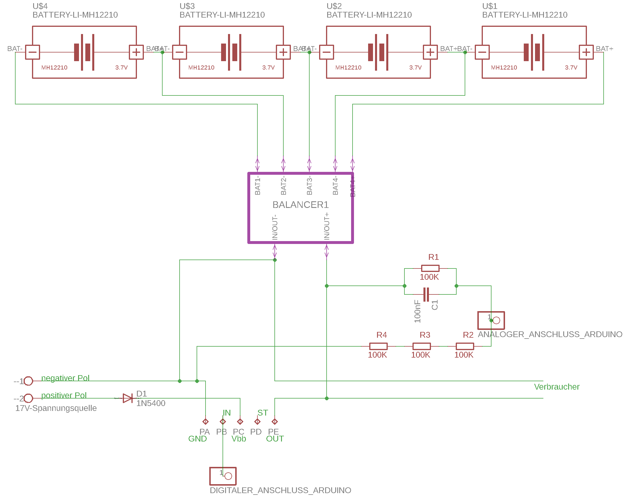

Ich habe den Schaltplan aktualisiert und hoffe, dass ich keine
Vorschläge von euch übergangen habe.
Stefanus F. schrieb:
> Wegen dem Profet, schau Dir den an:
> https://www.reichelt.de/BS-Transistoren/BTS-432/3/index.html?ARTICLE=115932
Mir scheint es so, dass ich an dem IN-Pin Spannung anlegen muss, damit
der Stromkreis geschlossen wird. Ist das so richtig?
Ich wollte nämlich einen Schalter, der ohne Spannung geschlossen ist und
beim Anlegen der Spannung geöffnet wird.
Der Spannungsteiler teilt nach wie vor nicht durch 4, sondern durch
1,33.
Der Kondensator gehört besser zwischen AD-Eingangspin und GND, statt
zwischen Akku+ und AD-Pin.
Tipp nebenbei: der Schaltplan könnte übersichtlicher gezeichnet sein.
Üblicherweise malt man positive Spannungsversorgung eher oben und
negative unten, nicht genau anders herum. Verbindungen zieht man
möglichst gerade und ohne unnötige Umwege und Verschnörkelungen durch,
so daß man leichter sehen kann, was an einem Signal bzw. einer
Versorgungsspannung dran hängt. Nicht so, wie Dein "negativer Pol" hier,
bei dem man erst auf den zwiten Blick sieht, was damit alles direkt
verbunden ist. Noch übersichtlicher, als verschnörkelte Verbindungen,
sind ggf. GND Symbole für's Bezugspotential.
Dafür könntest Du evtl. noch einen Transistor als Inverter spendieren.

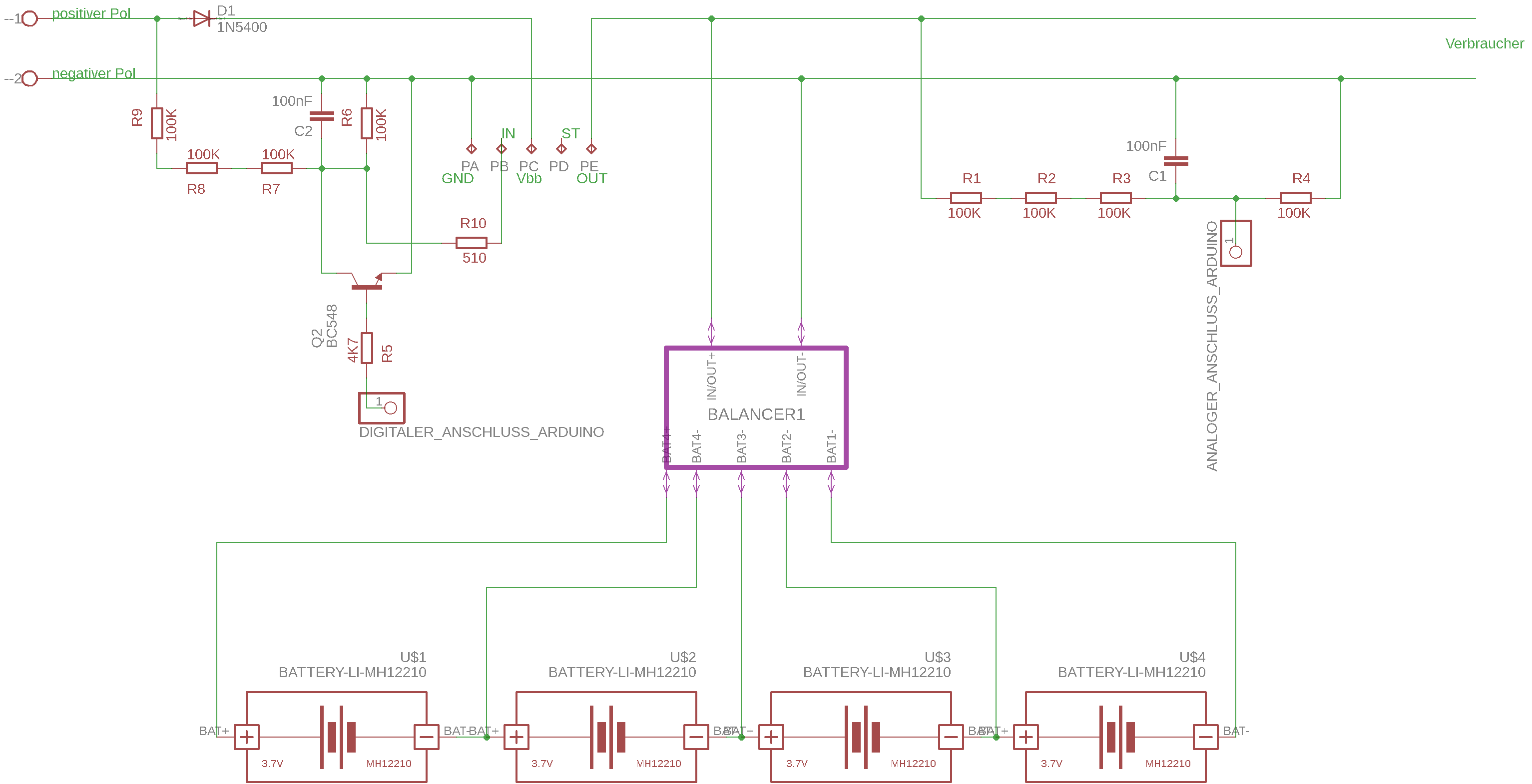

Ich hoffe, dass es so besser aussieht und vor allem funktioniert
von Thomas E. (picalic)
Ein TIP120 ist eine seltsame Wahl - ein BC548 o.ä. wäre hier deutlich
besser geeignet. Es fehlt außerdem noch ein Basis-Widerstand. VIN vom
BT432 soll lt. Datenblatt maximal 6V sein! Da sollte also ein
Spannungsteiler o.ä. hin, der VIN auf ca. 5V begrenzt. Der sollte
außerdem vor der Diode D1 angeschlossen werden, damit er nicht langsam
den Akku entlädt, wenn kein Netzteil angeschlossen ist.

er zum Durchschalten 120mA benötigt und das ist zu viel.
Der Spannungsteiler ist für den Eingangsstrom des BT432 (typ.25µA) viel
zu hochohmig und benötigt keinen Kondensator (ist ja kein ADC-Input).
Ich würde hier einen 10k+4k7 Spannungsteiler vorschlagen.
von Henry K. (sammx)
Vielen Dank!
